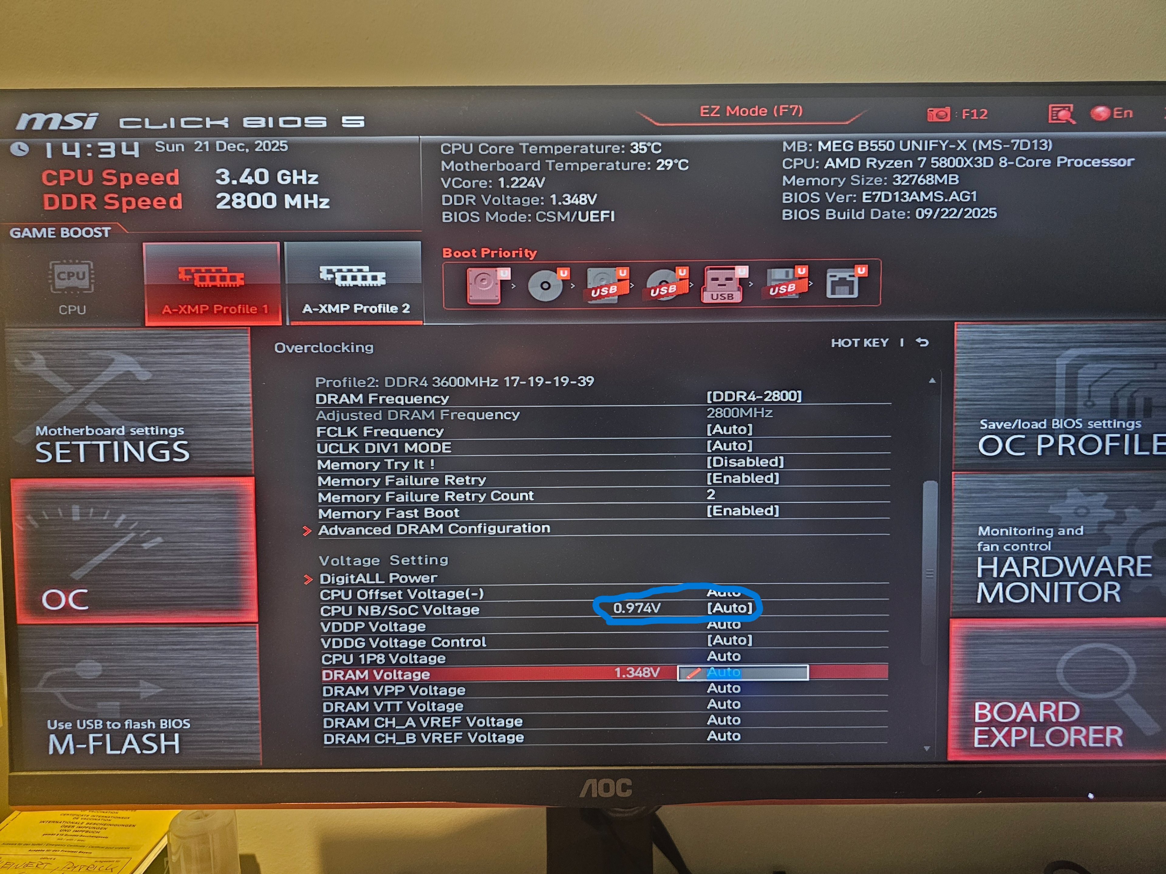

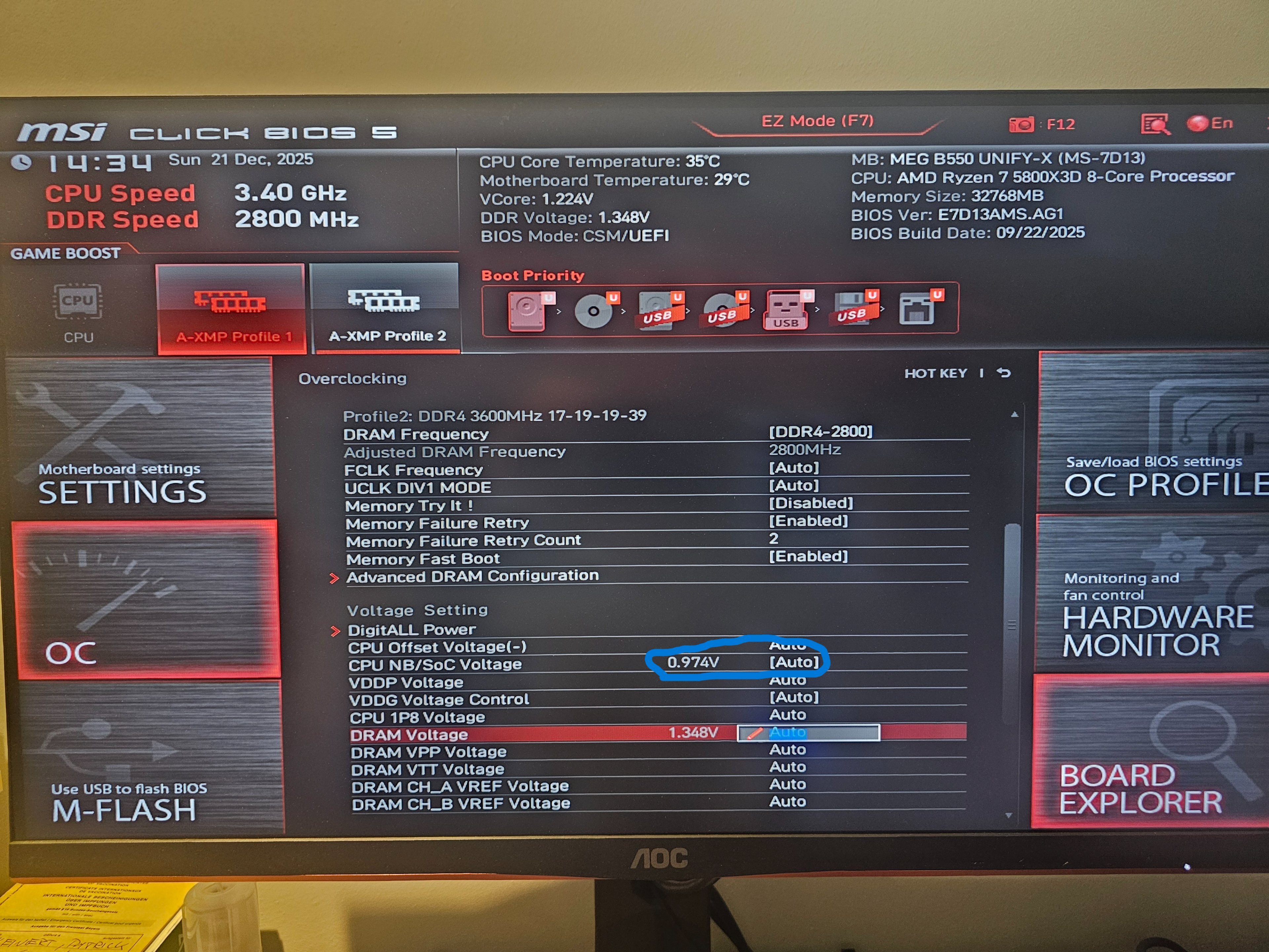

irgendwie kann ich das bei dir installierte Bios bei MSI nicht finden nicht das die dir ein falsches Bios installiert haben oder die haben es von ihrer Seite wieder entfernt weil es fehlerhaft war https://www.msi.com/Motherboard/MEG-B550-UNIFY-X/support
was mir auch aufgefallen ist, ist das die Soc Spannung zu niedrig ist die sollte eigentlich Stock bei 1,200V sein wenn ich mich nicht irre.
Mfg
Mfg

Schwer zu sagen, laut Rechnung ist es das aktuellste, was es auch auf deren Seite gibt.
Ich kann nicht beurteilen, ob das ggf. anders angezeigt wird.
Und woher weiß man denn, was die Standard Werte sein sollte bei den Spannungen etc.?
