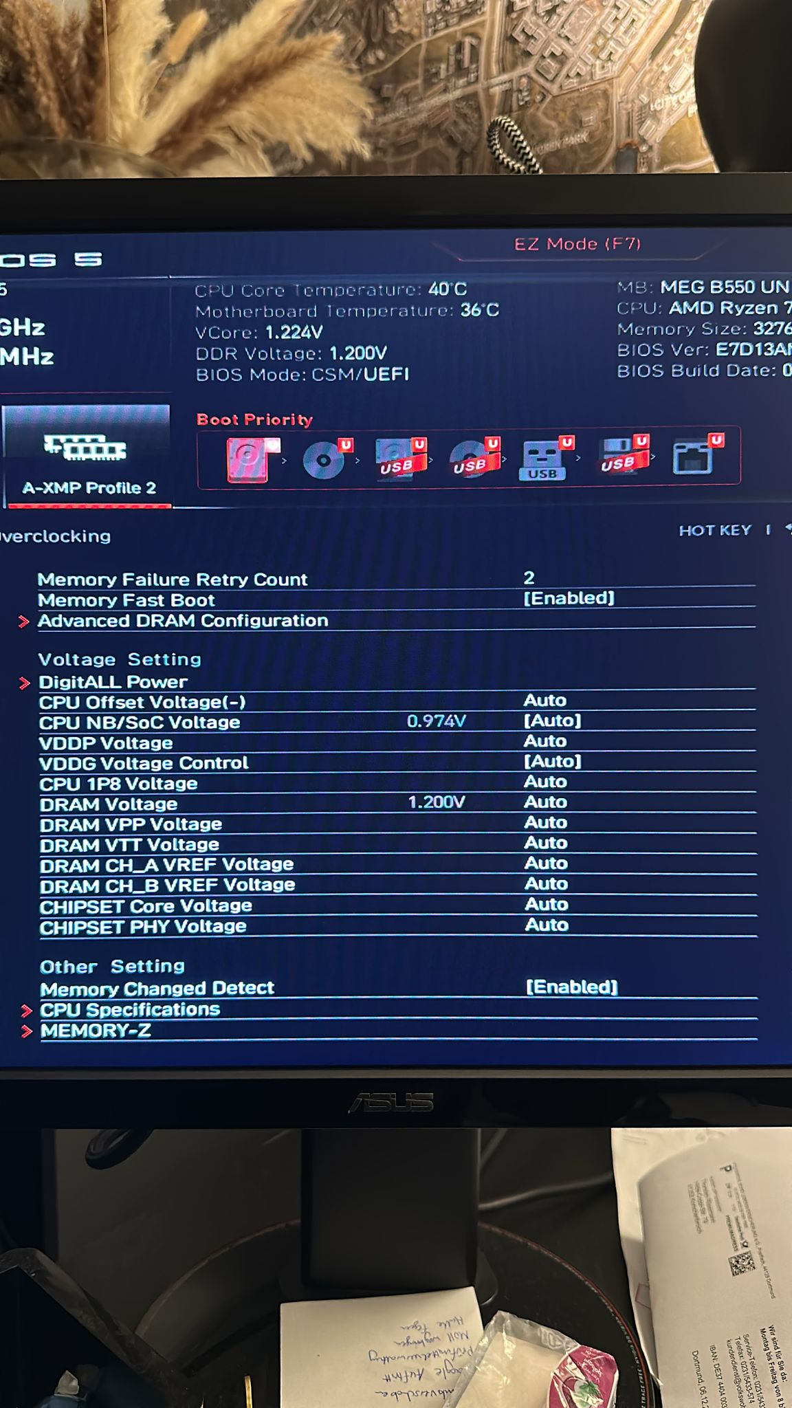

Ich hatte schon weiter oben geschrieben, dass sich die Spannungen nicht verstellen lassen, was ich auch schon als merkwürdig empfunden habe. Also ob man vorher noch einen anderen Funktion freischalten müsste. Es lässt sich garnichts ändern, noch nochmal von Auto auf manuell oder sowas.

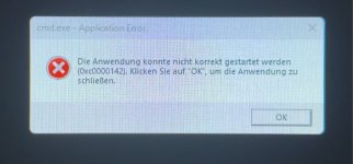

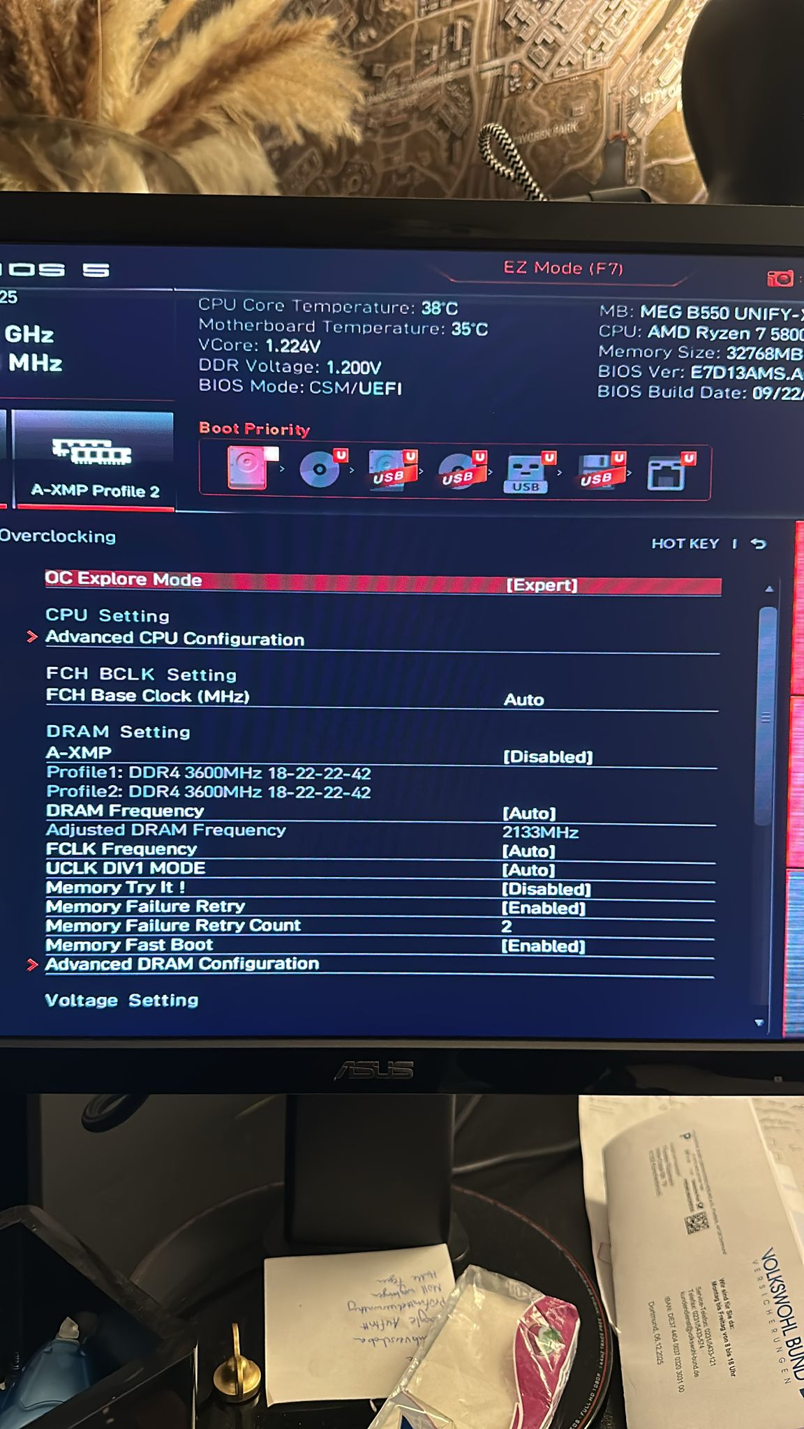

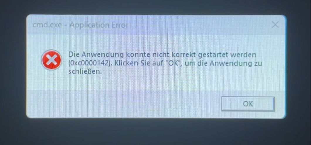

So, es gibt neue Informationen.
Neuer RAM wurde jetzt installiert, es ist im Grunde der gleiche, wieder GSkill TridentZ DDR4-3600.
Lief auf stock@2133Mhz@1,2V ohne Probleme, Memtest hat komplett alle Tests durchlaufen, keine Fehler.
Windows und alles möglich ohne Probleme installiert.
Eben dann XMP 1 Profil geladen und wieder in Windows rein, beim Herunterfahren kam dann direkt wieder ein Fehler, dass cmd.exe nicht richtig gestartet werden konnte. Das kam vorher nach zig Neustarts nicht, erst nach Laden von XMP1.
Im BIOS XMP wieder deaktiviert. Der Fehler beim Runterfahren bleibt, sonst scheint aber alles zu funktionieren.
