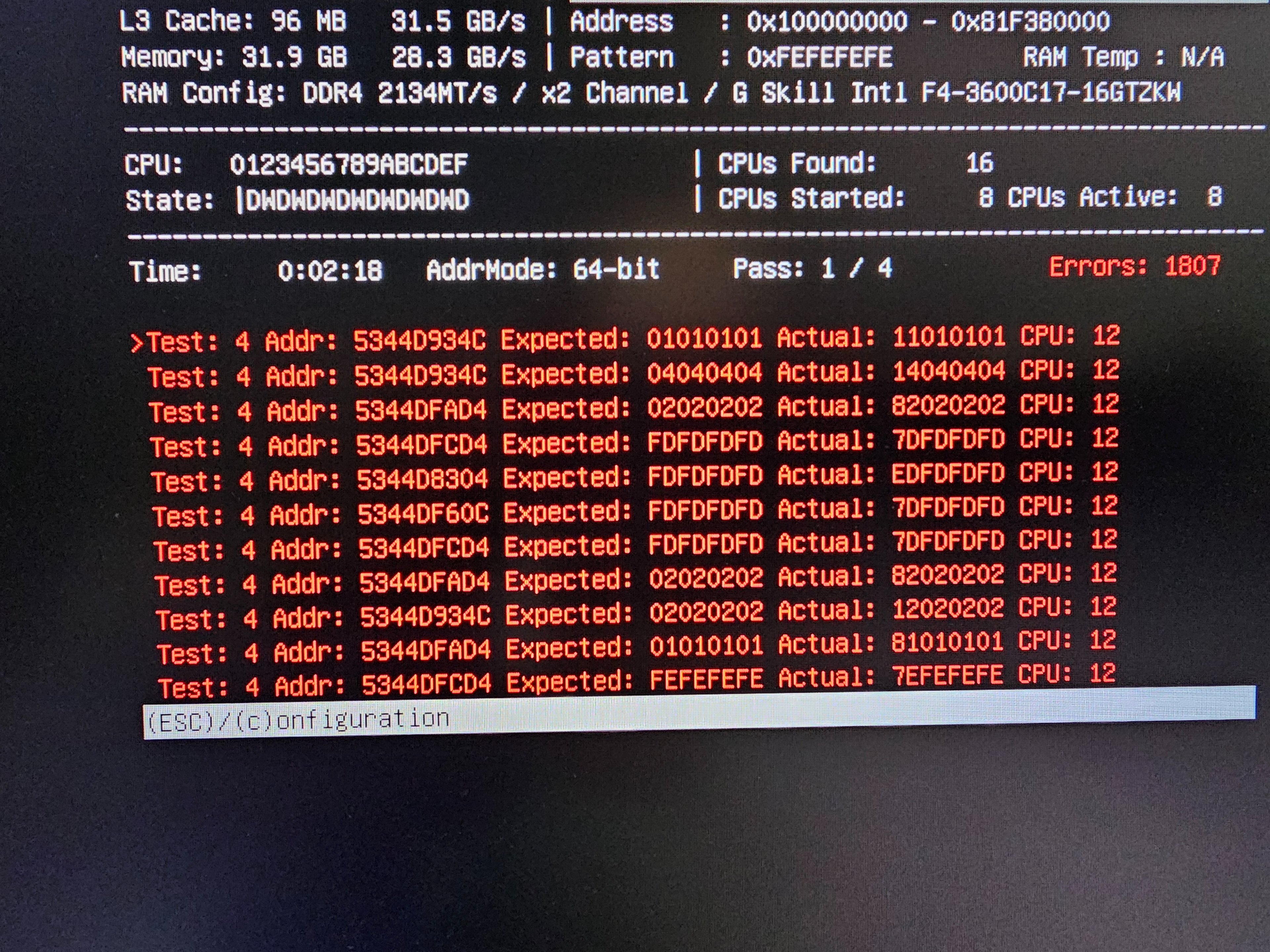

Habe jetzt den Memtest86 ausgeführt und sofort nach Start dutzende Fehler erhalten, am. Ende standen nach dem ersten Durchlauf über 6k Fehler da.
Kann man aus dem Fehler interpretieren, wer für den Fehler verantwortlich ist?
Habe bis jetzt nur die RAM Riegel einzeln getestet und in verschiedene Slots gesteckt. Bei dem einen gab es weniger Fehler, aber sonst keine Besserung.

Hoffentlich nur, dass du den RAM zu weit fuer den Speichercontroller uebertaktet hast
Geh mal auf 3000MHz
Macht der Memtest die Fehler mit und ohne Expo/XMP?
Wenn auch ohne dann RAM defekt, wenn nur mit dann Ram zu schnell eingestellt,
siehe #2!
Reaktionen: h2f
Alles mal Standard machen und die Ram Modulel einzeln testen bis die Fehler verschwinden. Wenn nicht anderen Ram probieren oder andere CPU testen.

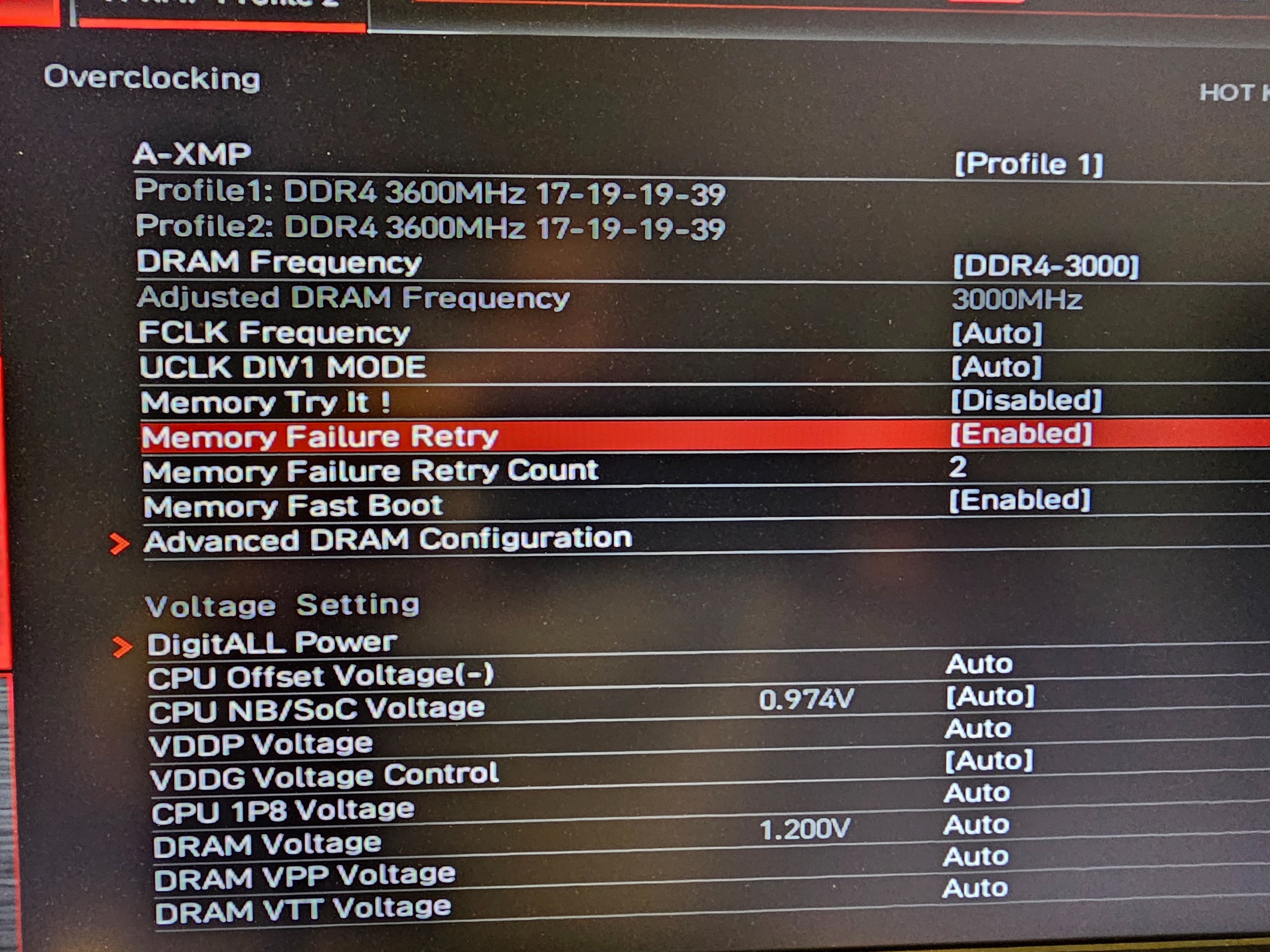

Habe jetzt xmp aktiviert und bin auf 3000Mhz.
Voltage steht auf Auto 1.2V.

Wie wäre es denn mal wenn du den Speicher mit XMP Profil auch mit den verlangten 1,35V betreibst? Du hast deinen Speicher grad untervolted und bekommst fehler.
Bei welchem Takt der Speicher wirklich die 1,35V braucht, kann ich dir nicht sagen, aber bei 3600Mhz brauch er die aufjedenfall.
Also XMP Laden, Takt auf 3600Mhz stellen - Spannung auf 1,35V stellen und dann noch einmal testen.
3000Mhz UND 1,2V KANN zu wenig sein
Ggf. hast du halt "müll" Speicher der schon bei 2100Mhz gerne etwas mehr saft möchte - passiert.
Mit 3600Mhz und 1,35V wurde der Speicher gebinnt und läuft. (falls es keiN Defekt ist)
Edit1: und natürlich heißt es nicht das der 5800x3d die 3600Mhz überhaupt schafft ;-)
Falls du also gerne etwas sicherer Testen willst - dann wären 2800Mhz + 1,35V ein Anfang und von da dann den Takt langsam erhöhen.
Bei dem reinen Laden von Xmp muss man eigentlich gar nix mehr einstellen der speicher sollte dann automatisch mit 3600 Mt und 1,35 Volt eingestellt sein.
Allerdings könnten 3600 für den 5800x3d schon zuviel sein.
Aber nochmal wenn schon mit Basistakt ohne XMP Fehler auftreten macht das einfach keinen sinn. Warum wird da immer wieder drauf rumgeritten :confused_alt:

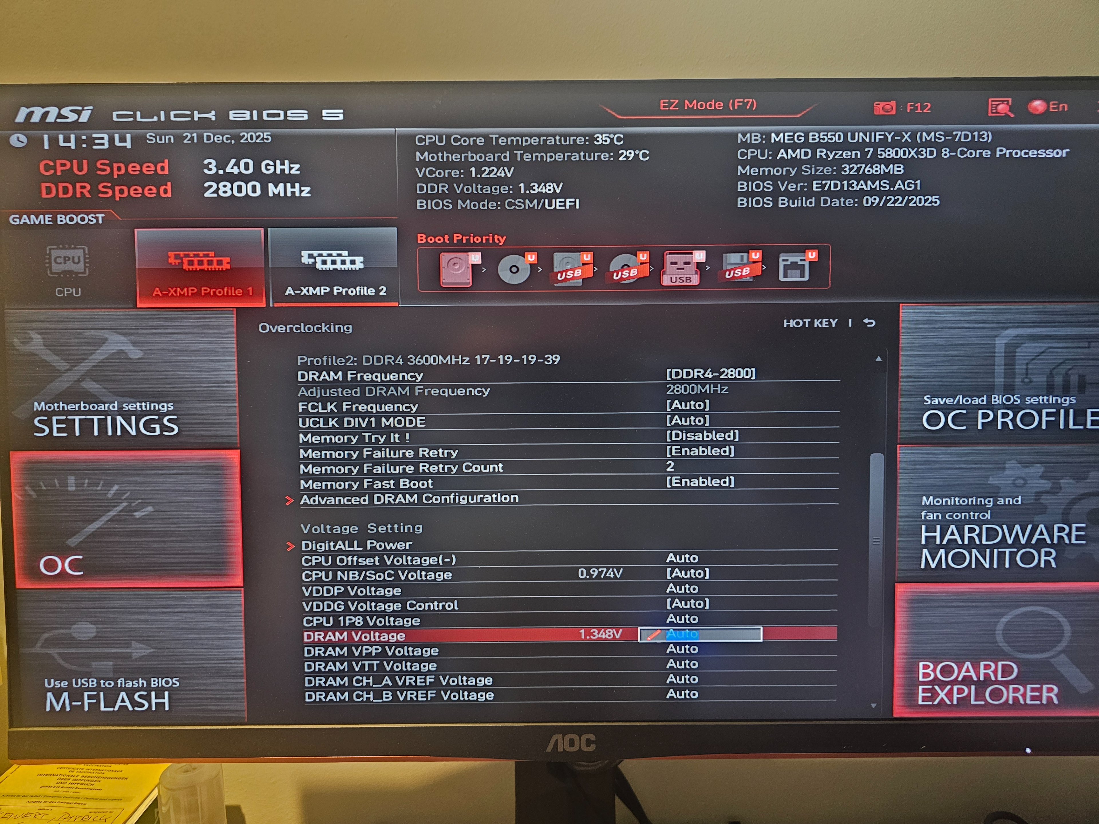

Ich kann die Ramspannung einfach nicht anpassen. Steht auf Auto und kann nicht geändert werden. Steht jetzt wie gesagt bei 1,348V.
Muss ich vorher etwas aktivieren, um die Spannung zu ändern?
@Weasel0815 weil auch Basistakt ohne XMP nichts darüber aussagt ob es laufen "müsste"...
Daher ja mein Vorschlag:
2800Mhz + 1,35V <-- das sollte beim 5800x3d aufjedenfall laufen...
@PUNK2018 Gerade versucht. 2800Mhz mit Auto Spannung (1,348V) spuckt auch direkt wieder dutzende Fehler aus.
Alle Spannungsoptionen stehe auf Automund lassen sich nicht ändern...

@Gonzberg und bitte immer das vollständige Bild Fotografieren was sollen immer diese halben Bilder dann müsste man zb jetzt schon nicht mehr fragen auf welchem Stand das Bios ist und wie es zu dem "zerschossenen" Bios kam ?
