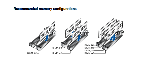

Und 0d deutet wohl auf RAM hin.
Hast du diesen in Slot "A2" und "B2"?
Versuch es je nachdem mal mit nur einem Modul in "A2" (vierter von links- CPU).
Ohne entsprechends BIOS Update, welches auch den 5800X unterstüzt, bringt das natürlich nichts.

1. Die Ram Riegel so einsetzen wie im Handbuch beschrieben wird.
2. Alte CPU wieder einsetzen und anschliessend ein Biosupdate durchführen
3. Neue CPU einbauen und ein Cmos reset am Mainboard durchführen (wie im Handbuch beschrieben), dadurch wird die Hardware neu eingelesen.
