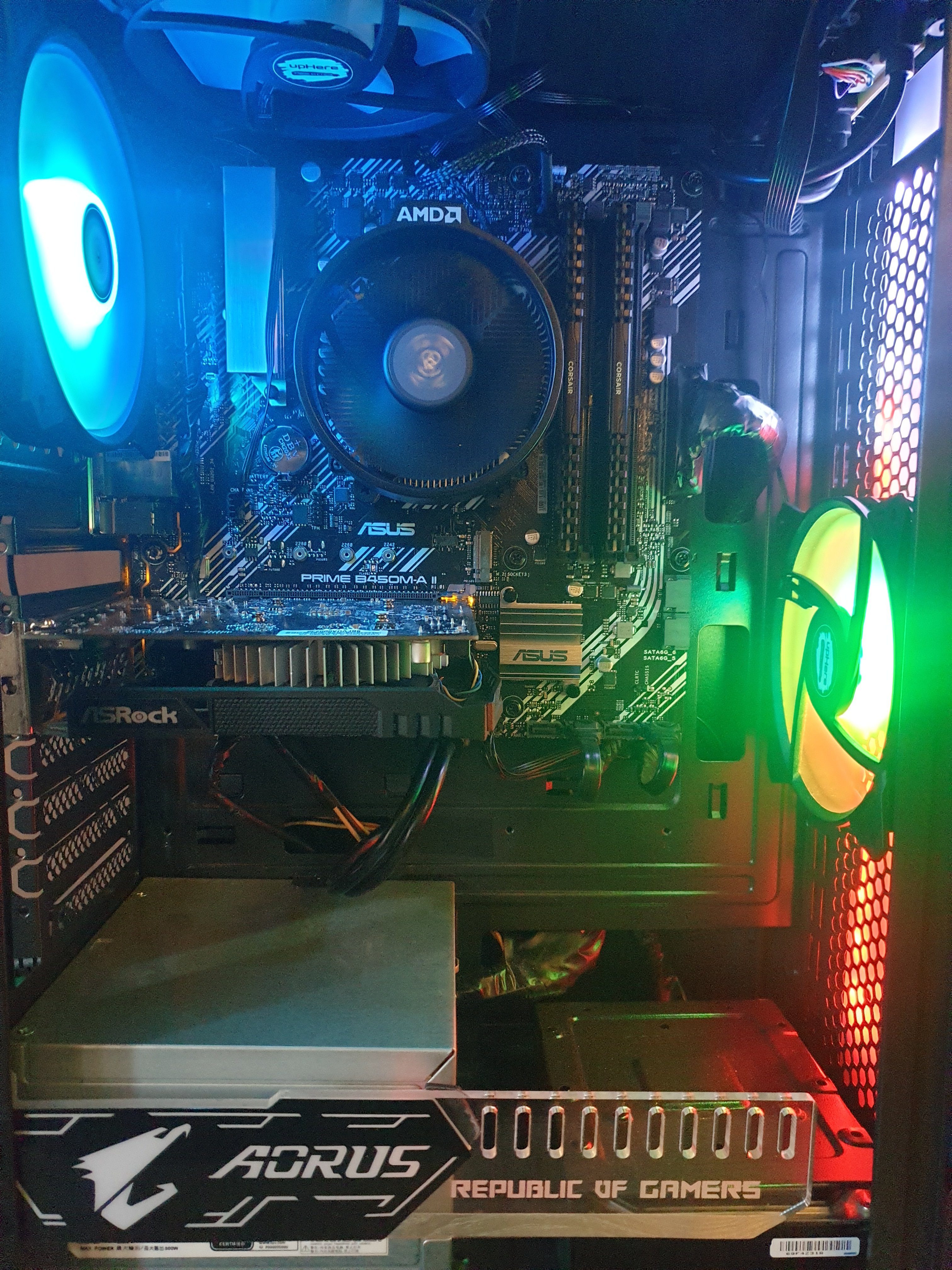

Hallo liebes Forum, wir haben beim pc meines Sohnes ein Wechsel des Motherboards vollzogen und bekommen nun kein Bild. Der PC geht an alle Lüfter laufen an Grafikkartenlüfter läuft auch. Leider haben wir kein Bild.
Altes Motherboard war verbaut mit 4790 i7 CPU. Das neue Motherboard ist ein Asus prime b450 ma 2 mit einer ryzen 5 4500 wurde von uns neu zusammen gesetzt.
Wir sind eher leihen ich hoffe ich habe alle Angaben richtig gemacht.

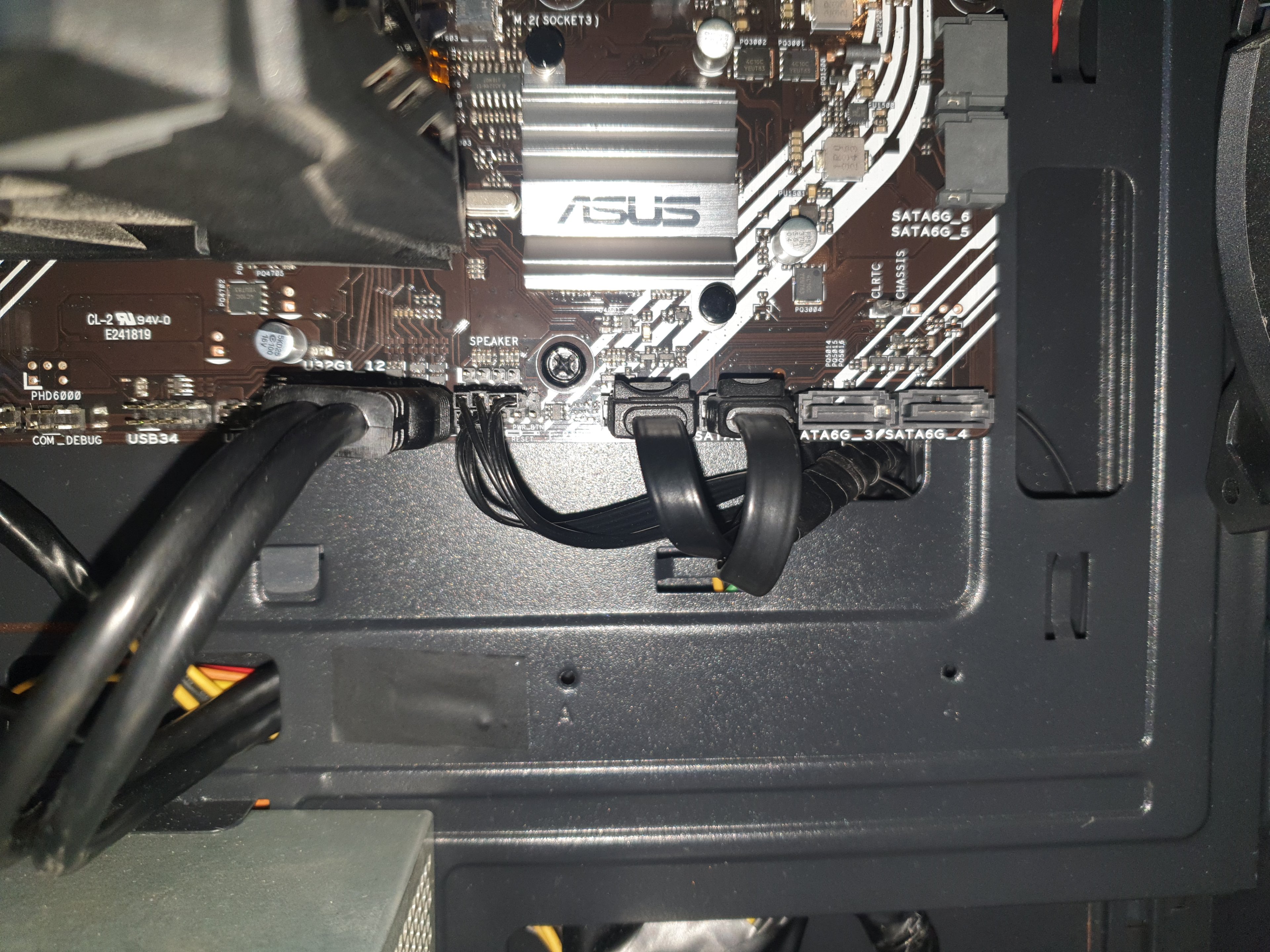

Anbei ein Bild was den Zustand nach Power Knopf drücken zeigt

Wo steckt denn der Monitor dran, GPU oder Board?
Steck die Grafikkarte richtig.
Das sieht mir sehr schräg aus bis zu dem Punkt wo die Schrauben rein sollen.
Das Netzteil kann einem Angst machen :D

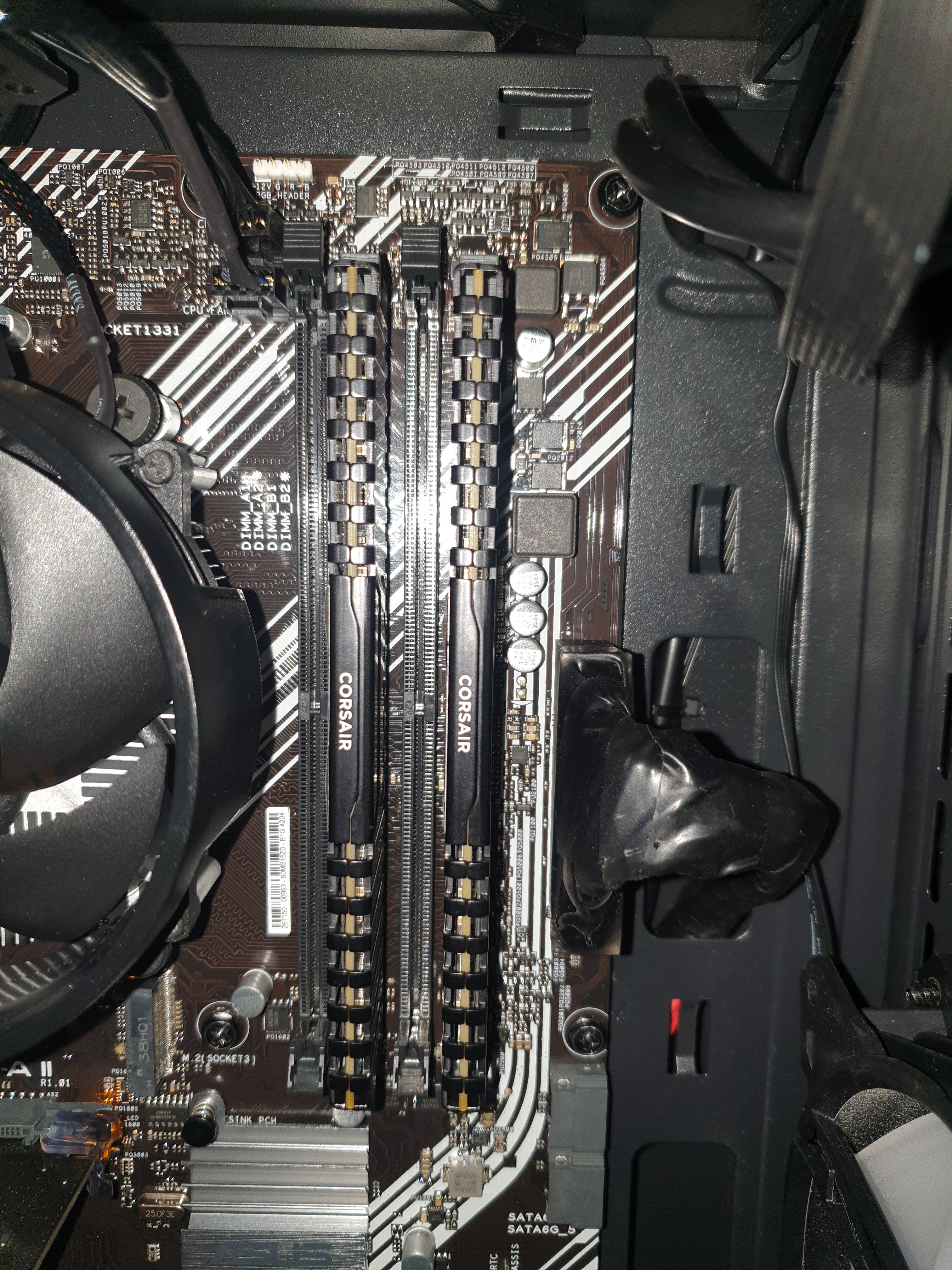

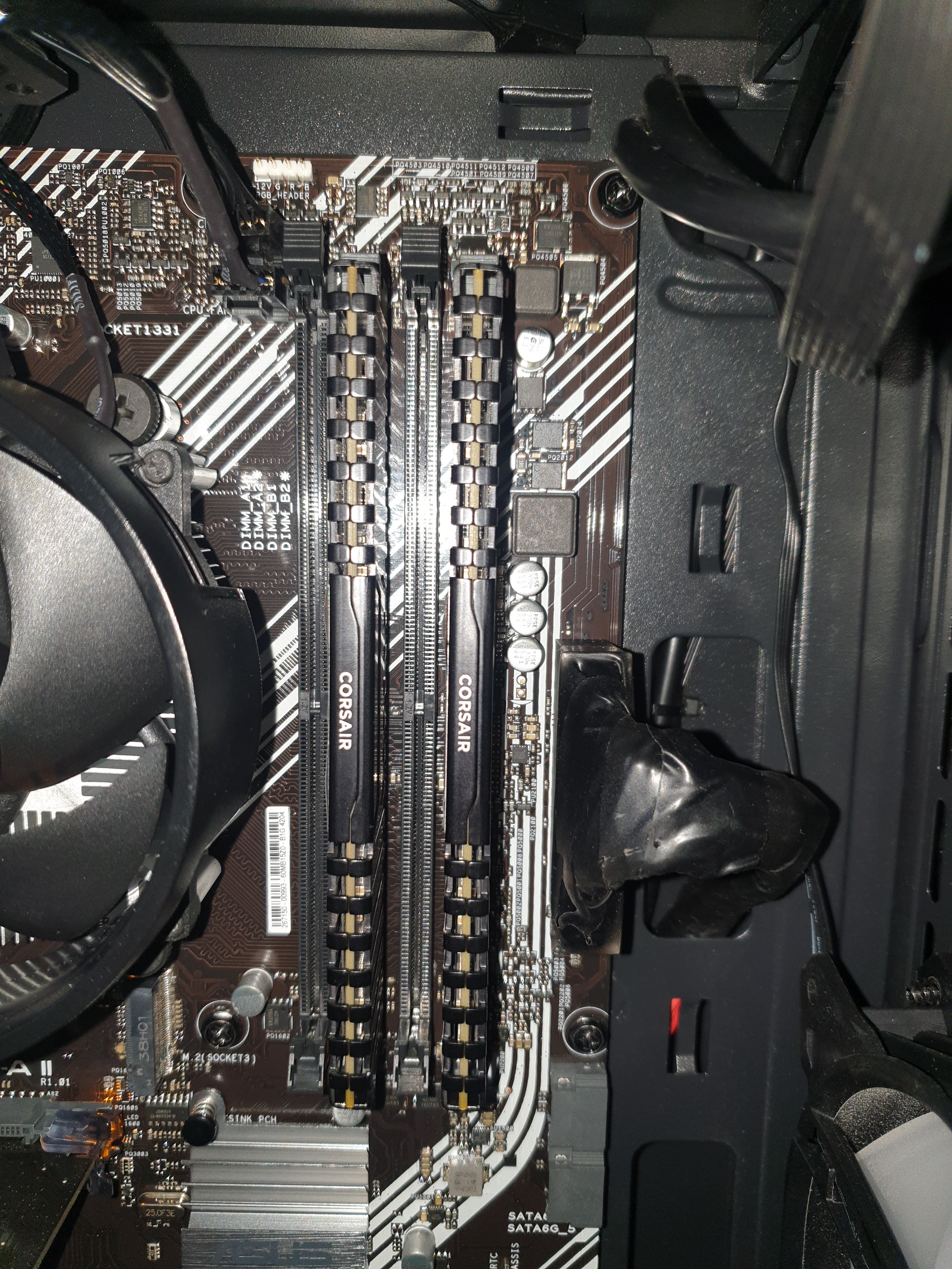

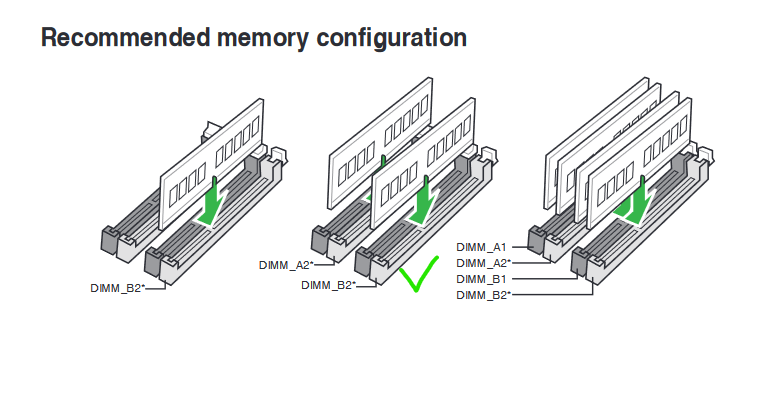

Ram sollte immer in 2 und 4 (A2 + B2 )
Kein aktuelles Bios?
EDIT:
Hat ja wohl USB Flashback,also sollte das mit dem aktualisieren vom Bios nicht das Problem sein
Reaktionen: cvzone
Vielleicht eine falsche Verkabelung?
Der obere Lüfter dreht nicht.
Das Foto ist sehr unscharf. Kannst Du bessere Bilder machen? Auch von der PC Rückseite?
Speicher, wie oben beschrieben, richtig stecken.

Die RAM ändere ich sofort.

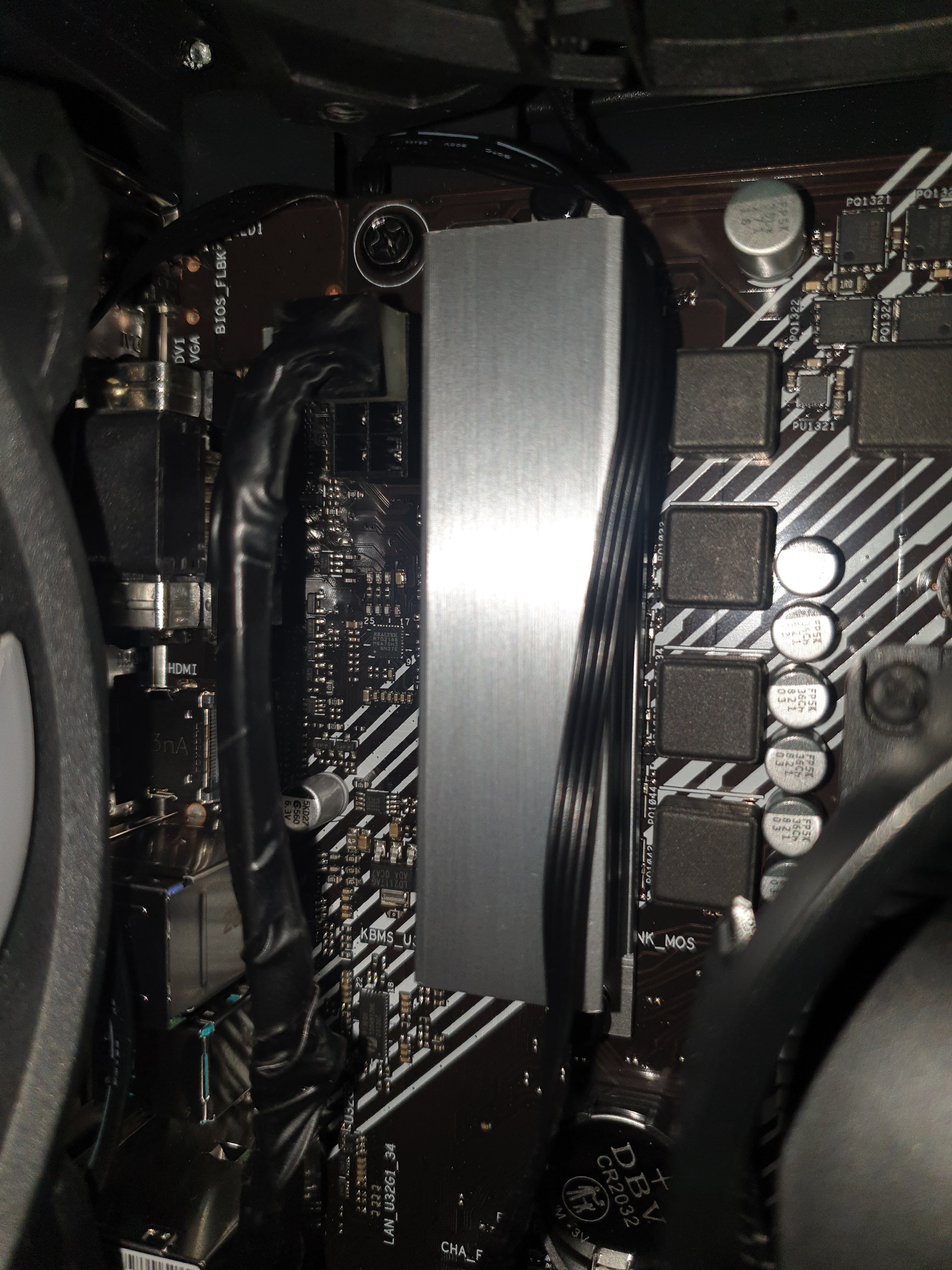

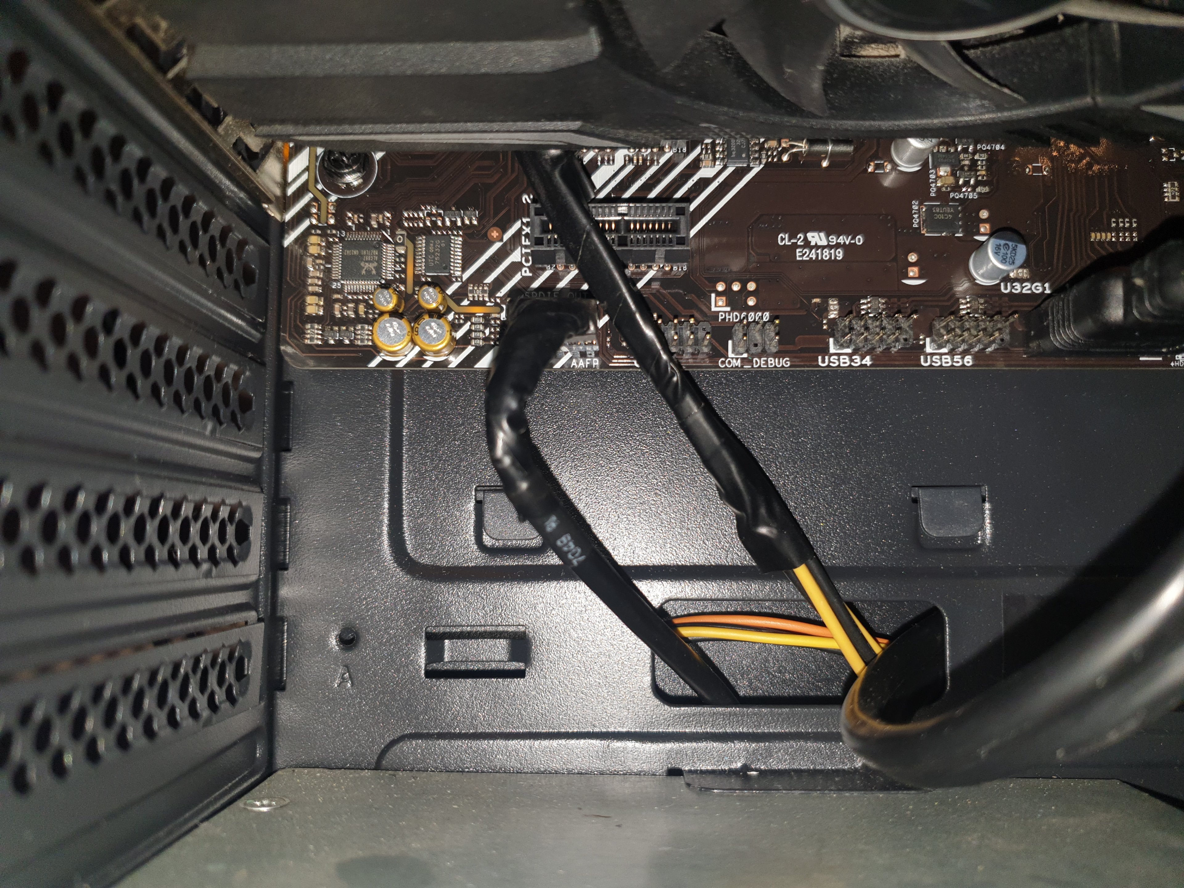

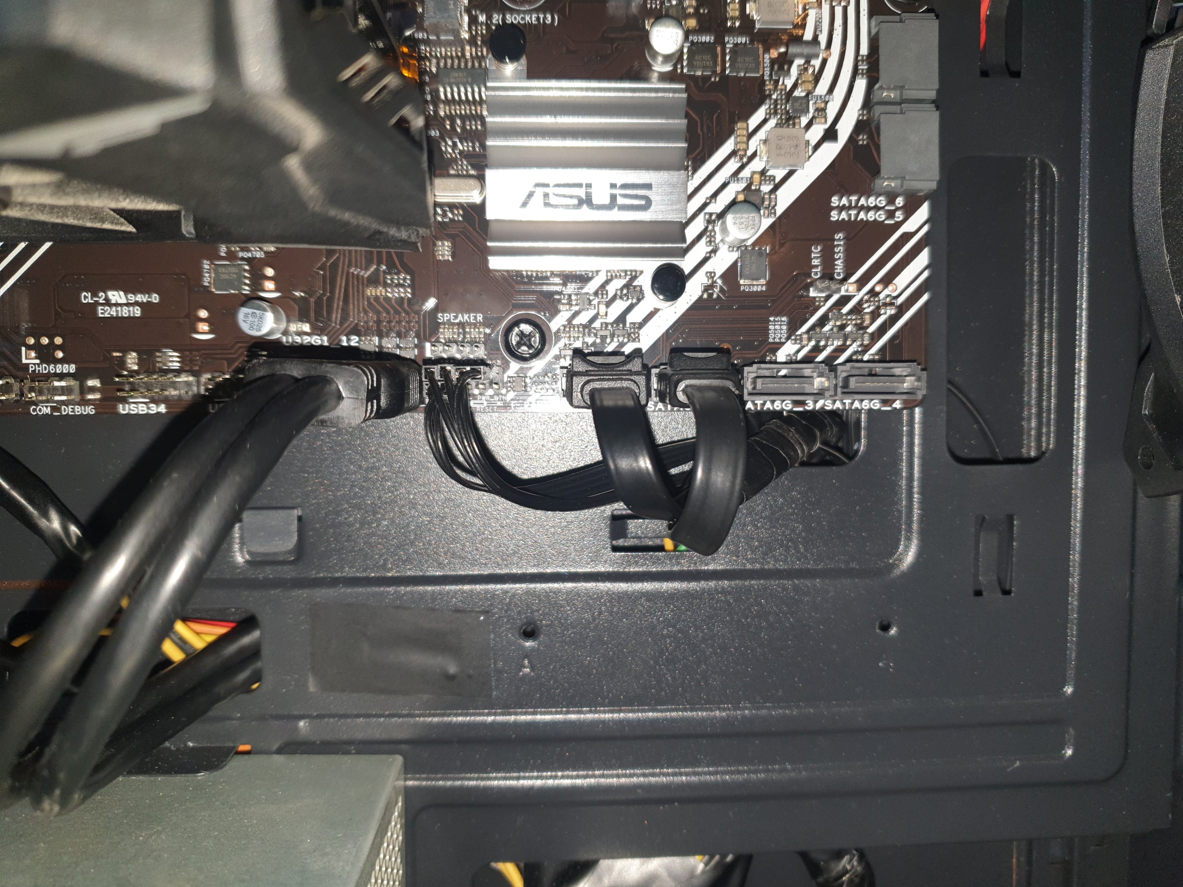

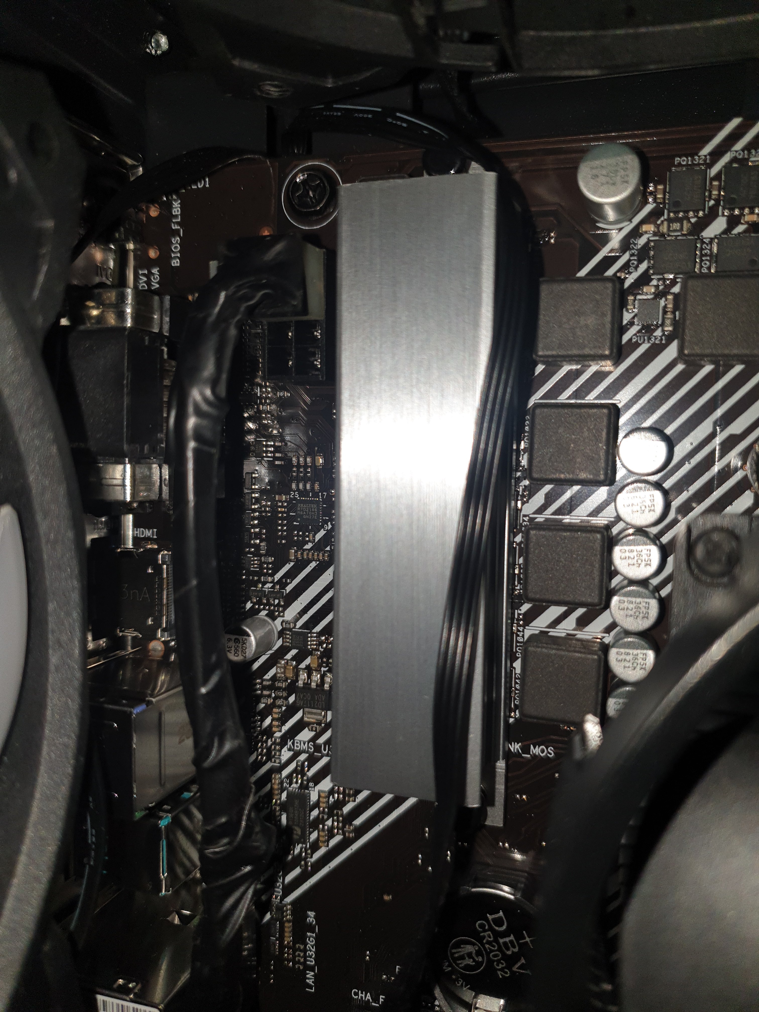

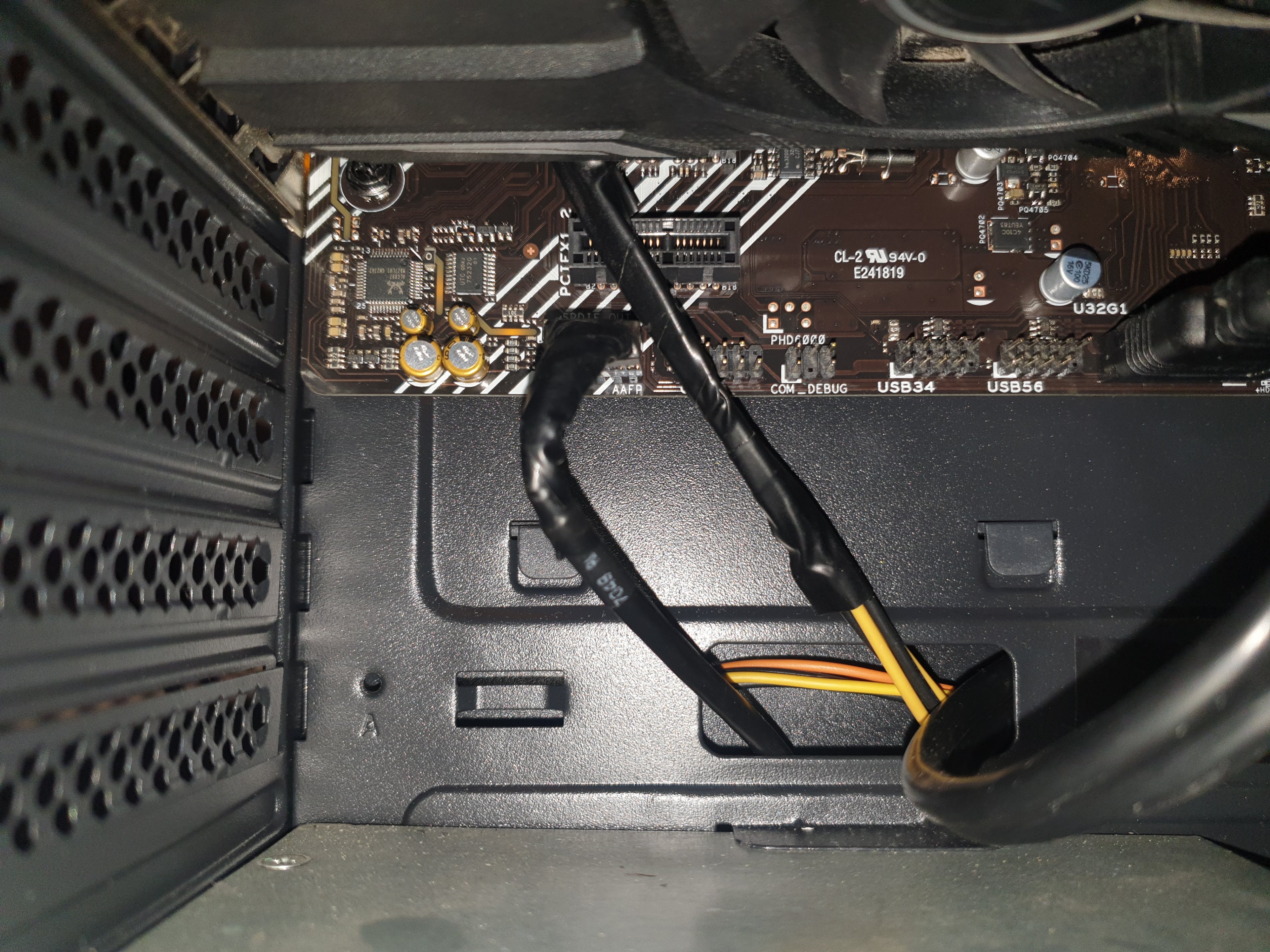

Hier neue bilder
@MoBe09 , schön der Reihe nach.
Du hast die Anleitung, mach das BIOS Flashback erst mal.
Der 4 PIN oben für 12V CPU reicht auch erst mal.
