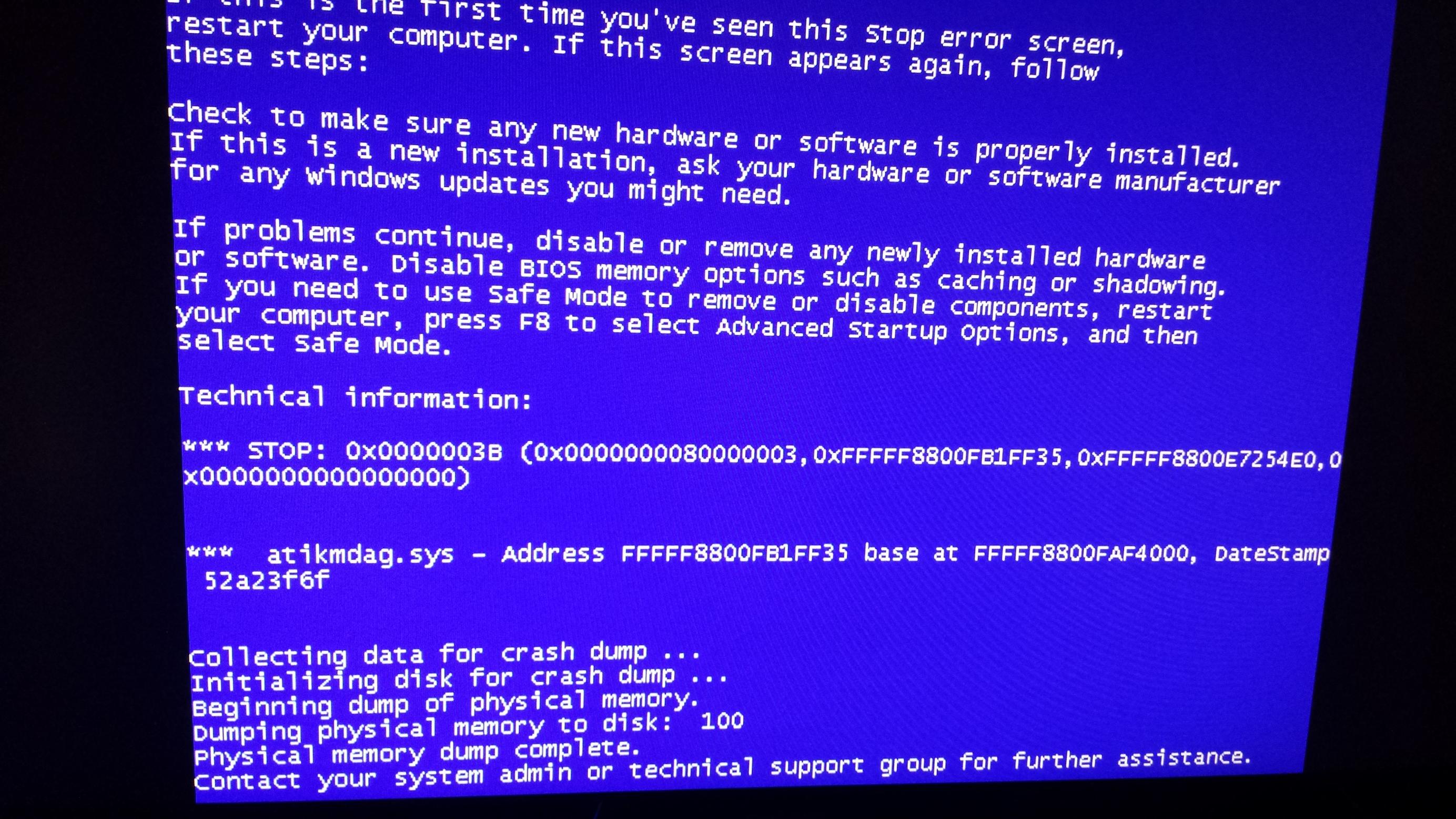

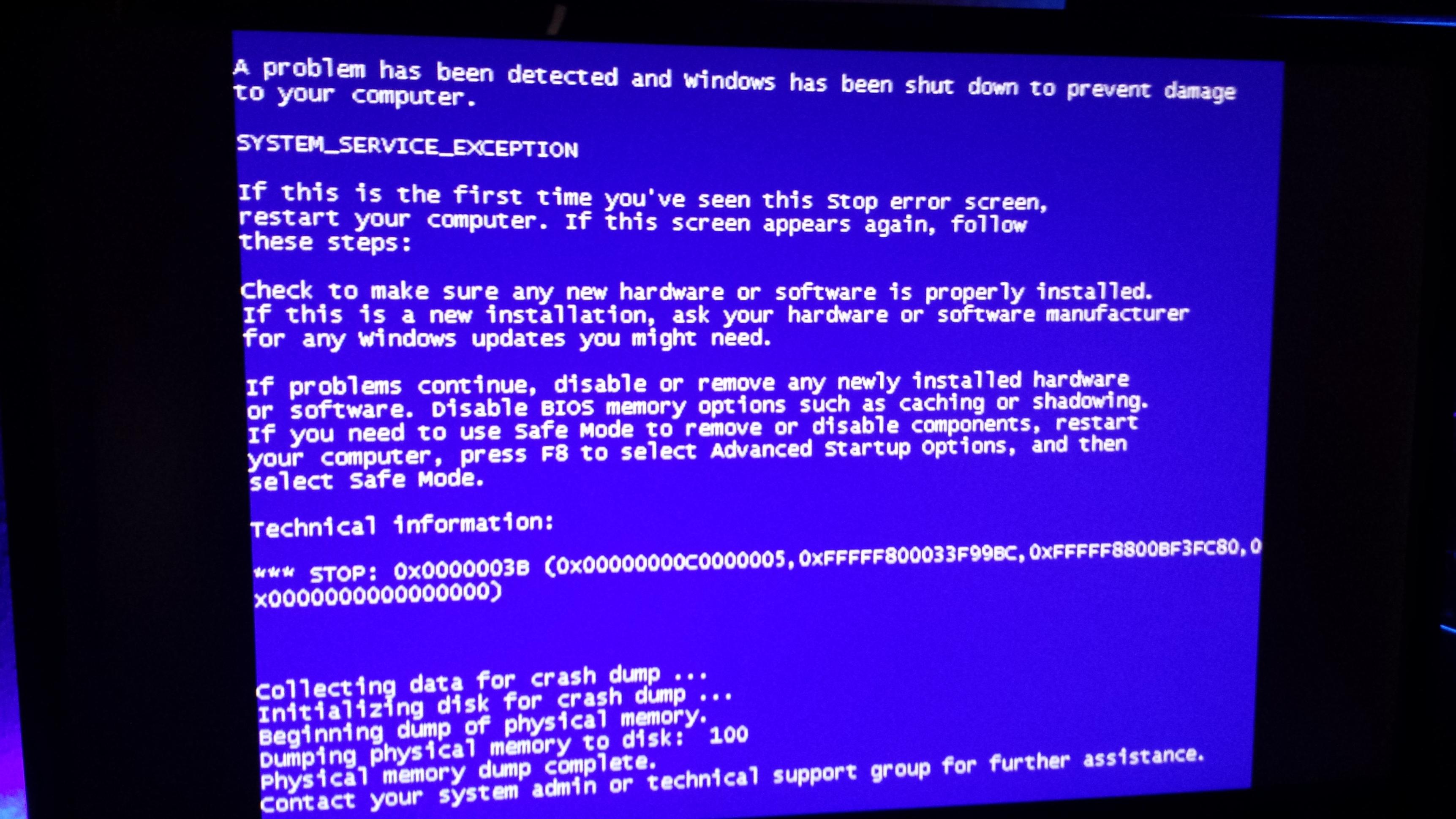

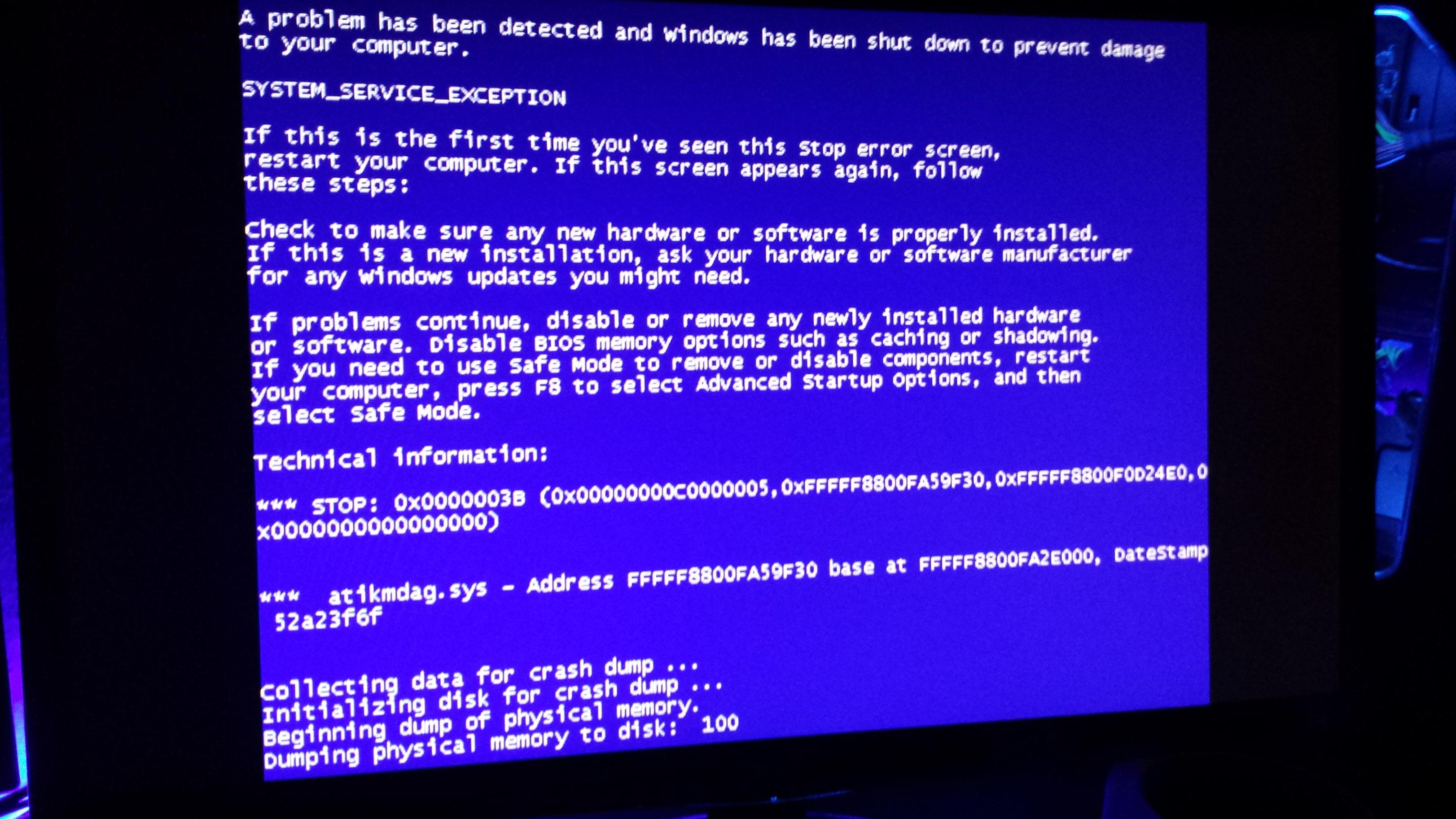

ich bekomme absolut unregelmüßig und windows 7 64 bit einen blue screen.
Die 3 Screen entstanden während des Zocken, es lief zu dem Zeitpunkt immer:
- TS
- WOW
- Chrome mit vielen Fenstern
Evtl. hat jemand eine Idee was es sein kann.
Gruß
Nach den Blue Screens spinnt der AMD Treiber.
Eventuell mal einen anderen versuchen oder die Grafikkarte nicht übertakten.
Da es "atikmdag.sys" tippe ich auf den Grafikkarten-Treiber. Kannst mal versuchen diesen zu updaten bzw. neuzuinstallieren.
Hi,
älteren Catalyst Treiber mal probieren. Hier vielleicht auch noch durchlesen.
Wichtige Stichworte für dich: "atikmdag.sys" und dein Fehlercode
VG,
Mad
Alles klar Danke, habt ihr mir schon geholfen :) dann geh ich mal wieder einen Schritt zurück bei den Treibern, habe den aktuellsten offiziellen drauf
Bekomme ich auch den Bluescreen mit den neuen Treibern. Scheint aber nicht an WoW oder TS zu liegen der Knackpunkt ist bei mir Spiel + Chrome und dann ein YouTube Video.
Wobei nach deiner Signatur auch die Grafikkarte den Hahn zumachen könnte, evtl. Spätfolge vom Flash und OC.
youtube läuft auch immer :) ich teste heut mal mit anderen treibern
naja läuft seit jahren so^^ (stammt aus dem ersten Monat, wo es die karten gab), speicher oc ist auch schon lang nicht mehr aktiv, da fast nichts bringt
