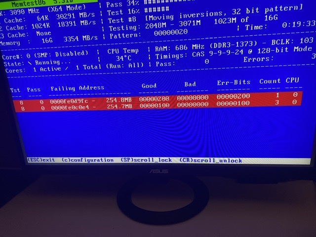

bin zwar nicht komplett durch aber hab schon 2 fehlermeldungen
well? schrieb:
würde das dann auch die bluescreens und game crashes fixen oder nur eins davon?
Das würde beides fixen.
Kannst übrigens abrechen den Memtest86+, ein Fehler reicht schon.
Ist sogat nur DDR3 1333MHz.
Bei defektem RAM brauch man auch erst gar nicht mehr weiter Dumpfiles auszuwerten, sinnlos.
Reaktionen: PHuV
Wie schon Nckel sagt, es lohnt sich nicht mehr die Dumpfile auszuwerten, der Arbeitsspeicher steht doch schon als Fehlerquelle fest.
