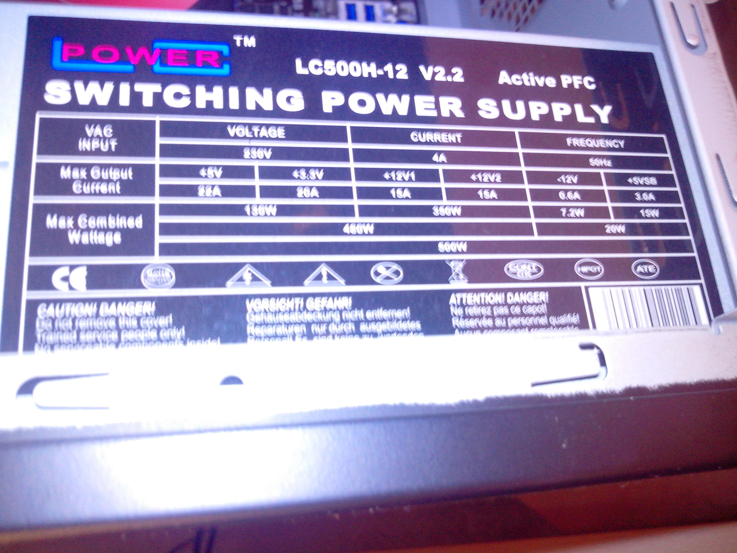

Ok, der CPU Kühler sollte jetzt nicht das krasse Problem sein, auch wenn der wahrscheinlich sehr laut ist. Schalte mal den AMD Turbo boost im Bios aus, das sollte Abhilfe schaffen, außerdem wäre ein Foto vom Datenblatt des Netzteils nicht schlecht, ein wirklich hochwertiges ist das glaube ich nicht.
Würde ggfs das Netzteil wechseln.

Das Netzteil Datenblatt würde ich trotzdem gerne sehen, LC Power hat was Netzteile angeht einen recht schlechten Ruf, auch wenn die mittlerweile ein paar gute Netzteile haben.

Netzteil Datenblatt:
Das Bild ist von der Qualität her schlecht man sieht aber noch genug um die Werte zu lesen.

Ok, wenn jetzt alles läuft passt es ja. Das Netzteil hatte ein Kumpel von mir, ist recht grenz wertig aber ohne Grafikkarte sollte das noch passen. Wenn du dir mal eine Grafikkarte ins System baust, wechsel das Netzteil lieber. Das ist wirklich keine Qualität, ein schlechtes Netzteil kann dir deine Hardware schrotten.;)

Das Netzteil hat aber nur 400 Watt reicht das für das System und die Grafikkarte GTX 750 Ti OC? Das was ich aktuell drin habe hat 450 Watt.
Evtl. reicht das Netzteil auch aus, obwohl es ein billig Netzteil ist. Oder ist die Gefahr dann so hoch das ich, wenn ich die neue Grafikkarte einbaue etwas an meiner Hardware kaputt geht?
