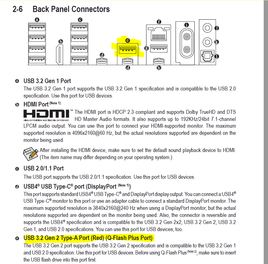

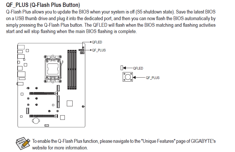

Versuch doch mit Q-Flash Plus einen erneuten Flash.
Eine Anleitung findest du im Handbuch oder auf youtube.

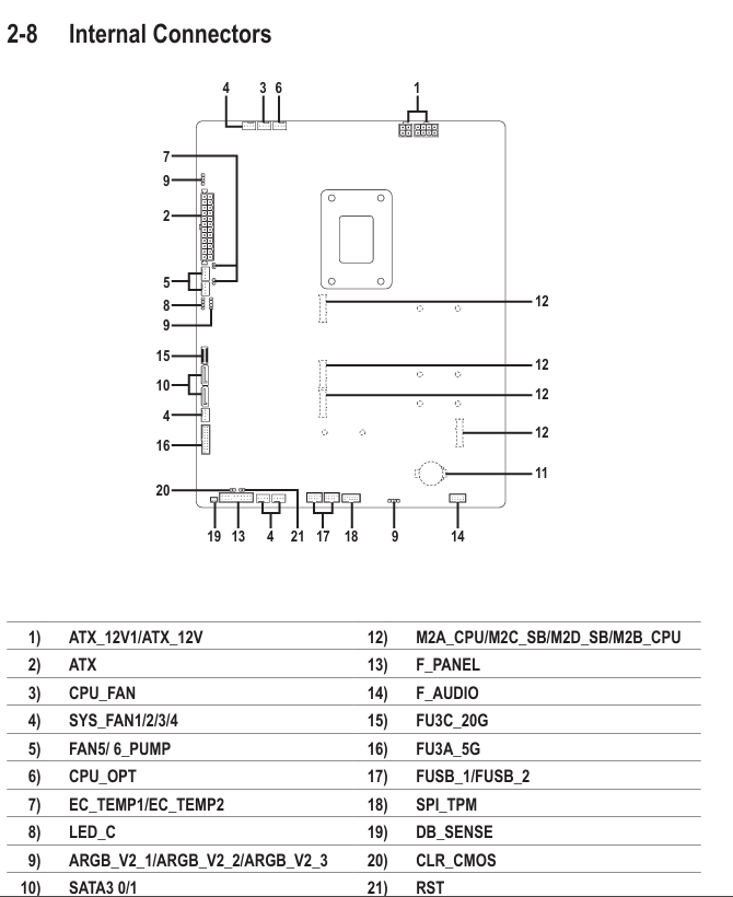

Ich würde das Handbuch konsultieren und den PIN 20 verwenden:
Auf Seite 35 steht, wie man den Reset durchführt, Batterie raus ist Unsinn, braucht nicht, schadet aber auch nicht. Hauptsache ist, das Stromkabel vom PC abziehen während der Durchführung der Prozedur.

Versuch es grade sieht aber eigentlich gut aus und ich hoffe das es funktioniert

@omavoss Ich habe einfach das Bios mit dem Q-Flash Plus geflasht danach hat alles wieder funktioniert
