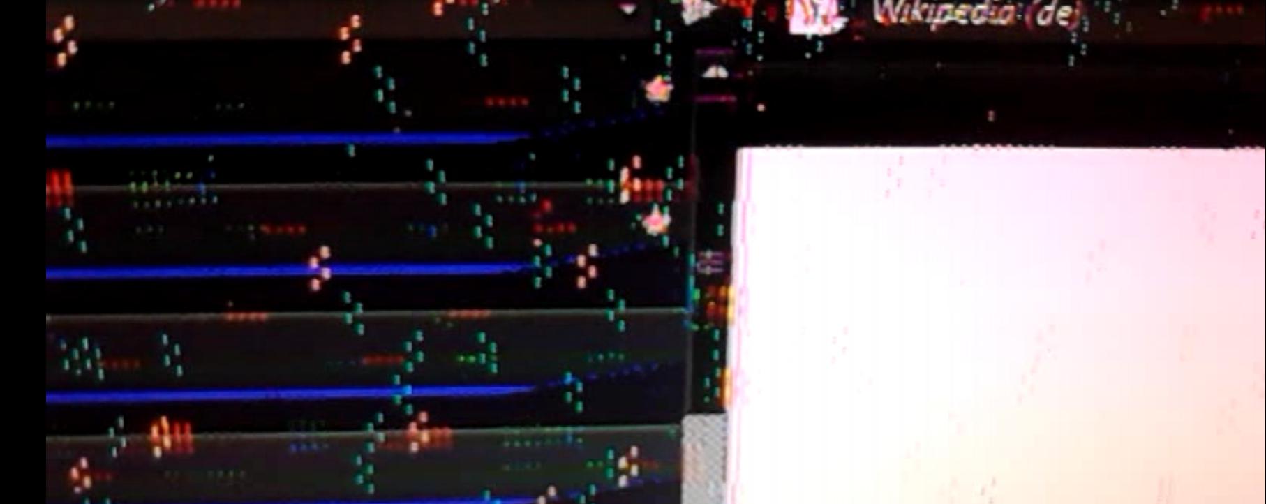

Hallo miteinander, ich hoffe ihr könnt mir helfen..
Habe seit ca. 2 Monaten folgendes Problem:
Im Officebetrieb tauchen Artefakte auf dem Bildschirm auf und er flimmert rosa (siehe Foto).
Das System lässt sich dann nur noch durch Drücken des Reset-Knopfes neustarten.
Ursprünglich war ich von einem Fehler der Grafikkarte ausgegangen und habe diese nun gestern ausgetauscht. Vorher eine msi gtx460 hawk, nun eine msi gtx 560tx-ti twin frowzr II.
Leider tritt der Fehler auch mit der neuen Karte auf. Testweise habe ich die Karte in einen anderen PCIe-Slot gesteckt, aber auch da trat das Problem auf. Jetzt habe ich den RAM als Verursacher im Verdacht. Ich habe jeweils 2 Module 2GB 1333 RAM, einmal von GSkill und einmal von Kingston. Habe jetzt mal die beiden GSkill-Module ausgebaut und den Rechner über Nacht nur mit 4GB laufen lassen. Bis jetzt keine Probleme. Kann mir jemand sagen, ob Probleme, wie sie auf dem Foto zu sehen sind überhaupt auf den RAM zurückzuführen sind oder was sonst noch ursächlich für den Fehler sein könnte?

Gibt es bereits vor dem Start von WIN diese Fehler ( im BIOS z. B. ) ?
Hi Hanne,
nein, der Fehler tritt bisher ausschließlich im Office-Betrieb auf.

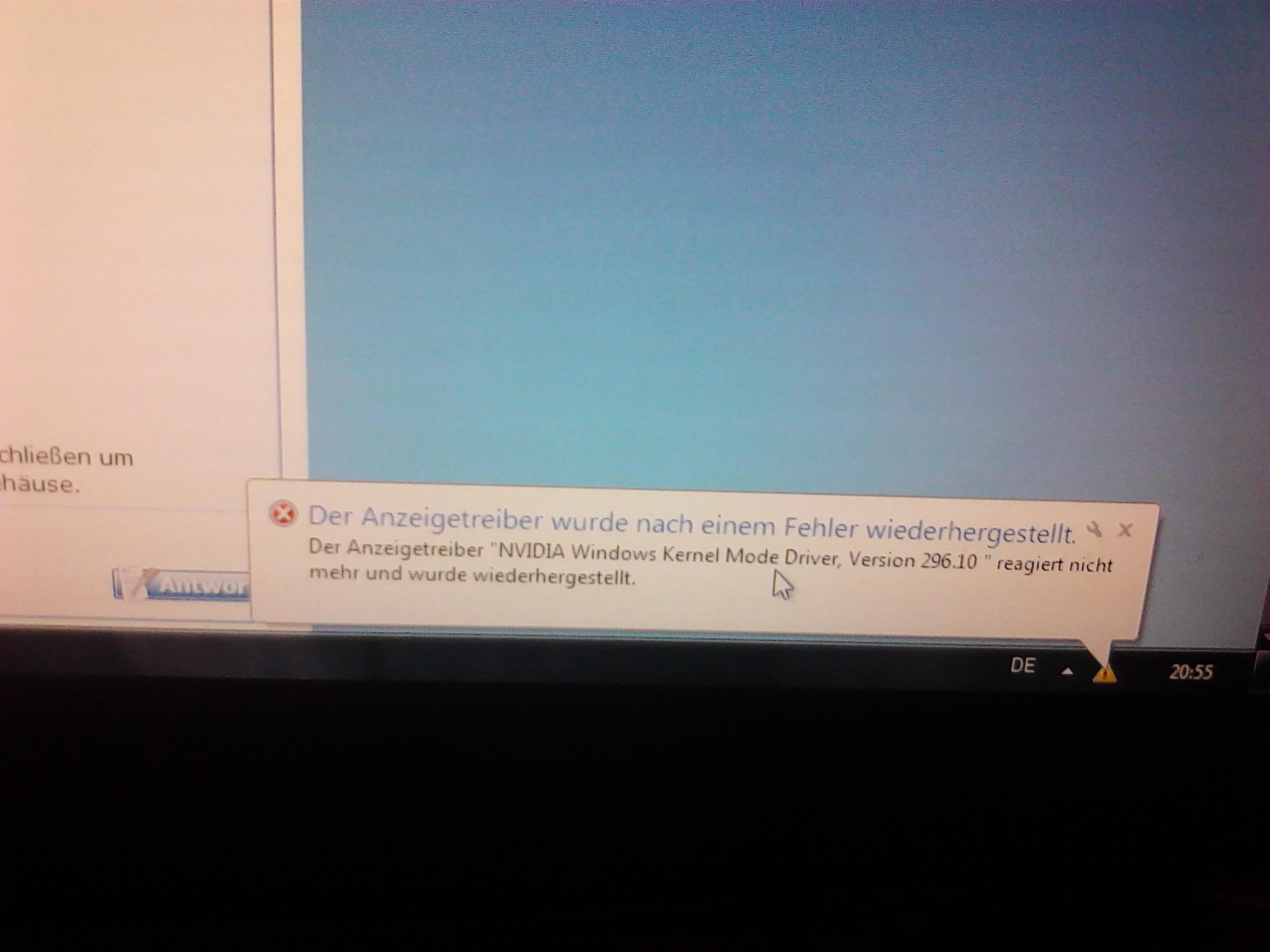

Der Fehler ist wieder aufgetreten, diesmal allerdings wurde er "behoben"..
siehe Bild
Bin jetzt echt ratlos..
Ich spiele mit dem Gedanken das System komplett neu aufzusetzen um einen Software-Fehler definitiv auszuschließen. Macht das Sinn? Mal sehn ob ich mich dann morgen im Laufe des Tages wirklich dazu durchringen kann.. argh :pcangry:
Genau das meinte - dieser Fehler tritt dann auf, wenn die RAMs nicht richtig eingestellt sind - es kommt beim "laden" der Treiber zu Lesefehlern - der Vorgang wird abgebrochen / wiederholt - "Der Treiber wird wieder hergestellt" -
