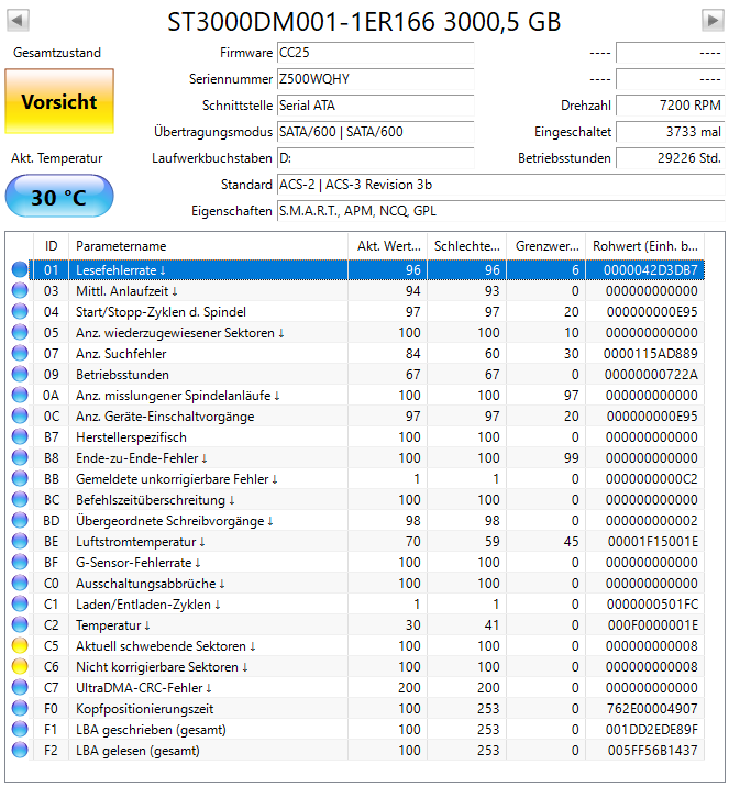

ich möchte alte Videos archivieren, hierbei habe ich aber genau bei einer Datei einen Fehler.
Beim verschieben oder kopieren kommt die Fehlermeldung: "Die Quelldatei oder vom Quelldatenträger kann nicht gelesen werden".
Es bricht immer bei 94% ab.
Ich kann die Datei umbenennen und auf dem gleichen Laufwerk verschieben, aber kopieren oder verschieben auf ein andere Laufwerk geht nicht.
Auch anschauen kann ich die Datei komplett (ist eine mp4-Datei)
Ich verwende Windows 10 und sowohl die Fehlerüberprüfung des Laufwerks in den Eigenschaften als auch CHKDSK /f haben nichts gefunden/geholfen.
Mit robocopy bekomme ich die Meldung:
94.9% Neue Datei 515.2 m fehlerhafteDatei.mp4
2023/01/09 20:04:09 FEHLER 23 (0x00000017) Folgende Datei wird kopiert D:\a\fehlerhafteDatei.mp4
Datenfehler (CRC-Prüfung)
CrystalDisk liefert folgendes Bild
Gibts noch einen Weg die Datei kopieren/retten oder was kann ich hier noch tun?
Auch wäre gut zu wissen ob ich die Festplatte noch weiterhin verwenden kann oder lieber nicht?
Danke euch

die festplatte stirbt.
bitte nimm sie vom strom, wenn du da was drauf ahst was du retten willst.
Je mehr du versuchst defekte sektoren zu lesen desto schlimmer wird es.
Hast du irgendwo 3TB bis 6TB frei? Dann koennen wir direkt weiter machen

Wenn VLC das Video noch komplett abspielt, könntest du das Feature nutzen den Inhalt in ein neues Videofile zu streamen/konvertieren . Bevorzugt ohne reencoding von Video und Audiospur, notfalls mit.
Die Gui kostet aber wieder. 😉
Wenn Du mal viel Zeit hast, beschaeftige Dich mit Autopsy aus dem Sleuth-Kit falls noch nicht. @Evil E-Lex
Danke. Ich kenne die wichtigen IT-Forensikprodukte. Ich mache das beruflich.
ddrescue-gui ist kostenlos beispielsweise in CAINE enthalten.
