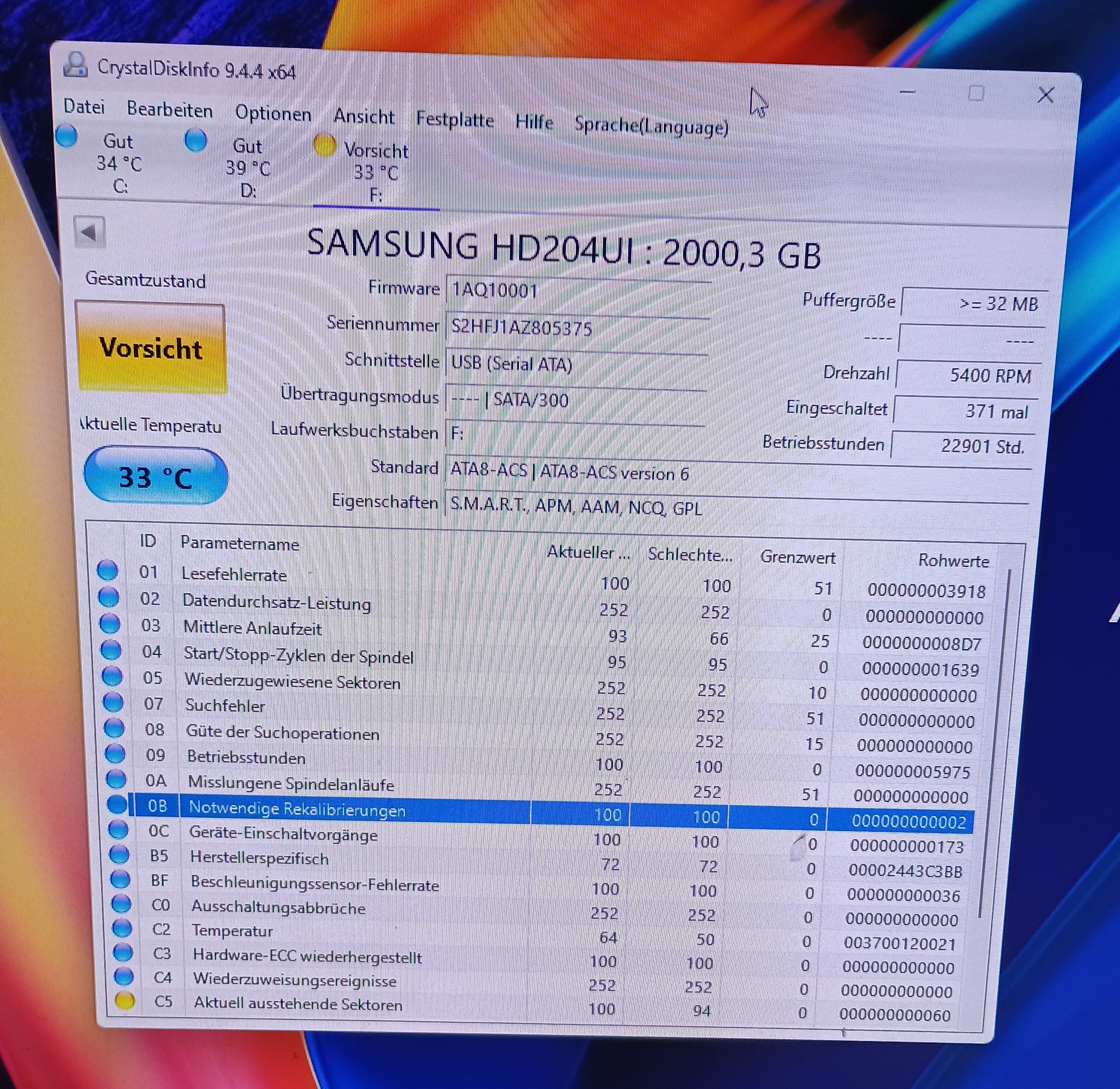

Das sind die veränderten Werte nach dem Kopievorgang einer 130 GB Datei. Hier war es möglich da die 130 GB auf 270 Dateien aufgeteilt waren.
Hat über eine Stunde gedauert aber Daten sind vollständig kopiert worden.
Ist eine Verschlechterung zu erkennen??
ja im wert C5 58 -> 60 was effektiv 7 problematische Sektoren mehr bedeutet.
Reaktionen: BFF und madmax2010
Es sind zwar 'nur' fünf in C5 stand vorher '5B' nicht '58', aber es ändert nichts daran, dass Vikeed sich nicht an die hier gegeben Tipps zu halten scheint.

Warum probierst du nicht einfach, so eine Datei zu mounten um zu sehen, ob das überhaupt klappt? Vielleicht kommst du ja so schon an die benötigte(n) Datei(en) im Container ran.
Der Fehler hat übrigens nicht explizit mit der Größe einer Datei zu tun, sondern ist einfach statistische Wahrscheinlichkeit. Bei 50 defekten Sektoren ist die Wahrscheinlichkeit einfach sehr groß, dass eine 100GB Datei in einem fehlerhaften Bereich liegt.
