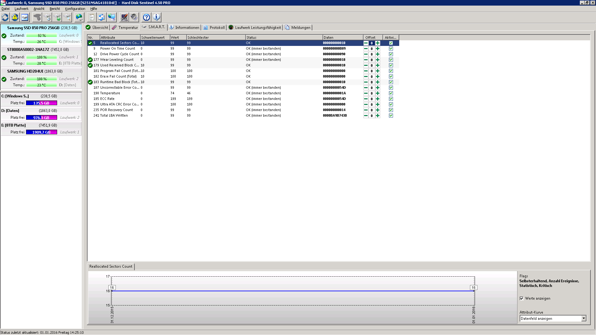

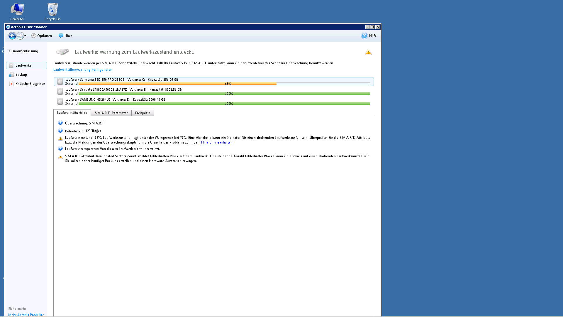

Ich wollte von einer Samsung 256 GB 850 Pro ein Backup mit Acronis machen.
Bei Acronis kam mittendrin die Fehlermeldung, dass von der Platte nicht gelesen werden kann.
Also Chkdisk angeworfen.
Jetzt ist schon ein paar mal die Meldung "Fehlerhafter Cluster in der Datei..." gekommen.
Muss ich mir sorgen machen?
Was bedeutet ein Fehlerhafter Cluster?
Ist das ein Hardewaredefekt der SSD?

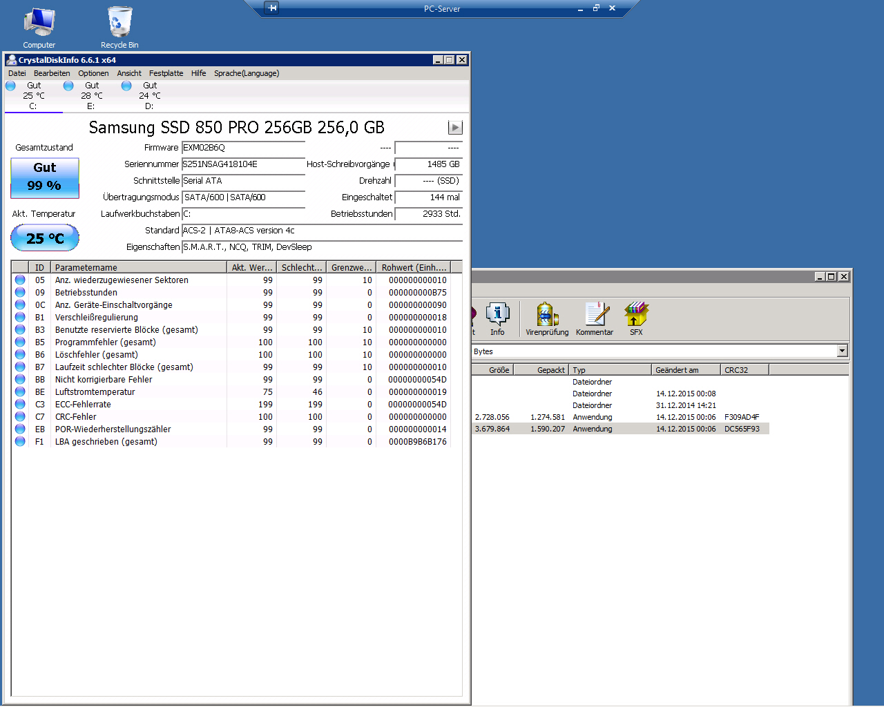

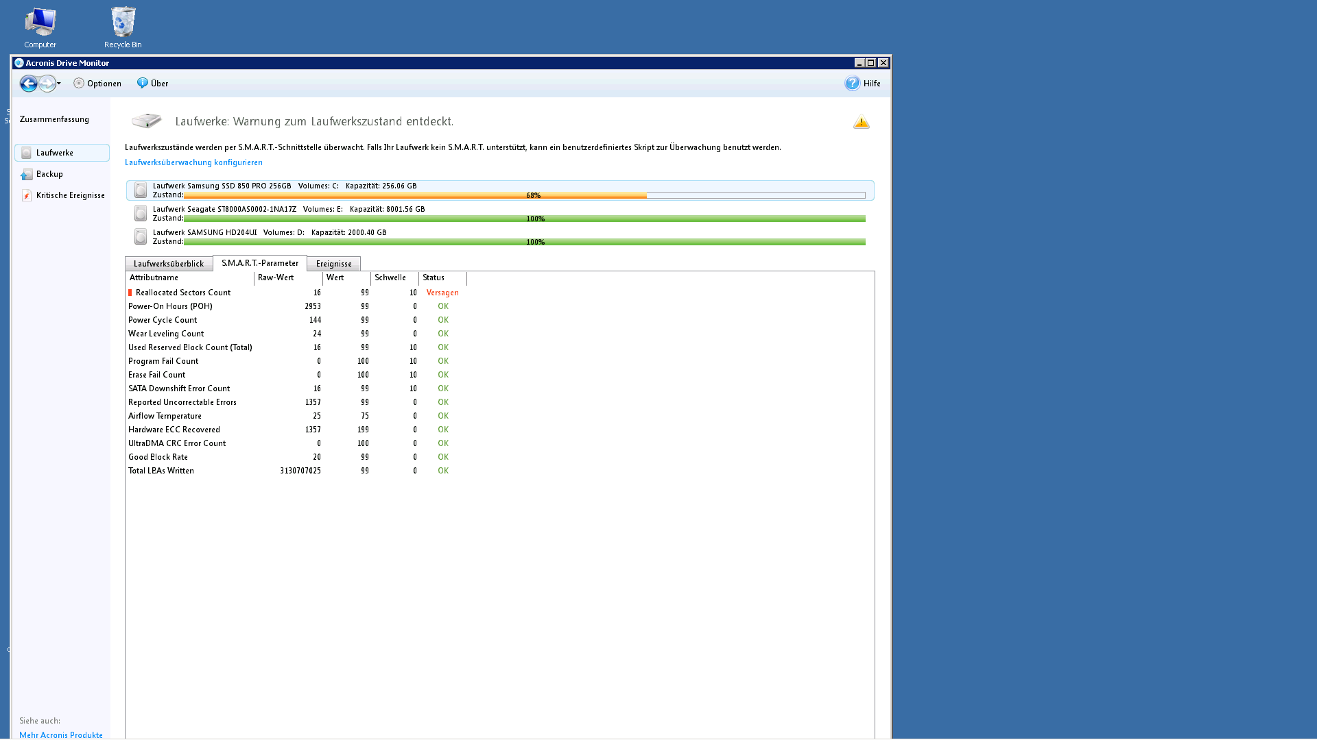

Ja poste bitte mal den Screenshot von CrystalDiskInfo (die Portable Standard Edition reicht und ist frei von Werbung, einfach auf den Link der Portable klicken, warten bis die zip Datein automatisch downgeloaded wird, die zip speichern und irgendwohin komplett entpacken, dann DiskInfo.exe dort starten), ziehe aber bitte das Fenster soweit auf, dass alle Attribute und auch die Rohwerte vollständig sichtbar sind.
Defekt Cluster können auch von unerwarteten Spannungsabfällen kommen, wenn z.B. noch Daten im Schreibcache standen.
Stand jetzt ist, dass das Acronis Backup nach dem Durchlauf von ChkDisk durchgelaufen ist.
CrystalDiskInfo schau ich gleich mal.
Btw. Geht das mit Hard Disk Sentinel auch?
Das hätte ich nämlcih schon installiert?
Hard Disk Sentinel geht auch, aber ich halt wenig von dem Tool, CrystalDiskInfo ist übersichtlicher und installieren musst Du es ja nicht (würde ich wegen der Addware im Installer auch nicht machen), lade die ZIP runter, entpacke sie irgendwo hin und starte dort die exe, das ist doch in wenigen Sekunden gemacht.
OK. Erledigt
BB 1357 (h54D) nicht korrigierbare Fehler (sicher ECC), 10 ersetzte Blöcke, das ist extrem schlecht. So etwas habe ich fast noch nie erlebt - außer bei einer von meinen eigenen SSDs. ;) Bei der hatte das auch Acronis an's Tageslicht gebracht. Von einer Samsung 850 Pro hätte ich das absolut nicht erwartet. Ich bin wirklich erstaunt.

Sorgen musst Du Dir nicht machen - Garantie. Mal ein paar Bilder machen von Acronis und chkdsk als zusätzlichen Beweis.

Baumi, es sind nicht 10 sondern 0x10 also 16, Du hast wirklich keine Ahnung von gar nichts! Es gab auch 0x14 = 20 unerwartete Spannungsabfälle, die POR Wiederherstellungen. Das hast Du übersehen und sie wird wohl nicht ein Dein Wollpulli verschwinden und es müssen auch nicht zwangsweise eine Menge weiterer Blöcke ausfallen. Ob es ein Garantiefall ist, entscheidet Samsung, meist sind sie da sehr kulant.

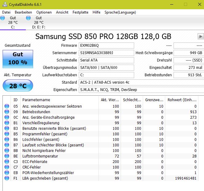

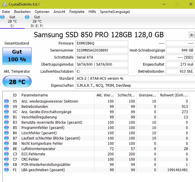

...hier mal die Werte meiner 850pro zum Vergleich,
So soll es sein. Man beachte den POR-Wiederherstellungszähler! Pass auf, dass kein ECC-Fehler kommt. :evillol:
...ja ich pass auf, sobald ich den Verdacht habe das da etwas nicht stimmt, fliegt sie wieder raus.
Der POR-Wiederherstellungszähler ist relativ egal. Dieser zählt nur die unsauberen Shutdowns, die die SSD erkannt hat.

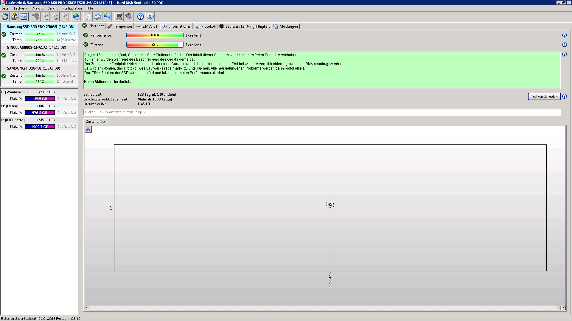

Hab nochmals ein paar Screenshots angehängt.
Wie man sieht, ist die Platte noch recht neu und es wurden auch nur 1,45 TB bis jetzt geschrieben.
