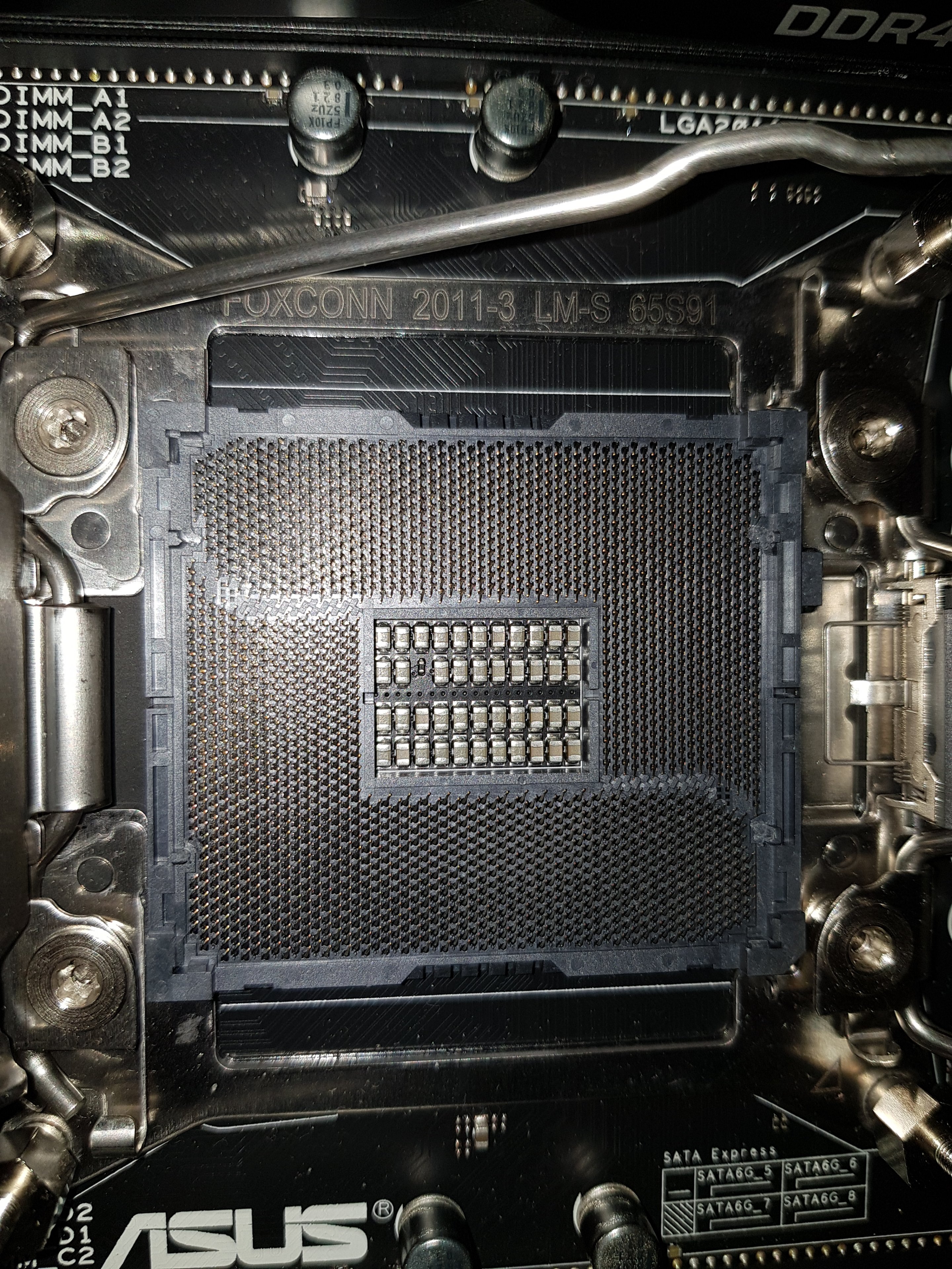

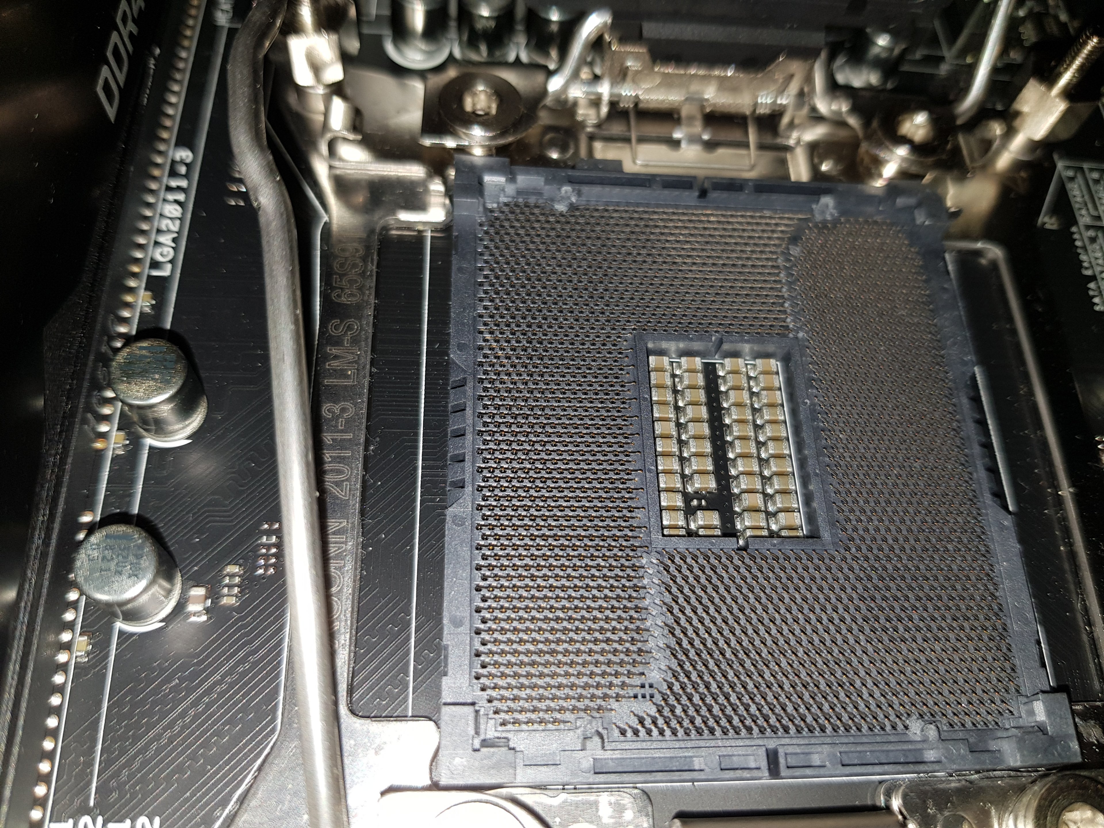

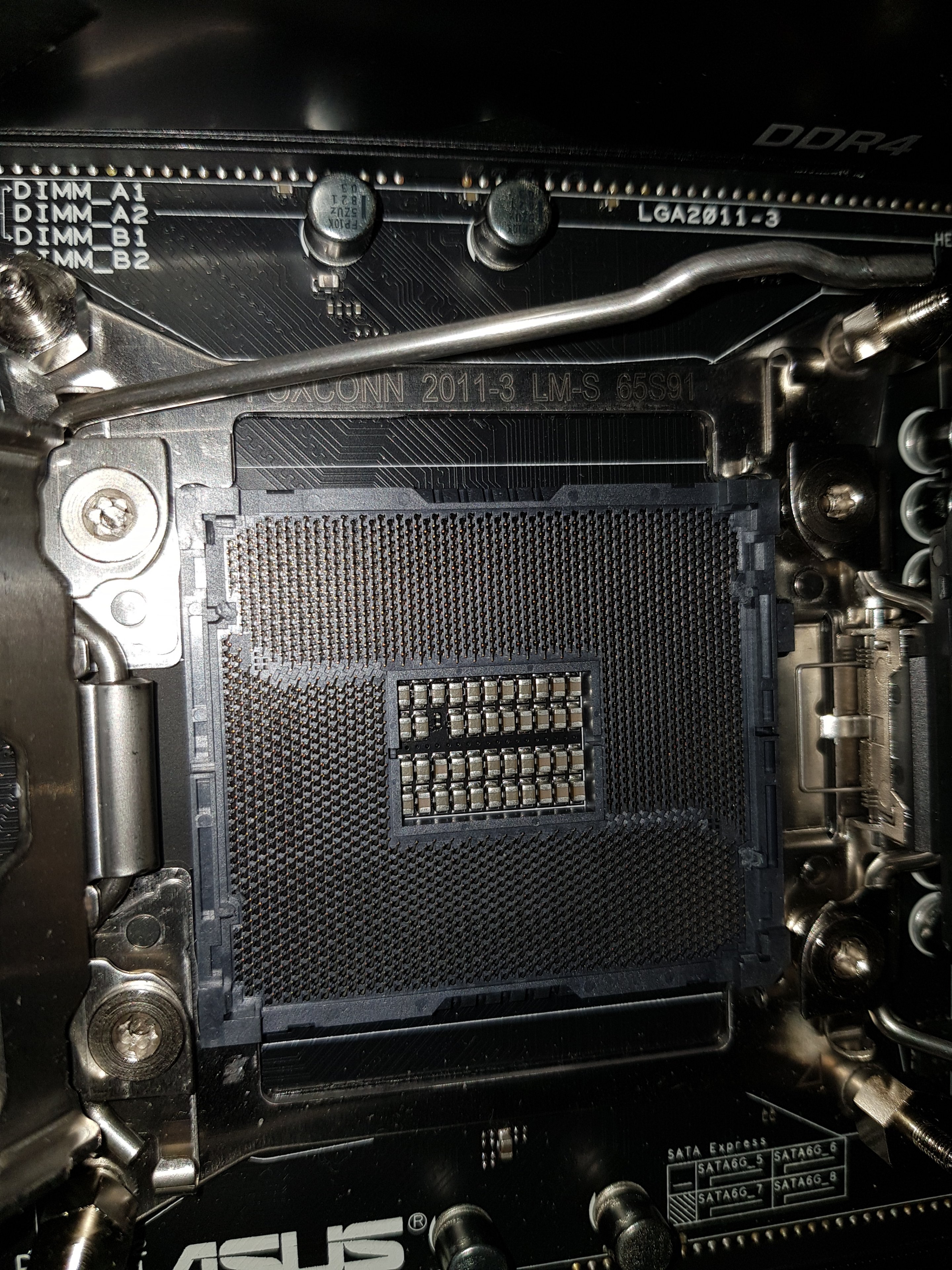

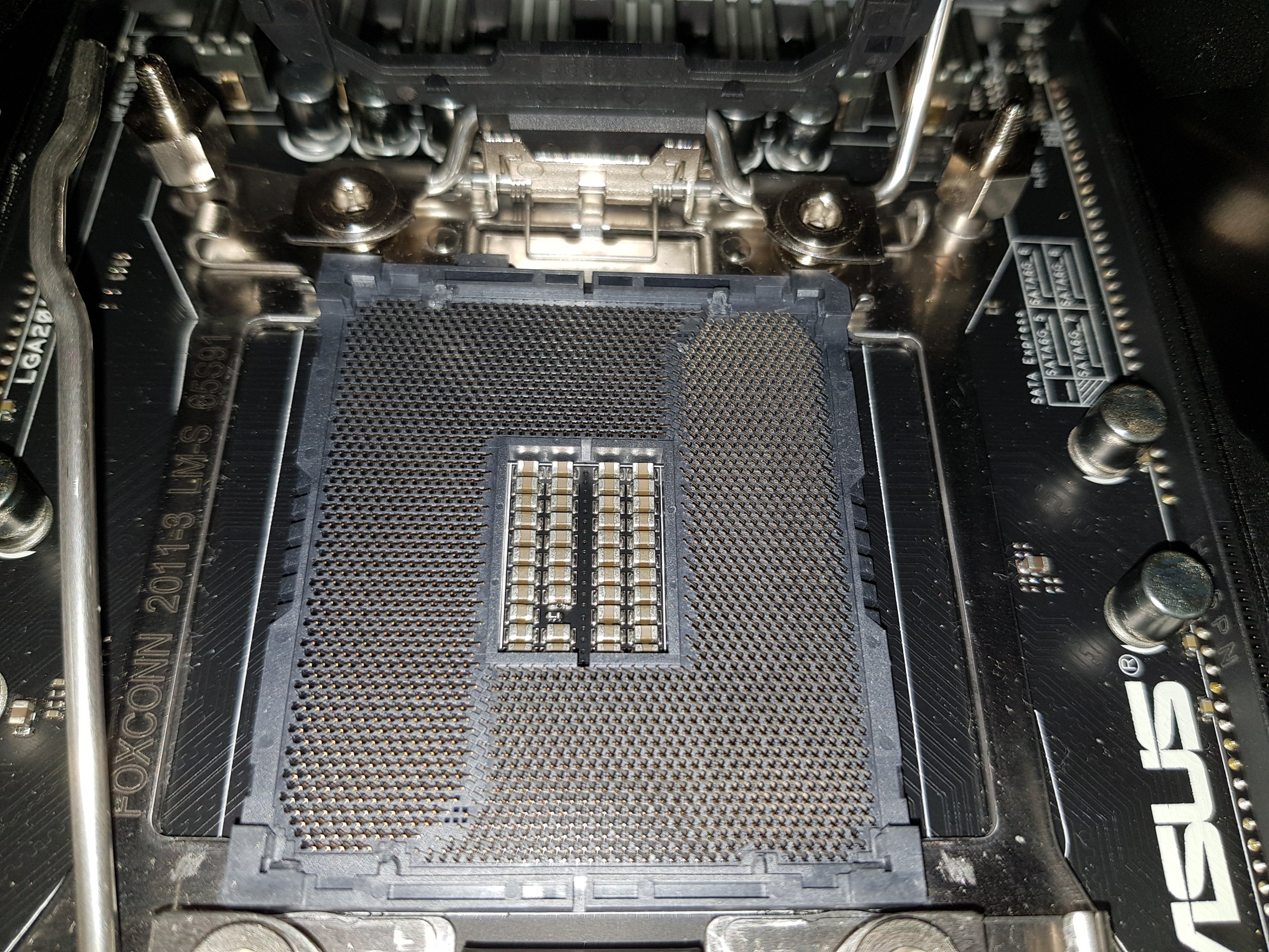

Kannst du bitte mal ein Foto vom CPU Sockel machen, wenn der Prozessor ausgebaut ist?
@Alex331
00 oder D0 kann auf einen defekten Prozessor hinweisen oder wahlweise defekte Pins am Sockel...

Vielen Dank für die vielen Antworten... Als GraKa habe ich "ASUS ROG Strix GeForce GTX1080Ti-11GB"... Alle Lüfter drehen... Alle Stecker sind fest drin ... nachfolgend die Bilder des Sockels...
