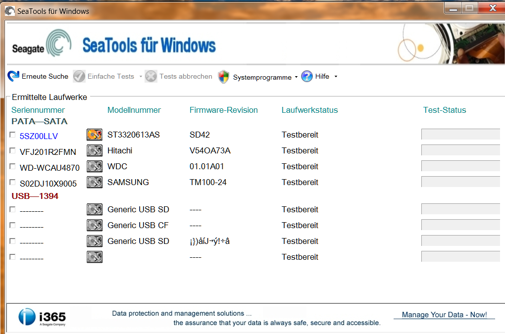

Auf meinem 64 bit System kann ich die Seatools einwandfrei starten ...
Es kommt zunächst eine Fehlermeldung, wenn die weggeklickt wurde, steht das Tool jedoch zur Verfügung ...
