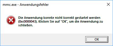

ich kann das Geräte-Manager und die Datenträgerverwaltung seit einiger Zeit nicht aufrufen. Beim Versuch erhalte ich folgende Fehlermeldung:
Hier (etwas nach unten scrollen) wird berichtet das durch den Update KB4093112 (April 2018) für Windows 10 V1709 die Computerverwaltung zerstört wird. Leider fand ich bisher keine Möglichkeit diese Update testweise zu deinstallieren. Die Reparaturfunktion von Windows 10 brachte auch keine Lösung.

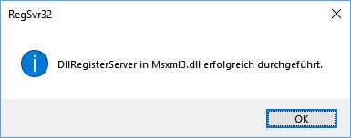

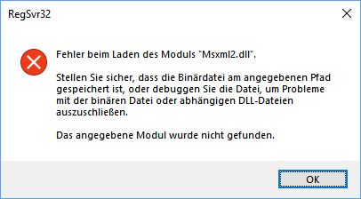

Ich habe den Link angeschaut und mich dabei an das manuellen Behebung des Fehlers orientiert. Bei Eingabe der Powershell Befehle: Regsvr32 Msxml.dll, Regsvr32 Msxml2.dll und Regsvr32 Msxml3.dll erhalte bei den ersten beiden Fehlermeldungen:
Danach ein Neustart durchgeführt. Das Problem ist weiterhin vorhanden..
Hm. Ok, da weiß ich natürlich auch nicht weiter.
Anscheinend sind die beiden oberen Dateien nicht vorhanden. Hast du irgendwelche Veränderung am System vorgenommen (Optimierungstools oder manuell)?

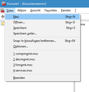

Oder "Ausführen" "mmc" eingeben, es startet ja dann der Konsolenstamm, unter Datei könnte man (bei mir stehen sie in der Liste) die verschiedenen Consolen ausführen/öffnen oder die Befehle unter Ausführen direkt starten lassen:
compmgmt.msc oder devmgmt.msc oder fsmgmt.msc oder services.mcs
Oder erst mal das Snapin neu hinzufügen lassen:
Klicke dann auf Datei -> Snap-In hinzufügen/entfernen, dann könntest Du sie neu hinzufügen und dann öffnen, Versuche es mal.
