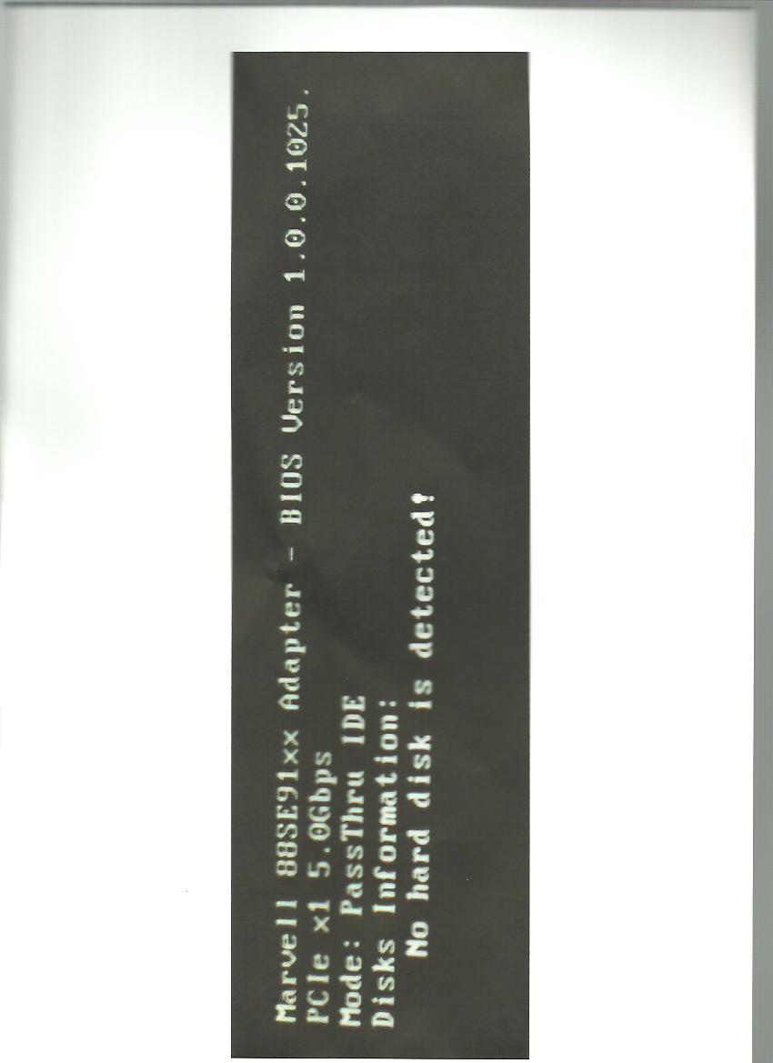

HAbe diese Fehlermeldung, im Anhang, alle Platten werden im BIOS und WIndows erkannt....

geh ma ins bios und schalte den nicht gebrauchten controller ab !
Olli
ähm wenn mir wer sagt wie das geht....
im BIOS selber habe ich nix gefunden um den RAID Controller zu deaktivieren
ich kann den marvel kontroller von IDE Auf ahci umstellen??
da sollte es neben ide und ahci noch eine einstellung 'raid' geben. versuch erstmal auf ide zu starten. ahci wird dann die nächste stufe.
bei mir stehen alla auf IDE , habe nix gesehen mit RAID...

Boooorrrrr...Bei dem Bild kriegst'ne Halstarre....Das Bild wurde/wird angezeigt, wenn die HDD im Eimer ist/nicht richtig angeschlossen/ein uraltes BIOS-Tool braucht um erkannt zu werden oder im BIOS nicht (richtig) angemeldet wurde.

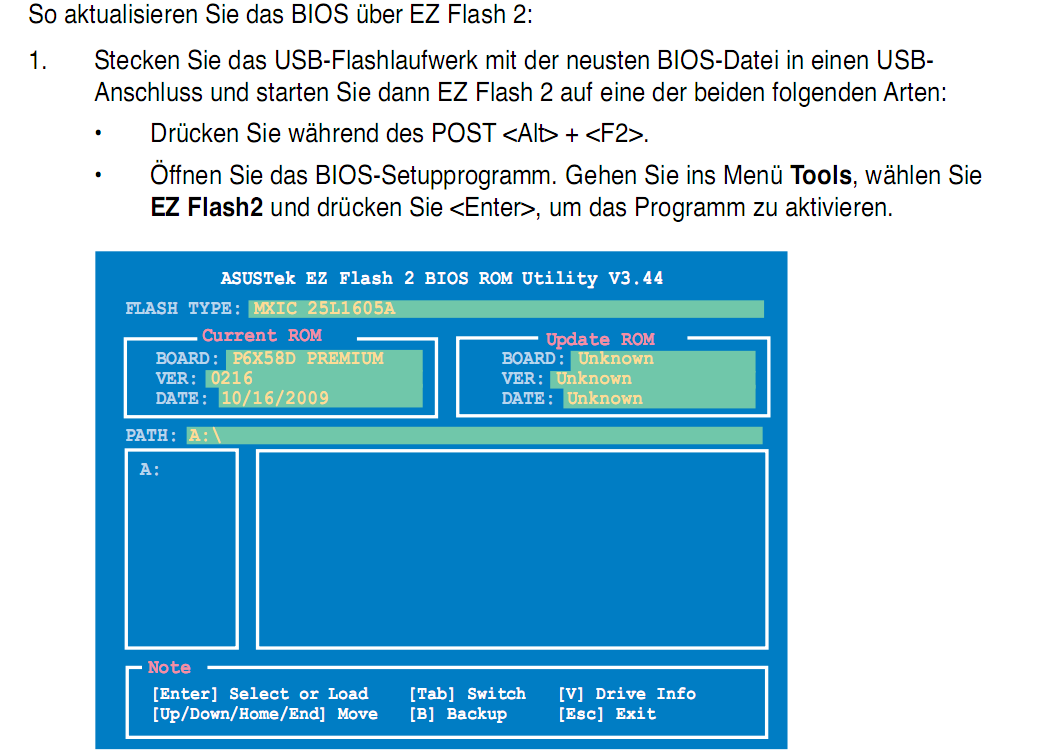

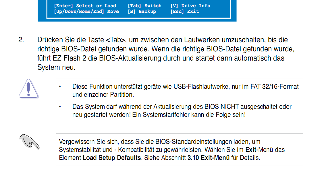

[EDIT] Lade dir die BIOS Datei herunter wie oben angegeben, kopiere die BIOS Dateien auf einen USB Stick, lasse den Stick stecken und starte den PC neu und
benutze zum BIOS Flashen EZFLASH2 siehe BILDER

update direkt über BIOS - ich probiere es nochmal und wens nd funz dann habe ich halt eine Fehlermeldung beim HOchfahren^^
BIOS update wahr erfolgreich - PRoblemm nu immer da
