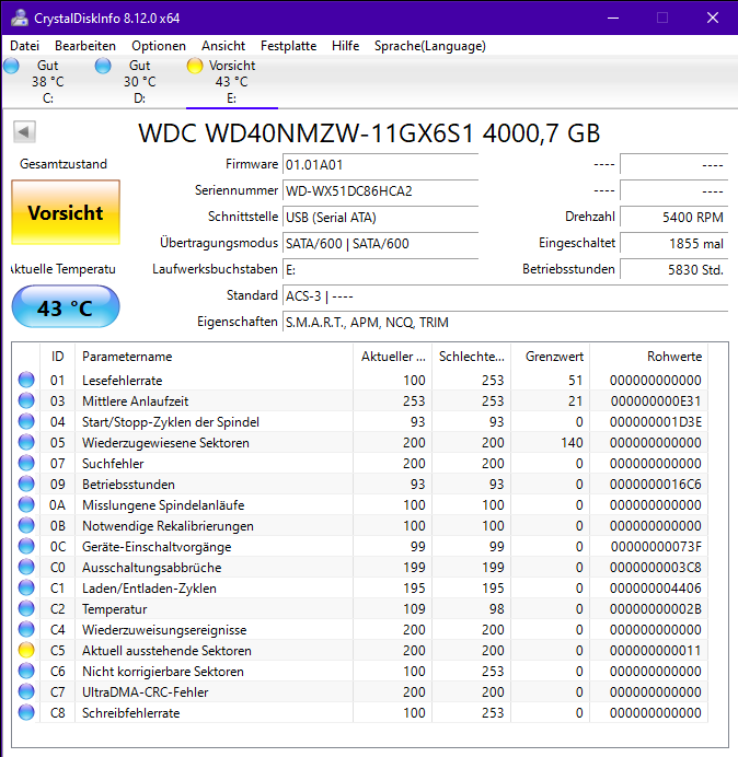

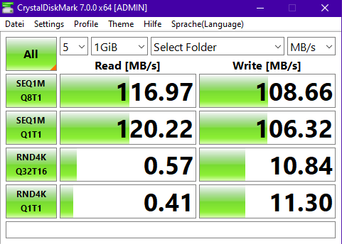

Sieht nicht gut aus. :-( Was mache ich jetzt am Besten?

PHuV schrieb:
Was ist das genau für ein Modell? Welche Größe hat es?
Kannst Du die Platte an einem anderen Gerät testen oder testen lassen (Bekannten- oder Verwandtenkreis)?
Die haben vorher immer ein Backup gemacht. 😎
Folgende Schritte solltest Du unternehmen:
  1. Sofort neue externe Festplatte kaufen, die mindestens genauso groß ist wie die aktuelle
  2. Mit Linux booten und schauen, ob die Festplatte angesprochen werden kann. Wenn Du das aufgrund Deiner Erkrankung nicht selbst kannst, jemanden dazuholen, der für Dich tippen kann
  3. Wenn die Daten unter Linux zugreifbar sind, sofort diese auf die andere externe Platte sichern
  4. Wenn nein, dann könnte auch der USB-Controller der externen Platte eine Macke haben oder ein Wackelkontakt an den Anschlüssen existiert. Daher unbedingt mal das USB-Kabel wechseln
  5. Weitere Möglichkeit wäre, die externe Platte auseinanderbauen (dabei geht aber das Gehäuse unweigerlich leicht kaputt, hab schon viele davon auseinandergenommen), und sie dann in einem Desktop-PC direkt per SATA anzuschließen.
  6. Letzte und teuerste Möglichkeit, externer Datenrettungdienst
Und es ist keine Schande, in Deiner Situation externe Hilfe - wie auch immer - dazuzuholen. Schau mal hier, hier gibts eine Liste mit potentiellen Helfern in Deiner Nähe.

So, gestern Abend war ein Freund spontan hier und hat mir mit dem Knoppix-Stick, den ich zuvor schon erstellt hatte, geholfen. Über meinen älteren Asus-Laptop gelangte man komischerweise nicht auf die Knoppix-Oberfläche, mit meinem Omen ging es dann jedoch. Allerdings brauchten wir darüber auch bestimmt eine Stunde, bis wir kapiert hatten, was in BIOS alles ein- und ausgestellt werden muss, um vom Stick booten zu können.
Leider stellte ich dann fest, dass ein paar wichtige Ordner beschädigt sind. Darum werde ich die Festplatte nachher zur professionellen Datenrettung zu einem Fachmann bringen. Dennoch war es ein Versuch wert. Knoppix scheint viele nützliche Möglichkeiten zu bieten. Einziges Manko - Ich kann es leider nicht selbständig bedienen, da der Treiber meines Touchpads logischerweise nicht greift und sich der Cursor für mich zu schwer bis gar nicht bewegen lässt. :-/
