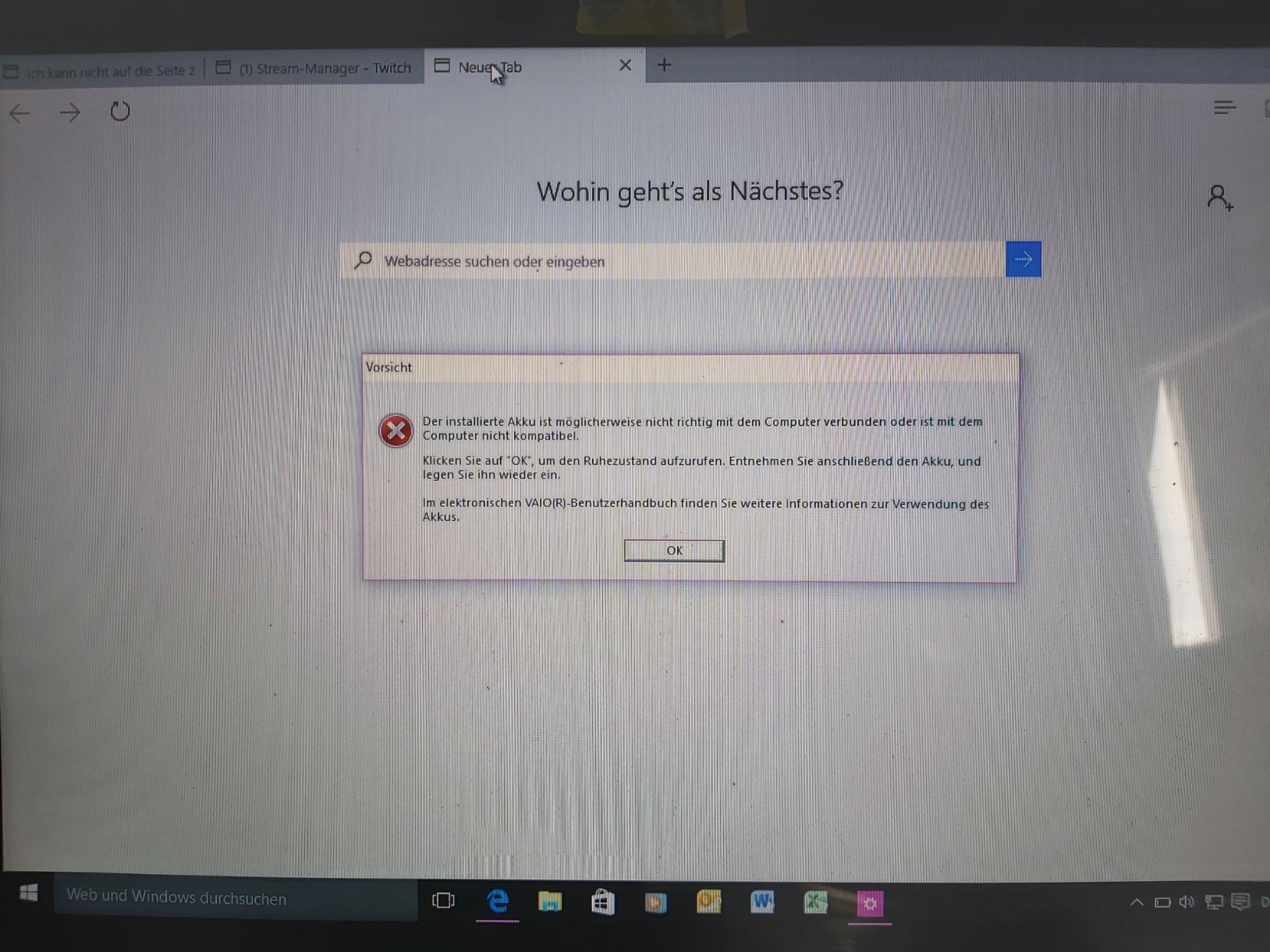

Ich habe eben die alte HDD meines Laptops in einem MacBook eingesetzt, da die alte kaputt war. Ich kann auch starten, nur nach ein paar Sekunden bekomme ich folgende Meldung: Siehe Anhang.
Ich habe die Batterie einmal entfernt, so wie geraten aber leider ohne Erfolg - Die Meldung kam erneut. Kennt sich jemand da aus und weiß einen Trick um diese Meldung zu umgehen? Ich kann das Pop-Up-Fenster leider auch nicht einfach minimieren. Eine normale Bedienung des Computers ist möglich, nur nervt dieses Fenster doch enorm... Versteht sich...

Steht der Akku in der Systemsteuerung als installiert oder ist dort ein Ausrufezeichen?

Welche zuvor in einem Nicht Mac eingebaut war? Dann solltest Du erstmal Windows auf dem Macbook installieren.
Hast du sony treiber installiert? vaio^r klingt irgendwie danach o.O
also ehm. war die alte platte kommt aus einem sony laptop, right? bitte 1x platt machen und von vorne :)

Naja auf der HDD ist bereits Windows drauf und ein PC startet doch immer über das Betriebssystem welches er auf der Festplatte findet, in diesem Fall Windows 10. Also wo soll ich da noch Windows installieren?
windows komplett neu installieren. mit den apple bootcamp treibern. Sowohl für das trackpad, als auch für den fingerprint reader und so ziemlich alles andere darin willst du die richtigen treiber haben und keine leichen herumliegen haben

Jap, die kommt aus einem ziemlich alten Sony Vaio Laptop. Meinst du das könnte daran liegen, weil auf der HDD noch ein Vaio Treiber installiert ist und der jetzt nicht checkt warum er nun einem MacBook dienen soll?
Kein Wunder, da deine SONY VAIO Software nach einem SONY VAIO AKKU sucht....
Windows bitte komplett neu installieren - auf einer SSD.

Dein Windows denkt halt weiterhin, dass es auf einem VAIO Notebook läuft und nicht in einem MacBook ;)
Ich habs tatsächlich behoben. Einfach im Taskmanager den Task ISBMgr beendet und schon war die Meldung verschwunden. Trotzdem Danke für eure schnelle Hilfe! :)

Bis zum nächsten Neustart. Dann ist das Problem wieder da. Vielleicht einfach mal die Sony Software / Treiber deinstallieren.
