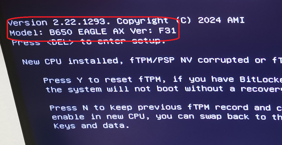

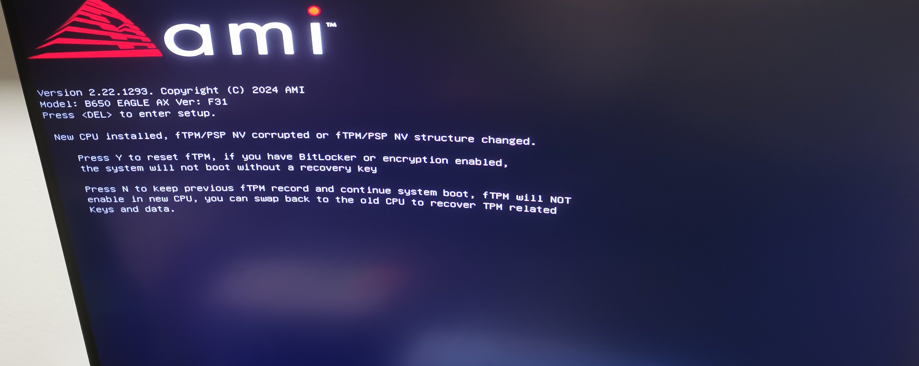

Immer wenn der PC startet kommt eine Fehlermeldung (siehe Bild). Ich drücke immer die N-Taste, da es mit Y nicht funktioniert. Diese Meldung kommt nach jedem Start wieder. Was kann ich tun. Es wäre wichtig, dass fTPM funktioniert, denn das wird für Fortnite benötigt.Könnte mir jemand gleich noch sagen wie ich dann fTPM aktivieren kann. Ich danke Ihnen jetzt schon mal für eure Bemühungen und freue mich über jeden kleinen Tipp.

Die Taste "Z" drücken beim Start, da dann noch das englische Tastaturlayout aktiv ist.

das bekloppte ist ja, dass das ein lösbares problem wäre. jedes (usb) eingabegerät hat ein bCountryCode feld um anzuzeigen, für welche sprache es gemacht ist. nutzt nur niemand...
Das BIOS könnte einfach Y und Z akzeptieren. Aber nach 40 Jahren sollte es sich eigentlich auch schon rum gesprochen haben...
