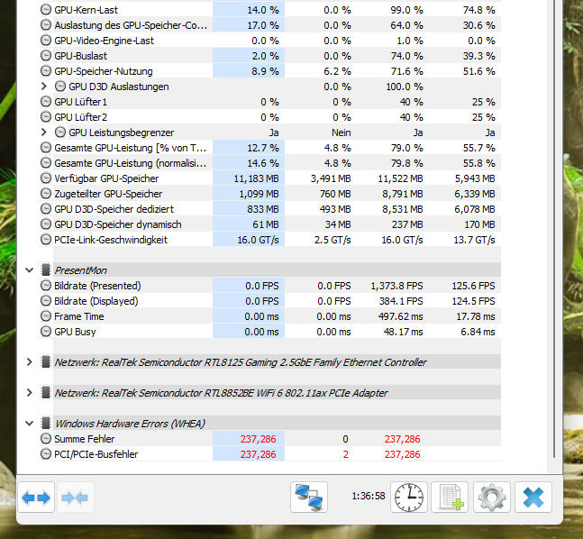

ich hatte heute einige Stunden das Programm HWInfo mitlaufen, weil ich Temperaturen kontrollieren wollte.
Die sind auch alle super und auch sonst ist alles in Ordnung und das System läuft sauber und stabil.
Nun ist mir jedoch aufgefallen, dass HWInfo ganz unten irgendwelche Fehler anzeigt.. :freak:
Was sind das für Fehler und muss ich irgendwie handeln ?
Ich habe dann mal in die Ereignisanzeige geschaut und einen Screenshot gemacht. Scheinbar sind die Fehler nur heute Abend aufgetreten, vorher nicht..
Könnt ihr da etwas mit anfangen?

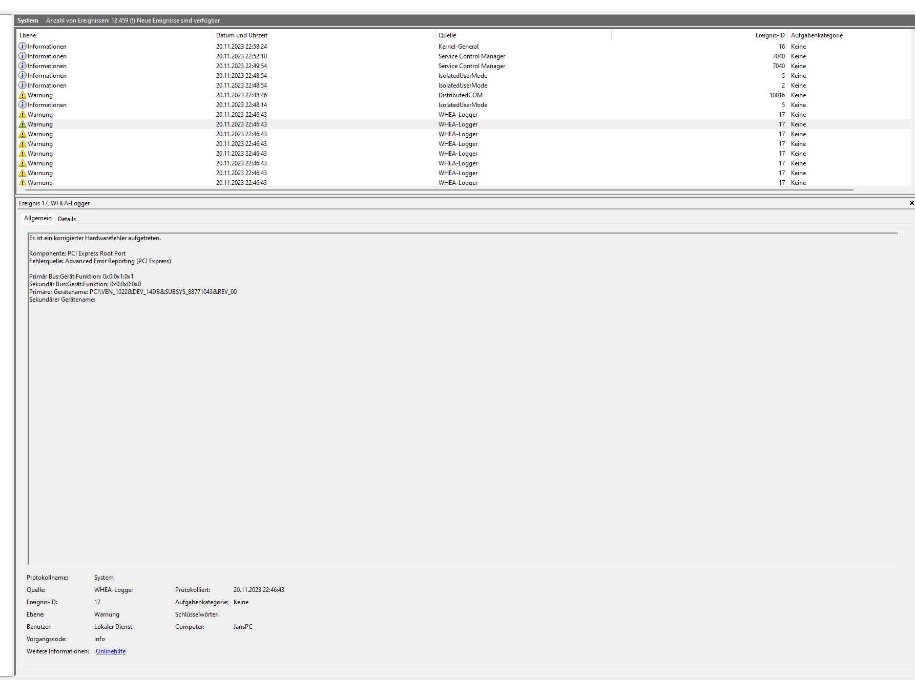

VEN_1022&DEV_14DB&SUBSYS_88771043
Das ist AMD von der Vendor ID her. Also hat der Chipsatz/PCIe-Port hier wohl ein Problem. Chipsatztreiber mal mit aktuellen neu installiert?
Ist es immer die selbe Meldung mit selbem VEN DEV SUBSYS?
Alternativ kann es auch ein instabiles/defektes Bauteil sein, das an PCIe angeschlossen ist.
Ignorieren sollte man dieses Problem keinesfalls

Neck82 schrieb:
Mich würde mal interessieren um was es sich aber dabei genau handelt, scheinbar haben viele das Problem, zumindest wenn man mal googlet.
Eine Hardware läuft nicht richtig und unterstützt kein "PCI Express Native Control".
Was du gemacht hast gerade ist kein Weg den ich vorgeschlagen hätte, ohne die Ursache zu kennen.
Hättest im Gerätemanager schauen müssen, ob ein Gerät mit Ausrufezeichen da steht.
Aber du probierst halt einfach mal blind was aus, ohne zu wissen, was du machst.
Sinn und Zweck von Fehlermeldungen ist, dass man einen Hinweis bekommt, dass etwas nicht richtig läuft, nicht, dass man einen Weg sucht, wie man die Fehlermeldung abschaltet

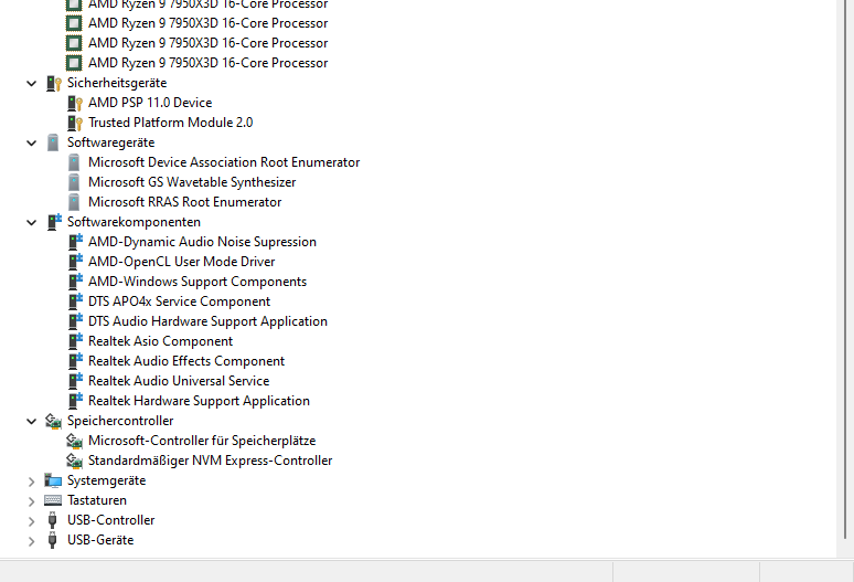

Hier noch der Geräte Manager
der oberste Teil, der interessanteste, fehlt leider
Welches Gerät fehlt denn ? Du darfst aber auch einfach gerne glauben, dass im Geräte Manager alles okay ist. Ich bin kein Experte, aber das bekomme ich noch hin. :)
Das weiß ich doch nicht? Du hast den oberen Teil vom Gerätemanager ja nicht gepostet -.-

Neck82 schrieb:
Also sorry - erst sagst du, da fehlt etwas im Geräte Manager, weißt aber nicht was ?? Nein, da fehlt nämöich auch GAR NICHTS, außer de Name meines Computers ganz oben.
Tja, nur kann ich Screenshots lesen und hab mir jetzt sogar die Mühe gemacht, das gegenzutesten:
Da fehlt ziemlich eindeutig MEHR als der Computername. Ist übrigens irrelevant wieviel ich ausklappe oder einklappe, der Balken oben bleibt bei mir in dieser Größe und bei dir zeigt er, dass da noch mehr ist. Nur die Balkengröße ändert sich bei mehr Zeilen, nicht der Abstand oben...
🤣🤣🤣 aber was, weißt du nicht. Sorry, wenn man nicht einmal die Geräte in einem Rechner kennt und angeblich "DAS WICHTIGSTE" fehlt - man weiß aber nicht was - dann sollte man sich lieber zurückhalten 😂
Ich weiß nicht welche Geräte das sind, weil oben die "Unbekannten Geräte sind", wenn es denn welche gibt. Und genau den Teil zeigst du nicht.
Da muss ich mich von dir nicht blöd anreden lassen, wenn du so offensichtlich nichts verstehst...
