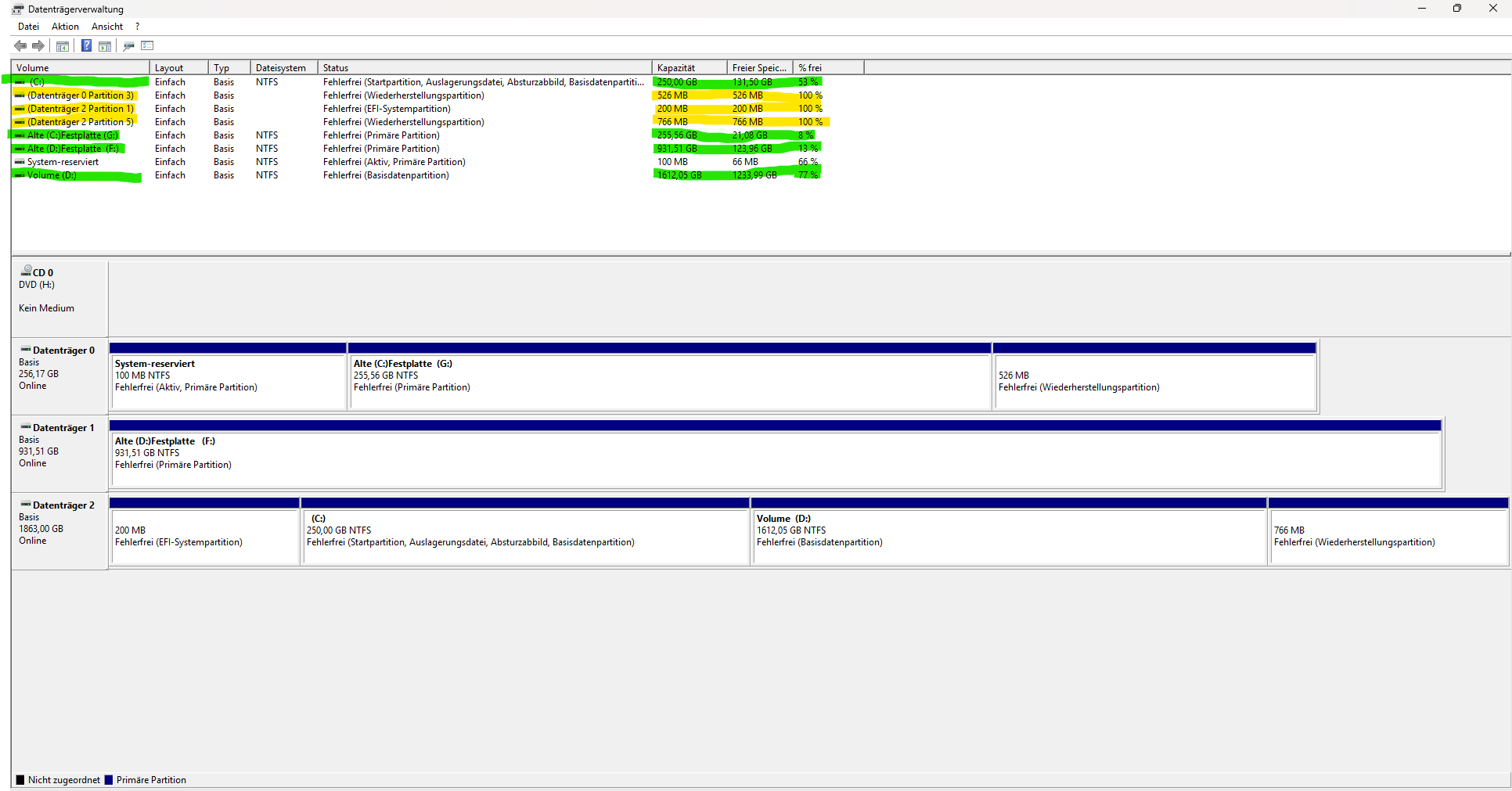

Um die Sache etwas besser verständlich zu machen, habe ich einen Screenshot meiner Datenträgerverwaltung beigefügt und entsprechend farblich markiert. Gelb sind die fragwürdigen Partitionen.
Grün sind meine tatsächlich genutzten Festplatten. Die unmarkierte Partition ist wohl einfach systemrelevant...

Der Datenträger 2 ist deine Systemplatte auf dem Windows installiert ist?
Bei dem fehler mit cmd.exe .. mach mal ein sfc /scannow und schau ob das fehler findet.

die EFI Startpartition und Wiederherstellungspartition sind Bestandteil von Windows, die werden immer angelegt und nein, nicht löschen, sonst startet Windows nicht mehr

kann man auch so machen, nur sollte man erstmal nur die Partition anlegen, wo Windows drauf soll, den rest kann man über die Datenträgerverwaltung später unter Windows machen.
Wenn du den restlichen freien Speicher nämlich der zusätzlichen Partition zuweist, fehlt Windows der Platz für die zwei kleineren Partitionen, die benötigt werden und dann kommt die Fehlermeldung, das es nicht geht.

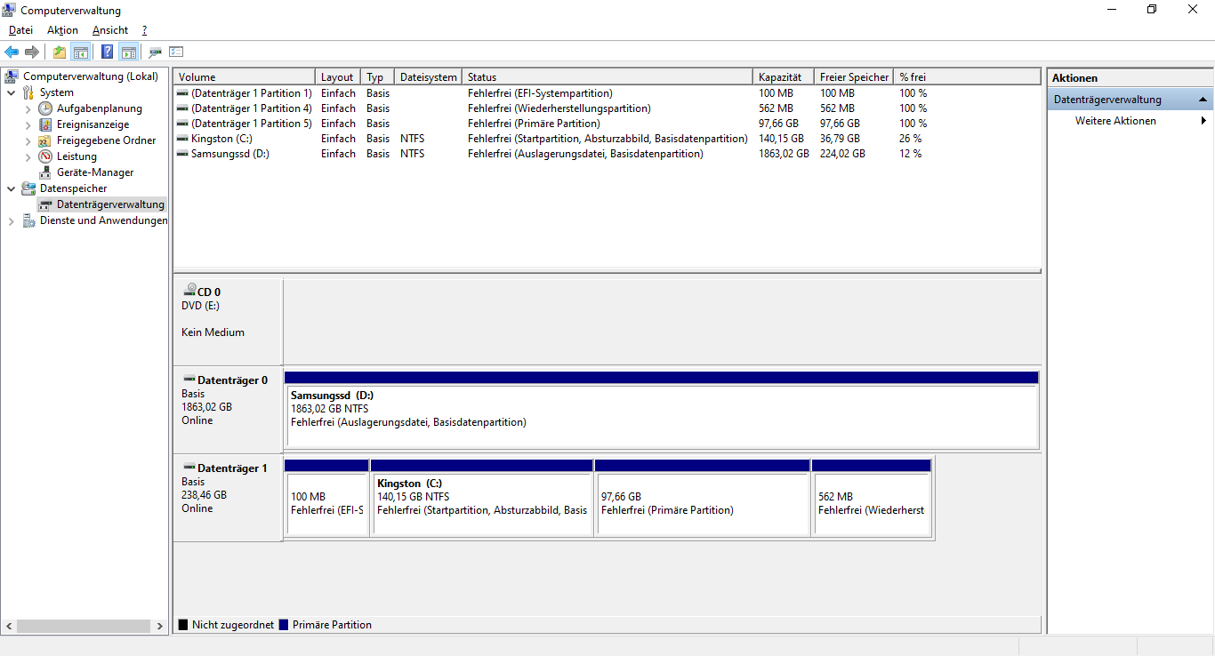

Hier meine Aufteilung. Die Partition mit 97,66 GB ist eine Linux Mint Partition, zwei SSDs im Laptop
