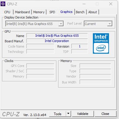

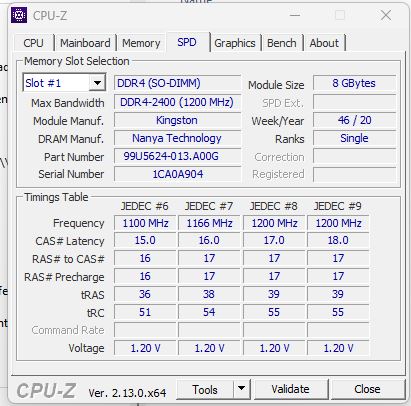

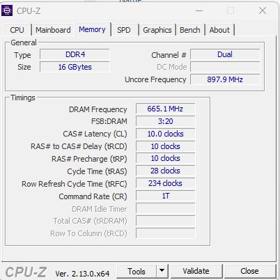

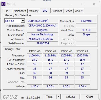

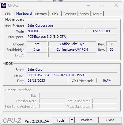

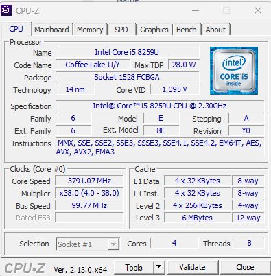

Hier Bilder der HW, die hatte ich schon länger mal erstellt ...
Datenträger gibt es nur ein SSD. Die Daten selber liegen alle auf einer NAS ...

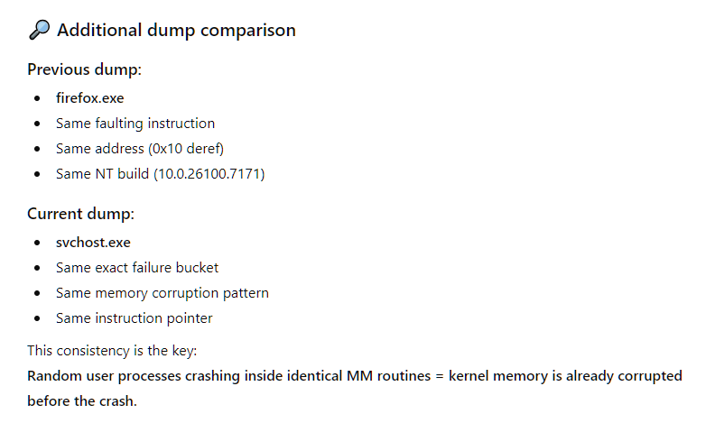

sieht nach RAM Fehler aus. Es knallt beim Verarbeiten von Speicher (Freigabe von virtuellen Speicher und dann Verarbeiten der Speicherlisten von Windows (MiInsertPageInFreeOrZeroedList)):
00 nt!KeBugCheckEx
01 nt!KiBugCheckDispatch
02 nt!KiPageFault
03 nt!MiInsertPageInFreeOrZeroedList
04 nt!MiPfnShareCountIsZero
05 nt!MiDecommitFreePage
06 nt!MiDecommitPrivatePageTail
07 nt!MiDecommitFreePagesTail
08 nt!MiDecommitPagesTail
09 nt!MiDeleteVaDirect
0a nt!MiDeletePagablePteRange
0b nt!MiDeleteVirtualAddresses
0c nt!MiDeleteVad
0d nt!MiFreeVadRange
0e nt!MiFreeVirtualMemory
0f nt!MmFreeVirtualMemory
10 nt!NtFreeVirtualMemory
11 nt!KiSystemServiceCopyEnd
12 0x0

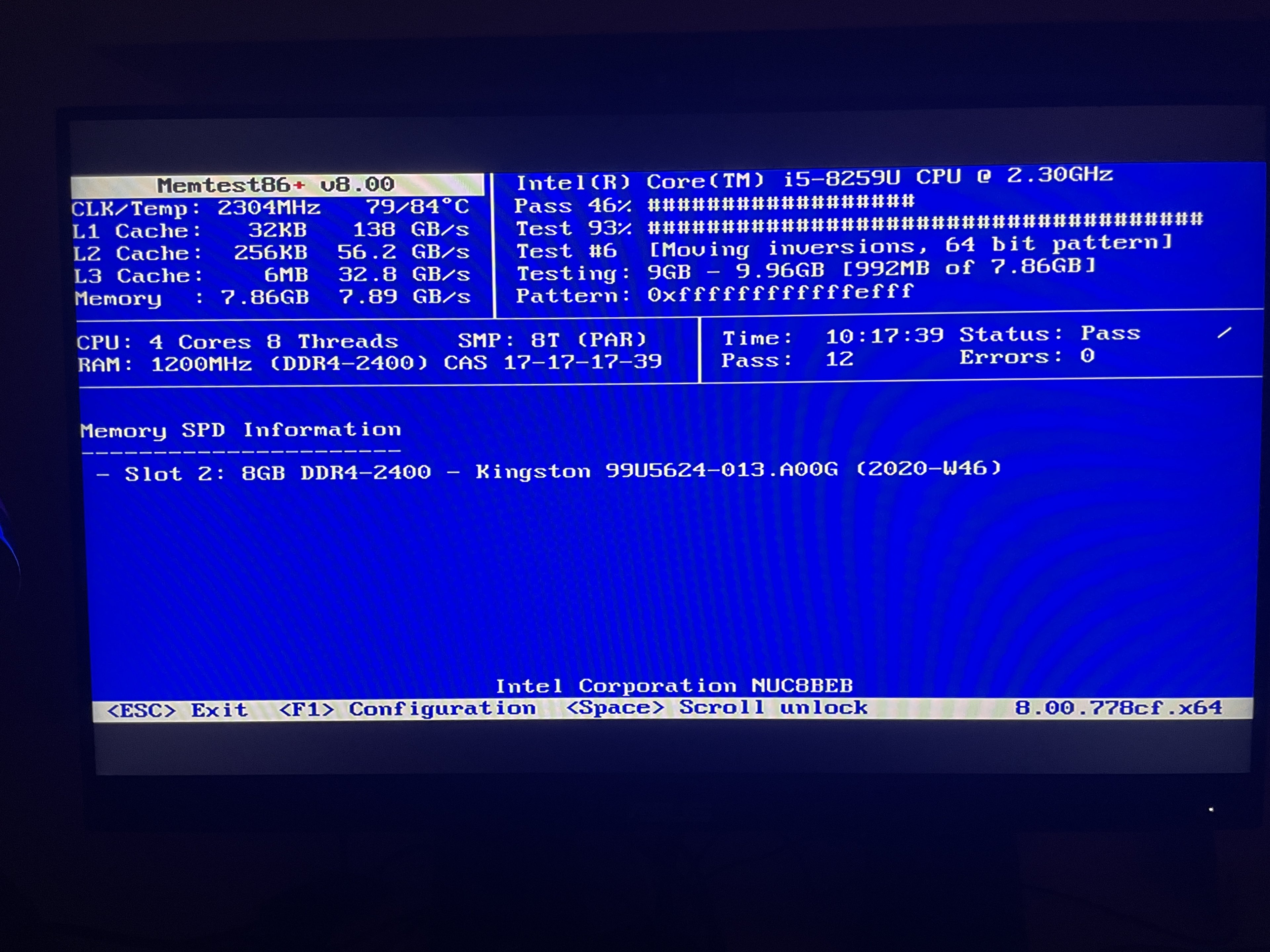

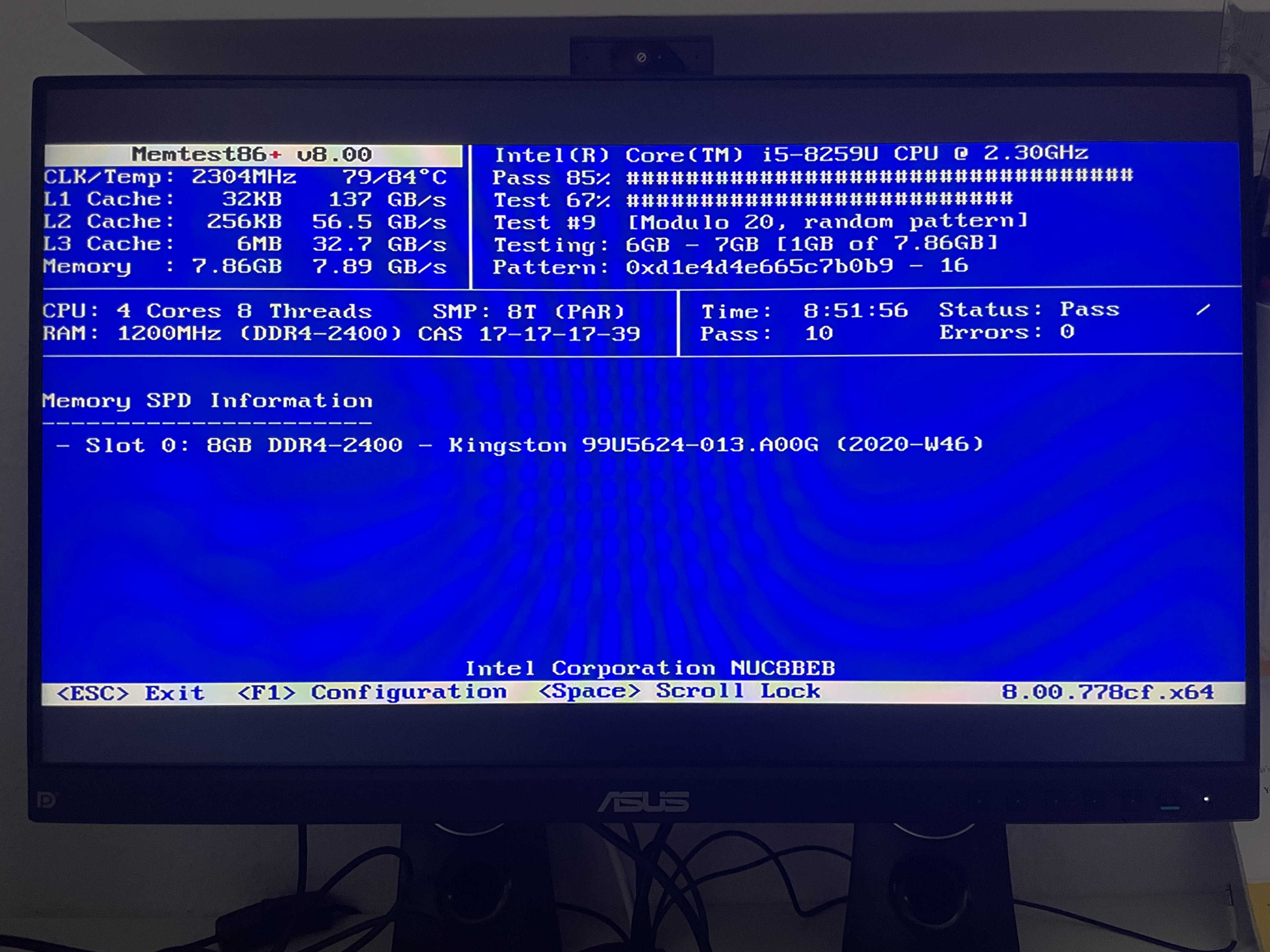

Teste mal jeden RAM Stick einzeln (anderen RAM Stick ausbauen) mit memtest86+ auf Fehler.

Sehe ich es richtig, dass ich memtest86+ auf einen bootbaren USB Stick packe, den dann boote und das Tool starte?
alles klar. Gelesen habe ich nun auf die Schnelle, dass ich den Test mehere Stunden laufen lassen soll.
Und wenn ein Fehler auftaucht, der Riegel zu tauschen ist.
Wäre das richtig?
Aber in jedem Fall, werde ich ein Foto machen und hier dann posten. Das Ergebnis werde ich aber erst morgen Abend haben (für einen Riegel) dann Dienstag Abend für den Zweiten.
Hoffe, dass passt ...
Reaktionen: pegu
alles klar. Dann versuche ich vielleicht schon später mein "Glück" :D
Doch noch eine Frage: Startet der Test automatisch? Zumindest sieht es bei mir so aus ...
ja. Zwischenzeitlich habe den ersten Test ohne Fehler durch. Lasse zur Sicherheit noch einen zweiten und dritten laufen.
Habe im Tool ebenfalls zur Sicherheit alle Test angewählt ... Hoffe, dass passt so ...
So, die Tests sind für beide RAM Riegel durch. Ich habe sie auf ihrem jeweiligen Solt getestet.
So wie es aussieht, sind sie in Ordnung, oder?
