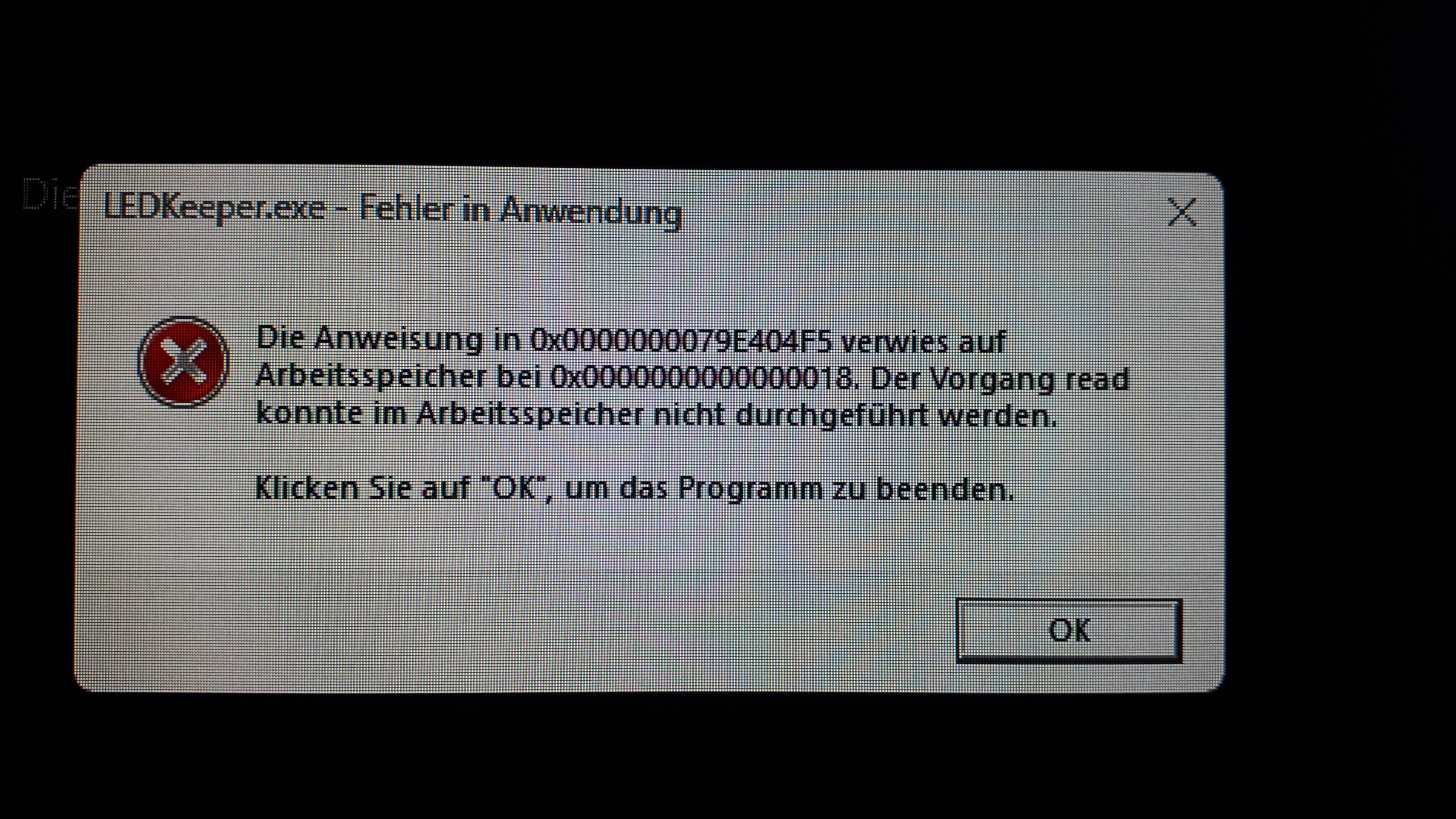

mich begleitet folgendes Problem:
Beim Herunterfahren meines PCs (Windows 11 Pro) erscheint folgende Fehlermeldung (s.Foto).
Das bestätige ich einmal und dann fährt der PC runter.
Aber bedeutet es und wie kann ich es abstellen?
Aufgetreten ist das Problem seit dem ich Mystic Light v3.0 zum laufen bringen wollte.

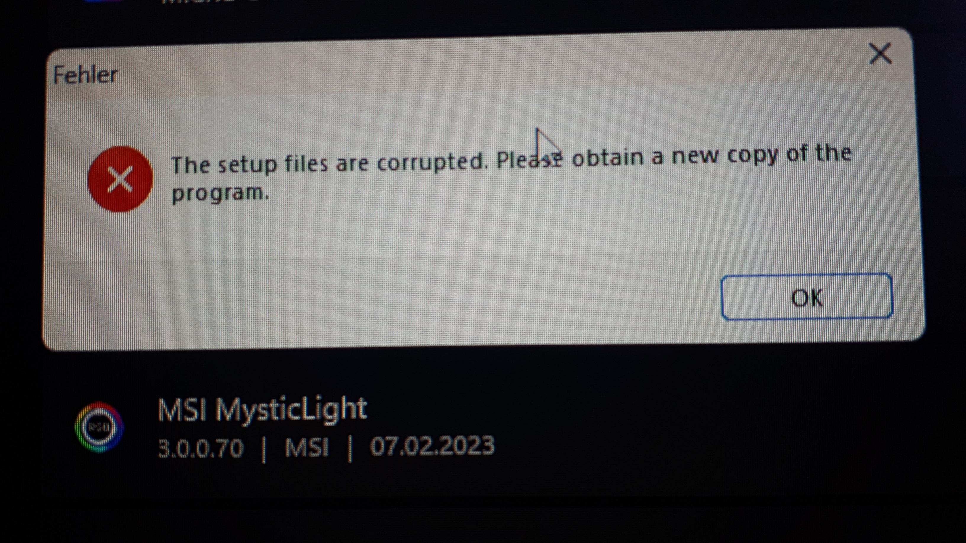

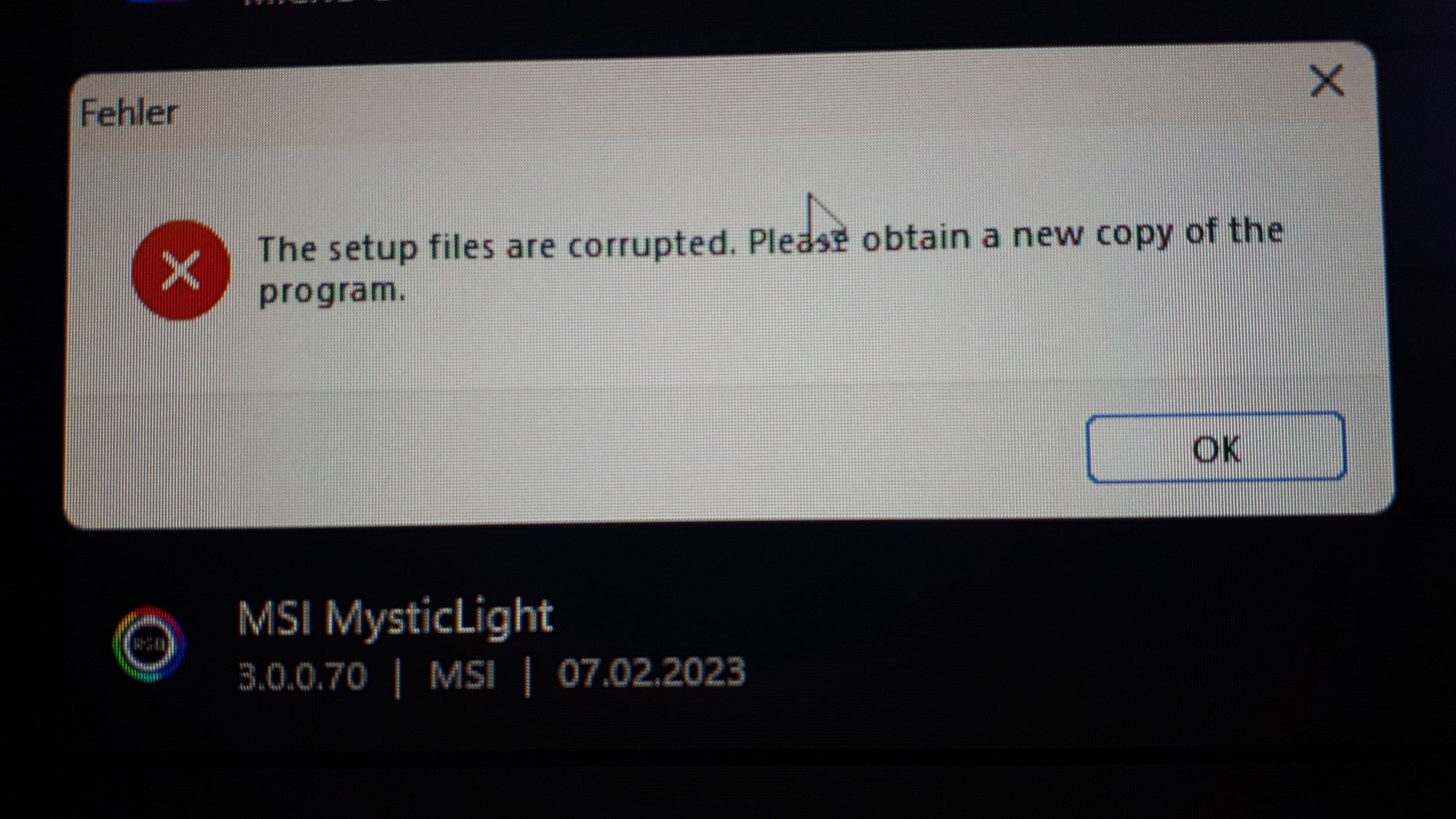

Kurzum: Die alte Mystic Light Software schwirrt aber noch irgendwie auf meinem System umher, lässt sich aber auch nicht deinstallieren, dann kommt nämlich folgende Meldung (s. Foto 2)
Kann mit jemand weiterhelfen?

Zu oft sind MysticLight, LedKeeper unnd iCUE hier an verschiedensten problemen schuld. SChau dir mal openb an
  • mal alle Autostartstellen via Autoruns prüfen - und den Start unterbinden
  • dann in der Aufgabenplanung mal nach Logoff-Task schauen
  • dann würde ich versuchen, mit dem neu besorgen Installer das Uninstall zu machen bzw. den REVO Uninstaller anwenden

Dachte, es gäbe vielleicht eine Möglichkeit diese LEDKeeper.exe zu deinstallieren, aber der Dienst wird immer wieder von Mystic Light gestartet, sodass man da keine Handhabe hat...sehr unzufriedenstellend das Ganze.
Mit dem Board bin ich sehr zufrieden, aber jedesmal den Prozess killen, damit ich die Geräte entkoppeln kann...das kann's wohl nicht sein :-(
Oder was könnte man da falsch machen?
Hiermit hat es funktioniert, danke für den Tipp!
