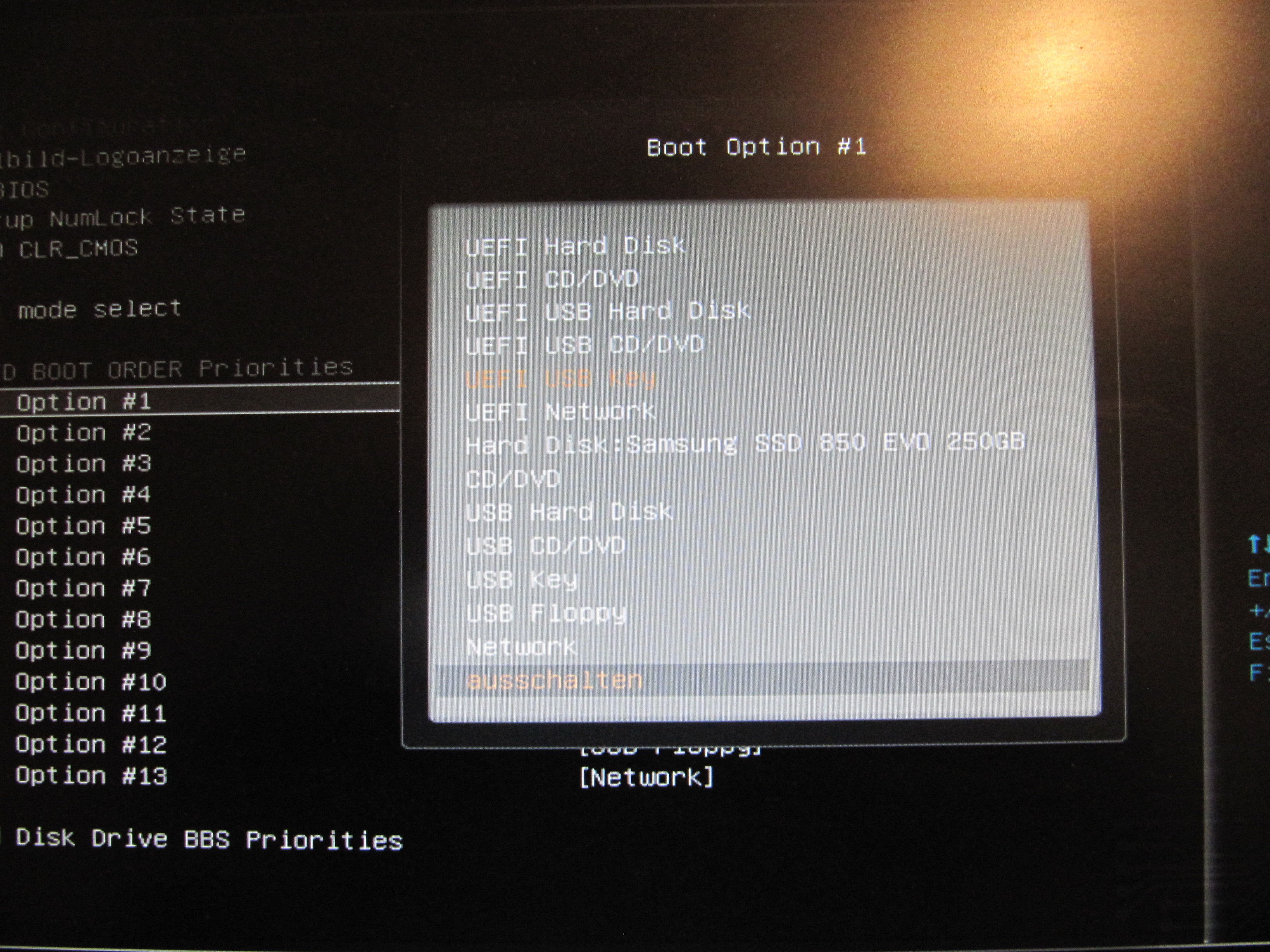

Auf das BIOS habe ich aber noch Zugriff. In der Boot Option wird meine 830 allerdings nicht angezeigt, nur die leere 850.

Ich habe die zweite abgeklemmt, jetzt kommt zwar die Fehlermeldung nicht mehr, aber ich lande direkt im BIOS. Unter der Boot priority habe ich wieder alles wie oben aufgelistet ohne die 850.

Wo wird sie nicht erkannt, nur bei der Bootreihenfolge oder auch bei der Anzeige der Geräte an den SATA Anschlüssen? Wenn sie nur nicht bei der Bootreihenfolge angezeigt wird / auswählbar ist, dann liegt es wahrscheinlich einfach daran, dass das Board von ihr nicht booten kann. Es ist normal das aktuellere Boards dort nur Geräte anzeigen von denen sie auch wirklich booten könnten.
Also vorhin war sie nur in der Bootreihenfolge nicht auswählbar.

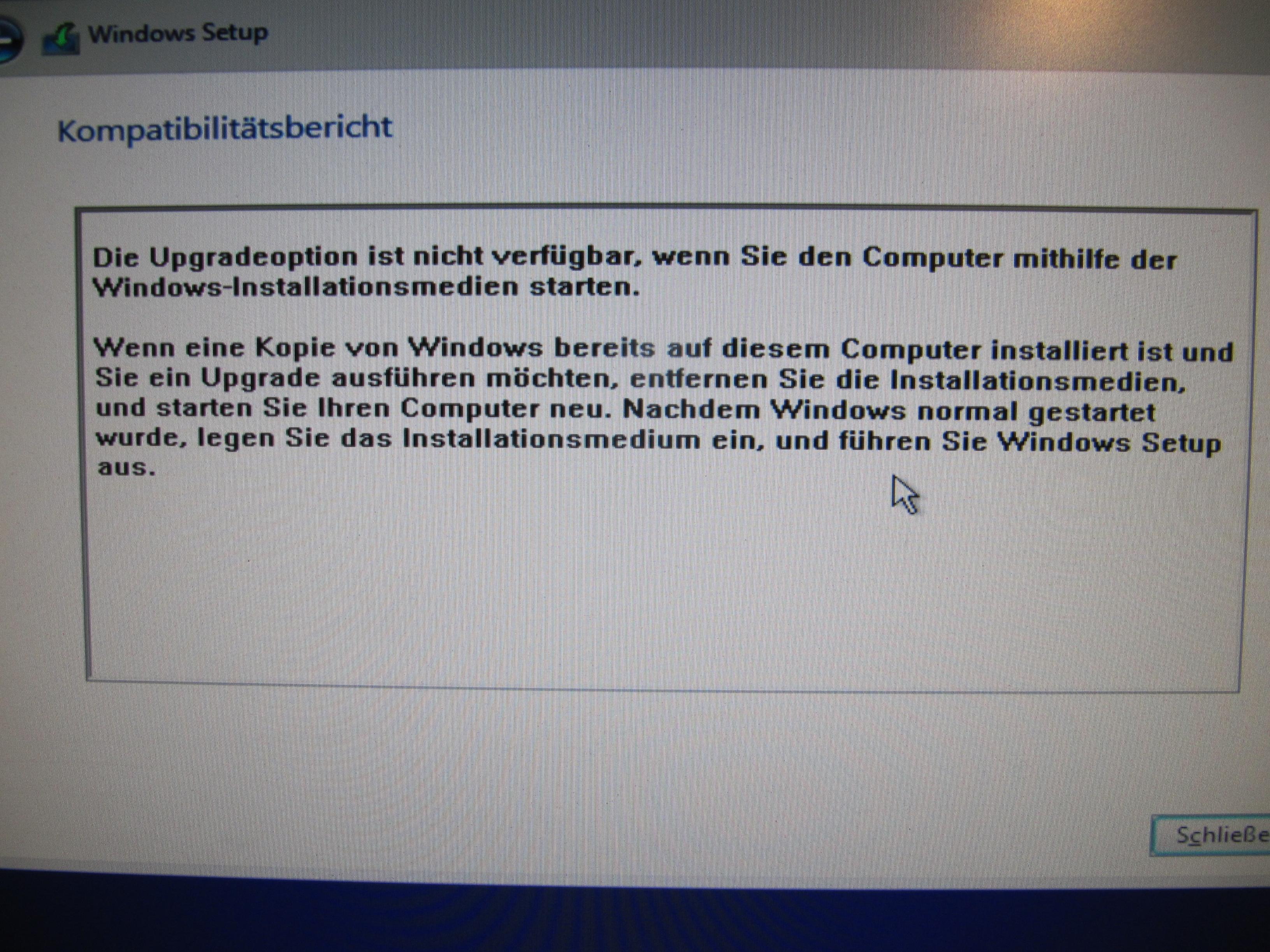

Ich bin gerade dabei Win 10 zu installieren:
Wenn ich die Option Upgrade auswähle, bei der die Dateien erhalten bleiben kommt die Fehlermeldung:

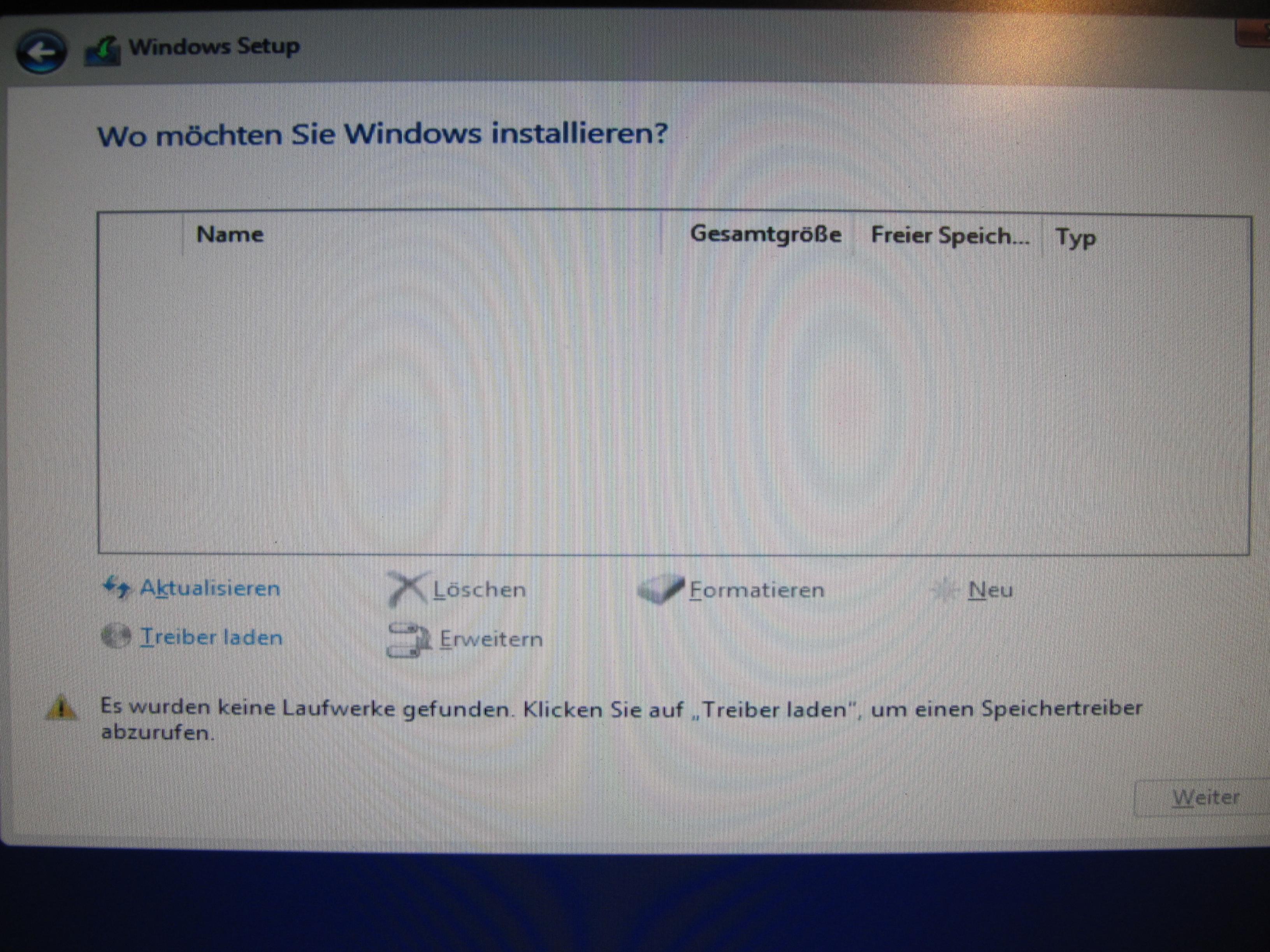

Bei der benutzerdefinierten Installation wird mir die Platte, wie befürchtet, nicht angezeigt:
Ich habe gerade nur die 830 eingesteckt.
