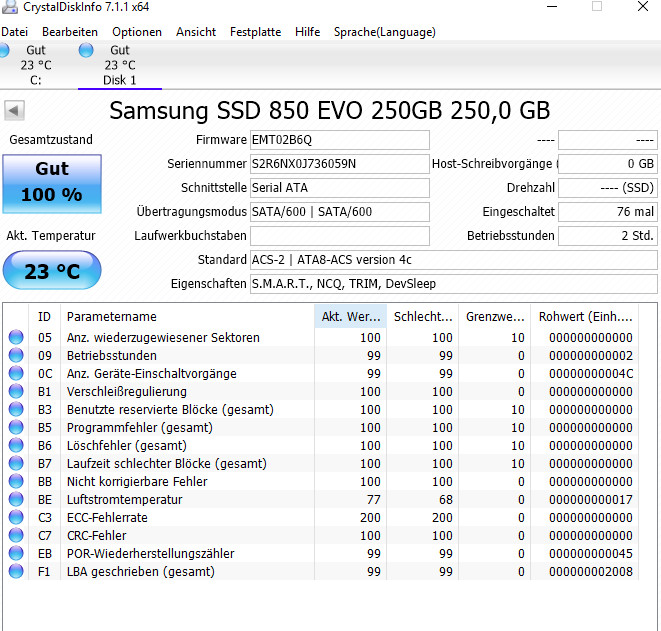

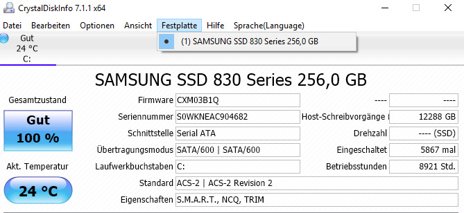

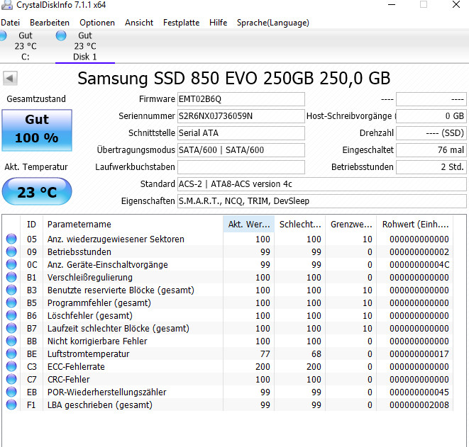

Dann schau mal ob die Storage Spaces die zweite SSD nicht in Beschlag genommen haben und ob sie bei CrystalDiskInfo erscheint.
Aktuell wird mir in der Disk Info nur die SSD 830 angezeigt:
Dann dürfte die Verkabelung das Problem sein.

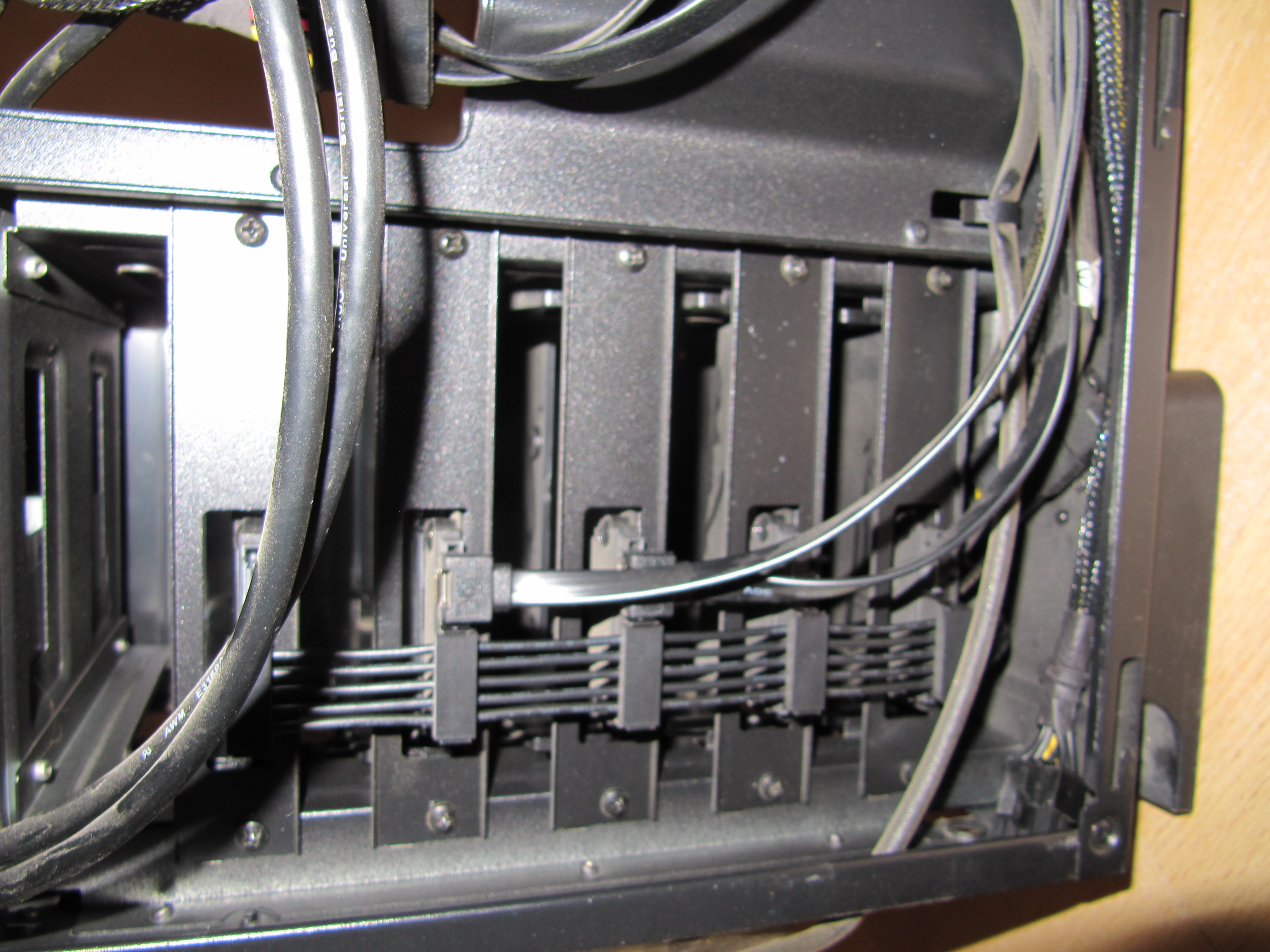

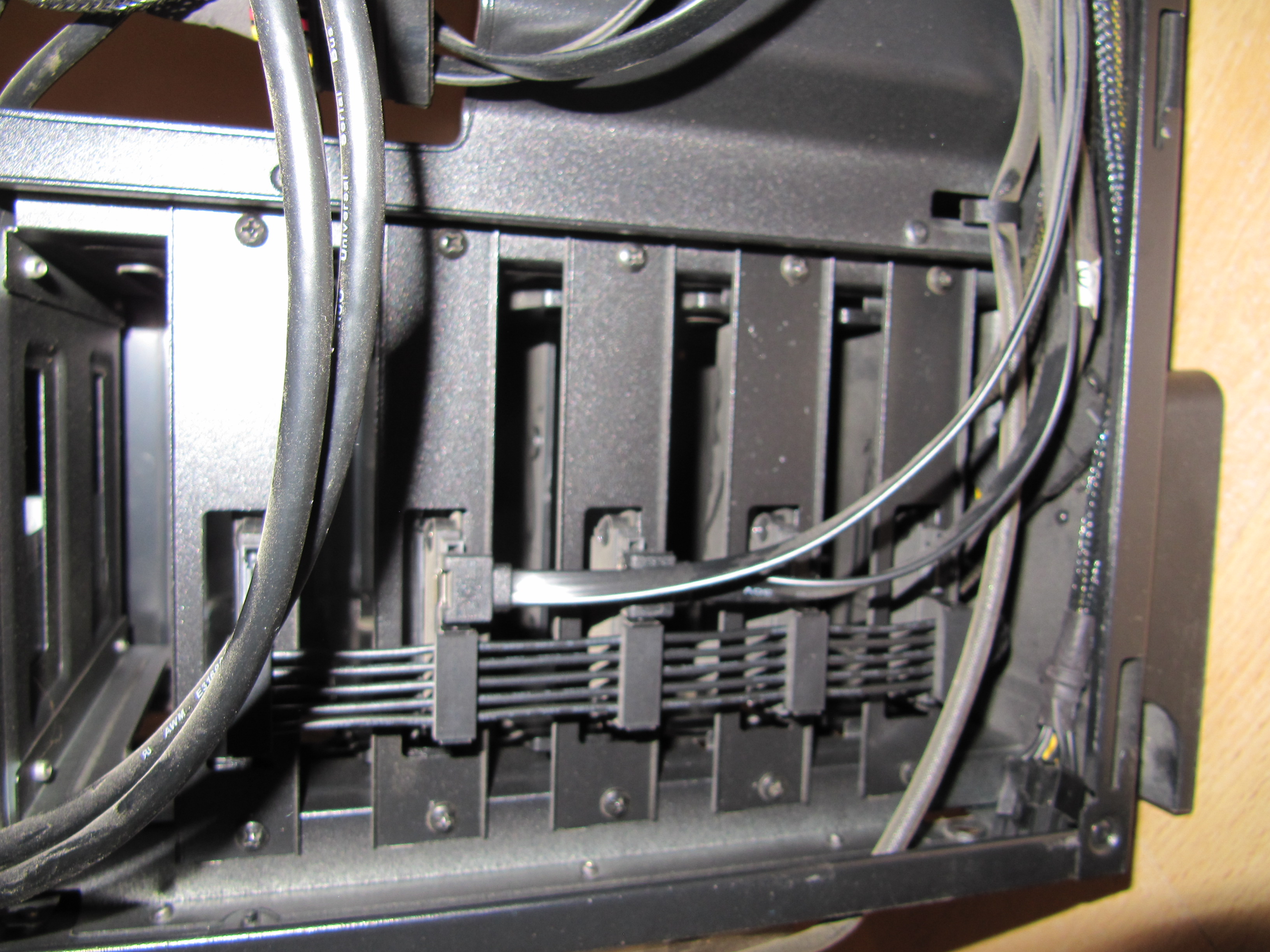

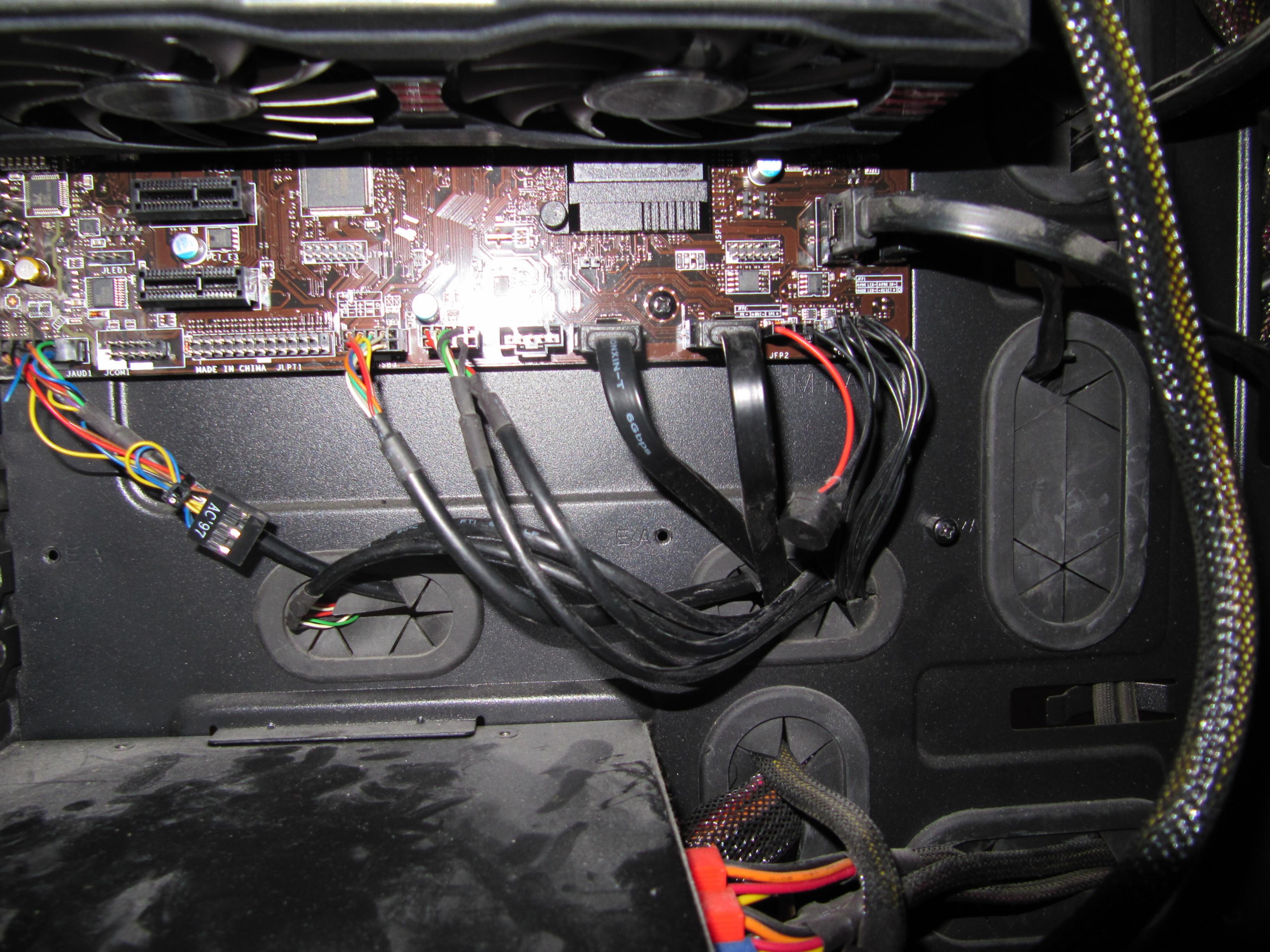

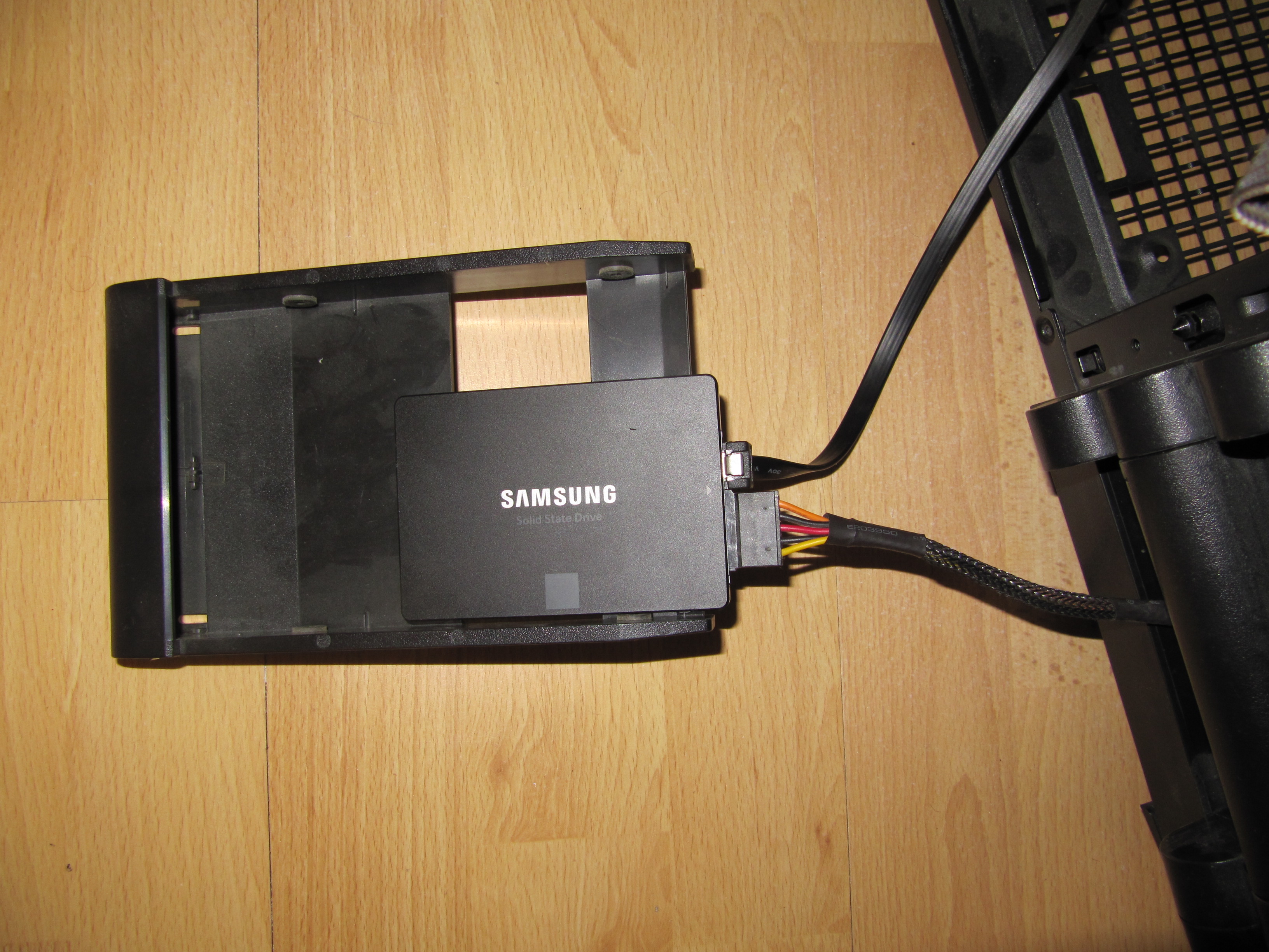

Ich habe die Anschlüsse an den Hot Swaps mal überprüft:
Das Datenkabel von der 830, die erkannt wird, habe ich an die 850 im Slot 3 angeschlossen.
Das Ergebnis ist, dass die 830 nach wie vor erkannt wird, aber die 850 immer noch nicht.
So sieht es gerade an den Hot Swaps aus:
Und so am Mainboard:

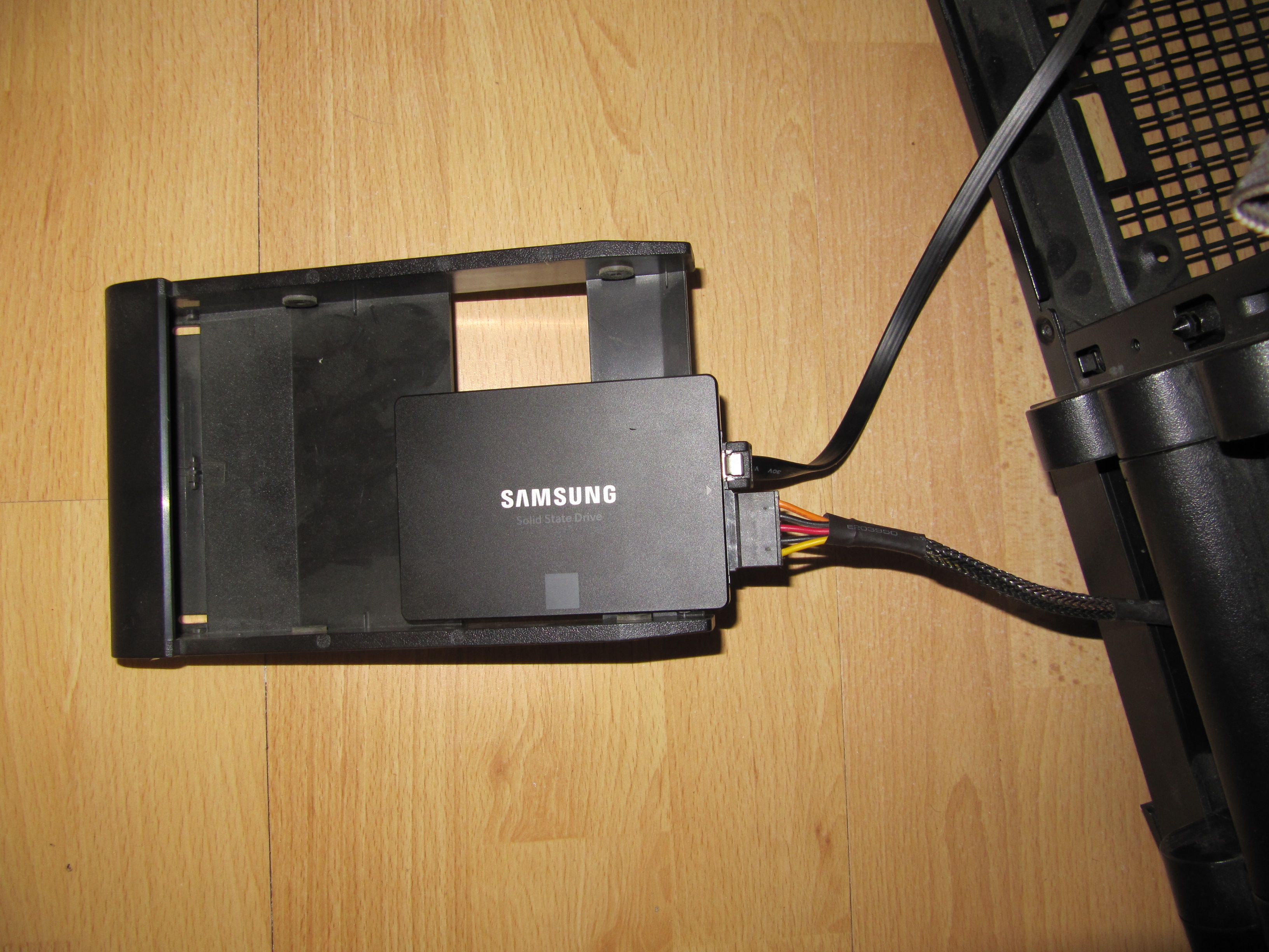

Steck mal einen direkten Stromsteck vom Netzteil an die SSDs, nicht das dein Adapter Kabel da das Problem ist
Danke, das hat tatsächlich funktioniert! Ich habe die SSD jetzt mit dem anderen Kabel verbunden und sie wird zumindest im Geräte Manager erkannt. In der Datenträgerverwaltung allerdings noch nicht.
