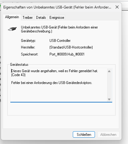

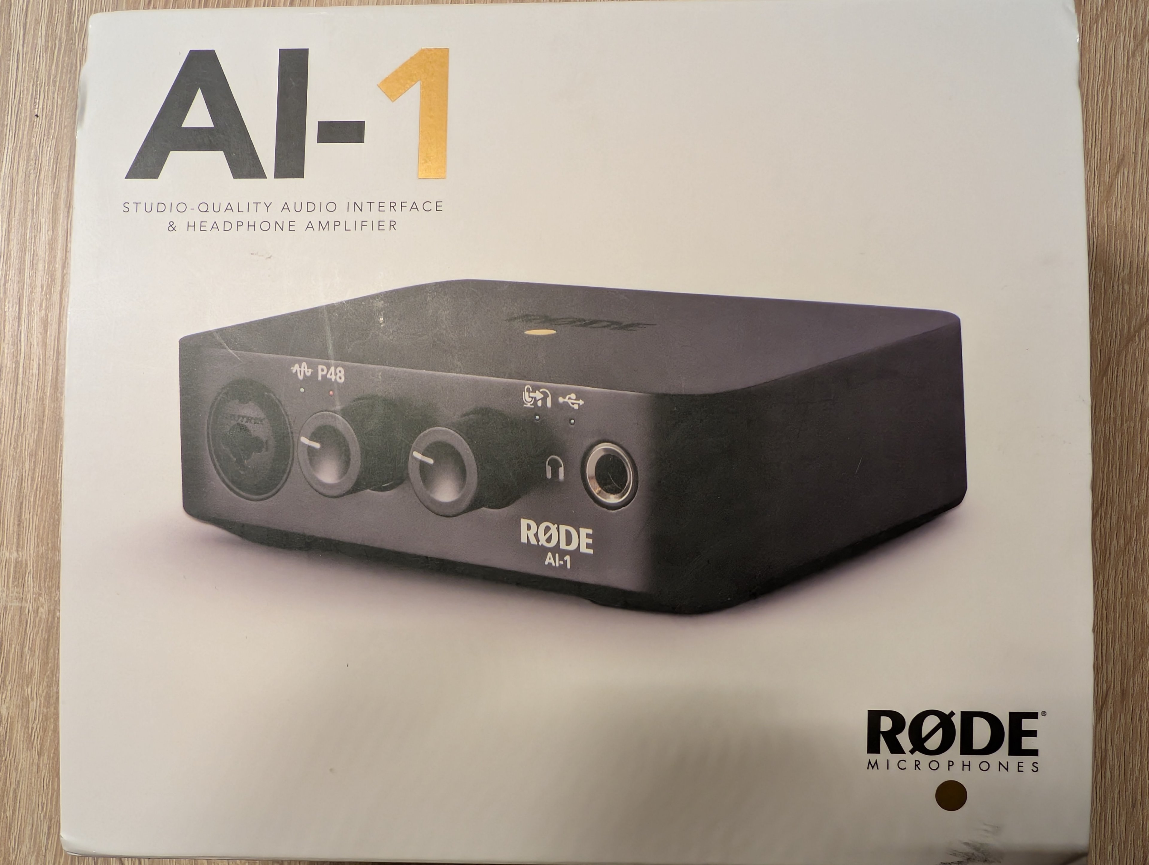

Ich habe das Rode AI1 Interface zusammen mit einem Rose Podcast USB und Rode Kopfhörer. Sporadisch bekomme ich eine Fehlermeldung im Windows, dass eine eingesteckte Hardware nicht erkannt wurde. Dazu das bekannte Ausrufezeichen im Gerätemanager unter den USB Geräten . USB Stecker am Interface rausziehen und wieder reinstecken und schwups, die Fehlermeldung ist weg. Rode Treiber und Firmware ist aktuell. Ich habe an diesem Port und am selben Stecker lange ein anderes USB-Gerät (Razer Dock) betrieben. Hier hatte ich in Monaten nihlcht eine solche Fehlermeldung.
Habe dies schon länger. Sollte also nicht an Win 24H2 liegen. Andere usb Buchsen und Kabel auch getestet. Gerät steckt direkt im I/O und nicht an einem Hub. Ist es möglich, das es eine Energieeinstellung ist, die das Gerät oder den Port in Standby versetzt? Kann man Ja einstellen meine ich. Ist wie gesagt auch sporadisch und nicht bei jedem Neustart reproduzierbar. Nur etwa alle 15-20 reboot in etwa.
Oder ist einfach das Gerät defekt? Habe sonst mit keinem Gerät am PC solche Probleme.
Viele Grüße
Carsten

ja USB ist manchmal ein wenig black magic. Da passieren seltsame Dinge. :D
Kann ich deinem Text entnehmen, dass der Fehler immer nur direkt nach dem PC Start auftritt? Bin mir nicht ganz sicher ob ich das richtig verstanden habe. Oder tritt der Fehler doch erst nach einiger Zeit auf?
Grundsätzlich gibt es bei vielen Geräten im Gerätemanager den Tab Energieeinstellungen. Den Haken bei "Gerät darf in den Stromsparmodus versetzt werden" kannst du auf jeden Fall mal rausnehmen und schauen ob das hilft.
Ansonsten der Klassiker: alle Treiber aktualisieren, BIOS Update, ggf. Firmwareupdate beim AI-1
Wenn alles nichts hilft, auch wenn es nicht schön ist: Probier ein anderes Interface. Manchmal mögen sich Geräte auch einfach nicht. Hatte mit meinem Interface auch anfangs merkwürdige Probleme. Mal hat er ein Netzteil gebraucht, mal ging es nur mit USB-Power zum Beispiel.
Reaktionen: Winghead
Danke für die Info. Tatsächlich tritt der Fehler im Geräte Manager tatsächlich fast immer direkt oder kurz nach dem Start auf. Netzteil hat das Interface nicht, nur USB. Da habe ich schon alle Kabel und Anschlüsse mehrfach durchgetauscht. Werde das tatsächlich mit dem Enegiesparen mal testen. Ansonsten ein neues Interface. Wobei mir einfällt, dass ich von ca. 6 Monaten den Creative Soundblaster X4 am selben Anschluss dran hatte. Lief mit allen default Settings ohne Fehlermtoeldung im Geräte Manager problemlos monatelang durch. Ohne Gerät alles tutti. Firmware und Treiber alles up to date.
Eben nach 1 Stunde einfach so aufgetretn, Steckt man den Stecker beim Rode AI1 wieder ein aus und dann ein, ist die fehlermeldung direkt im Geräte Manager weg.
Was du noch versuchen könntest ist mal alle anderen USB-Geräte so weit möglich abzustecken und zu schauen ob der Fehler auftritt. Manchmal vertragen sich auch zwei Geräte nicht miteinander.
Hatte ich bereits versucht. Quasi kein USB Gerät am PC ausser Maus und Tastatur. Habe das jetzt bei Amazon reklamiert und zurück gegeben.
