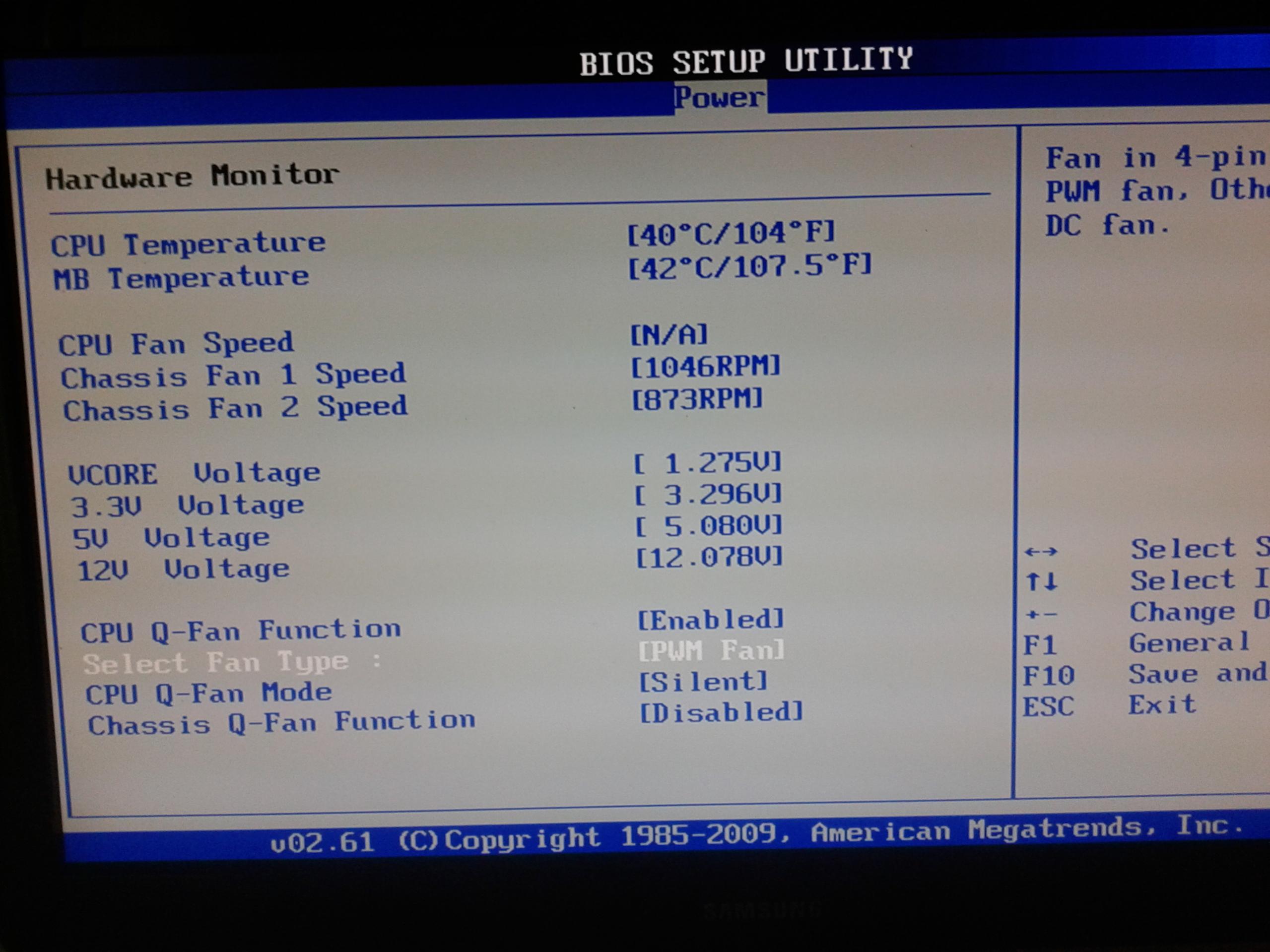

Ich habs jetzt im BIOS so eingestellt:

wo er nun angesteckt ist ja eigentlich egal
Nein, stimmt so nicht... die Consumer Mainboards haben ALLE einen CPU FAN Header, wo der CPU FAN eingesteckt werden muß, da nur dort die Überwachung statt findet, und wenn der Lüfter dort nicht steckt bekommt man diese ominöse Fehlermeldung!
Oh ihr hattet recht, sehr vielen dank und das Problem ist behoben. Der Stecker steckte woanders drinnen. Ja aber das Lautstärke Problem wirds leider nicht lösen, was müsste ich denn ändern, damit der Pc beim schweren arbeiten nicht mehr so laut ist?
