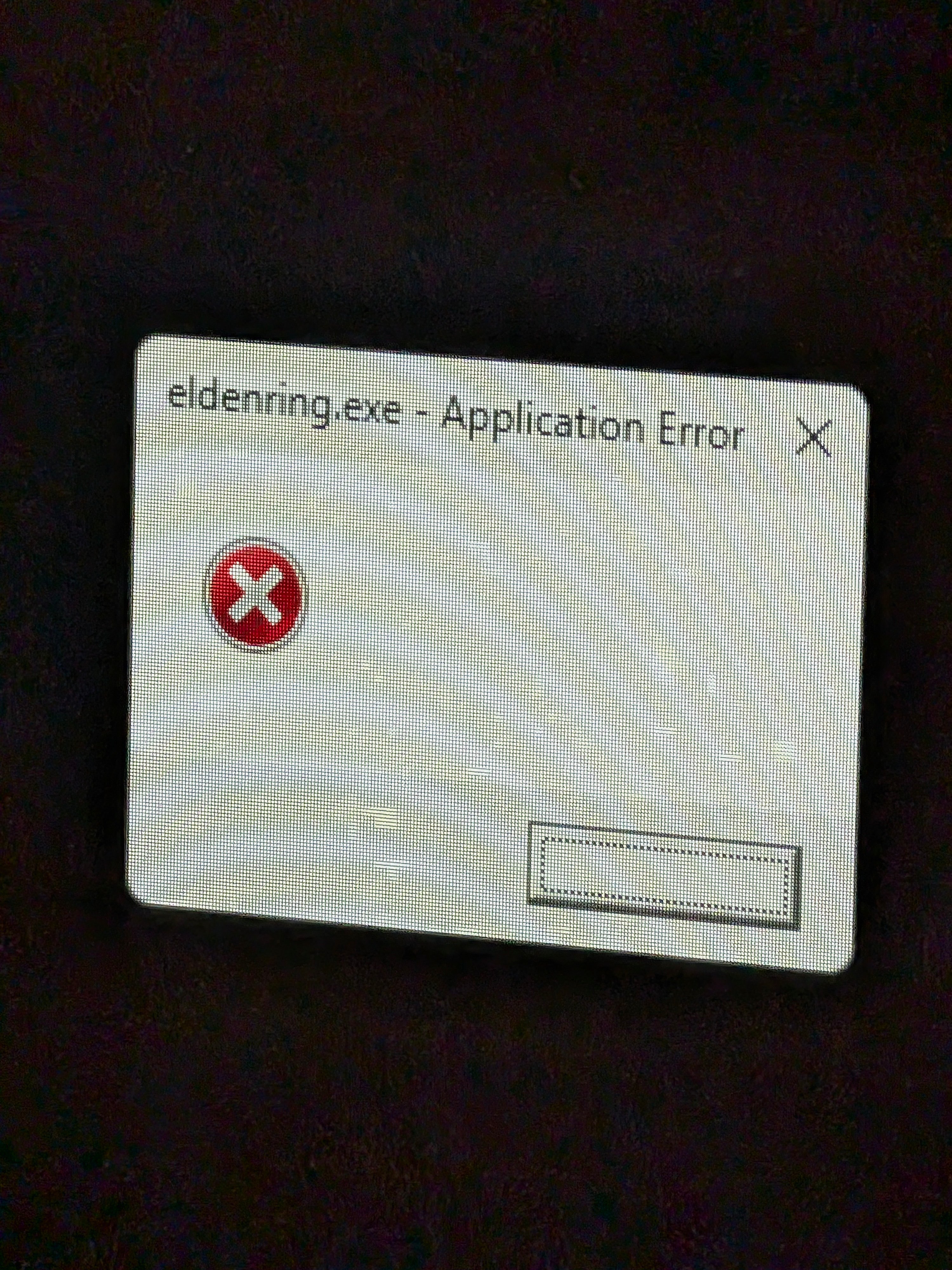

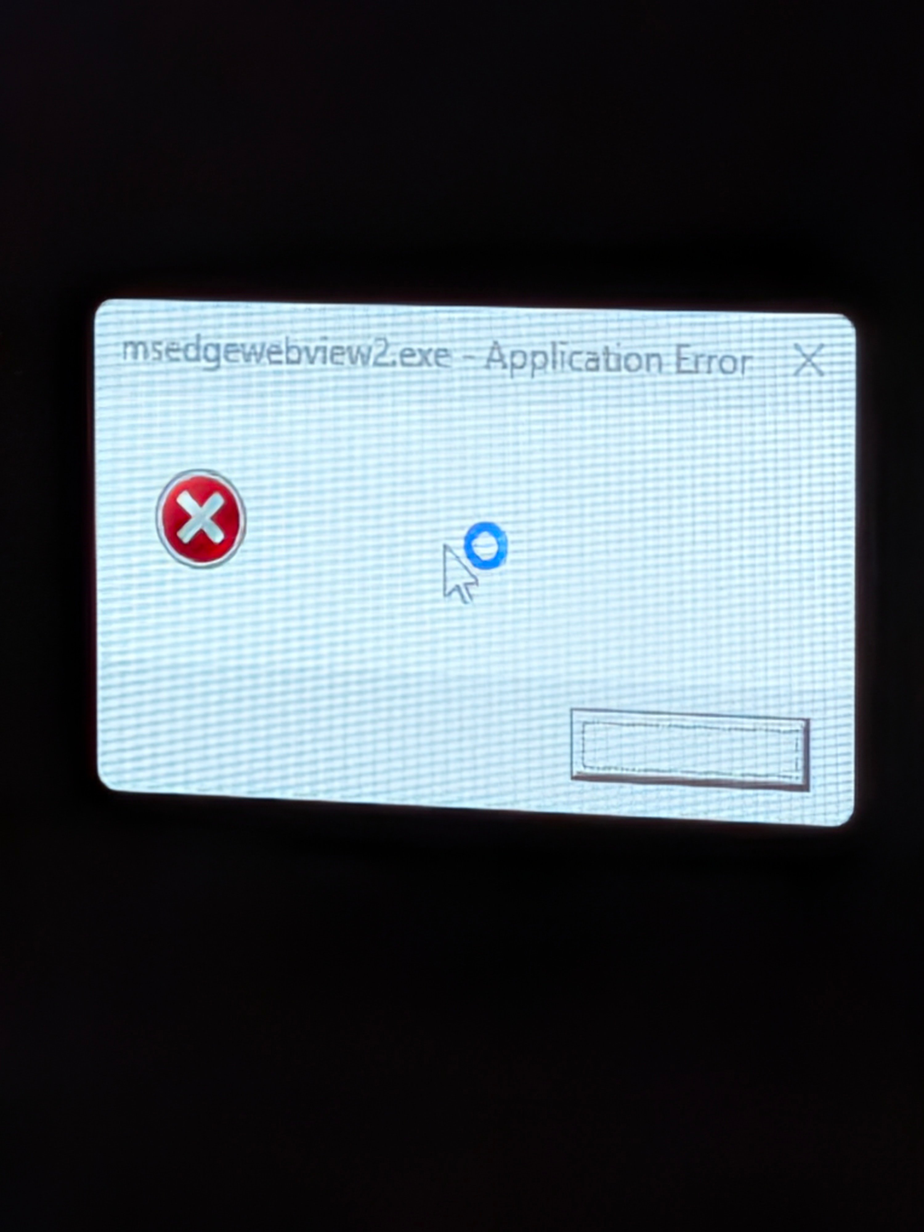

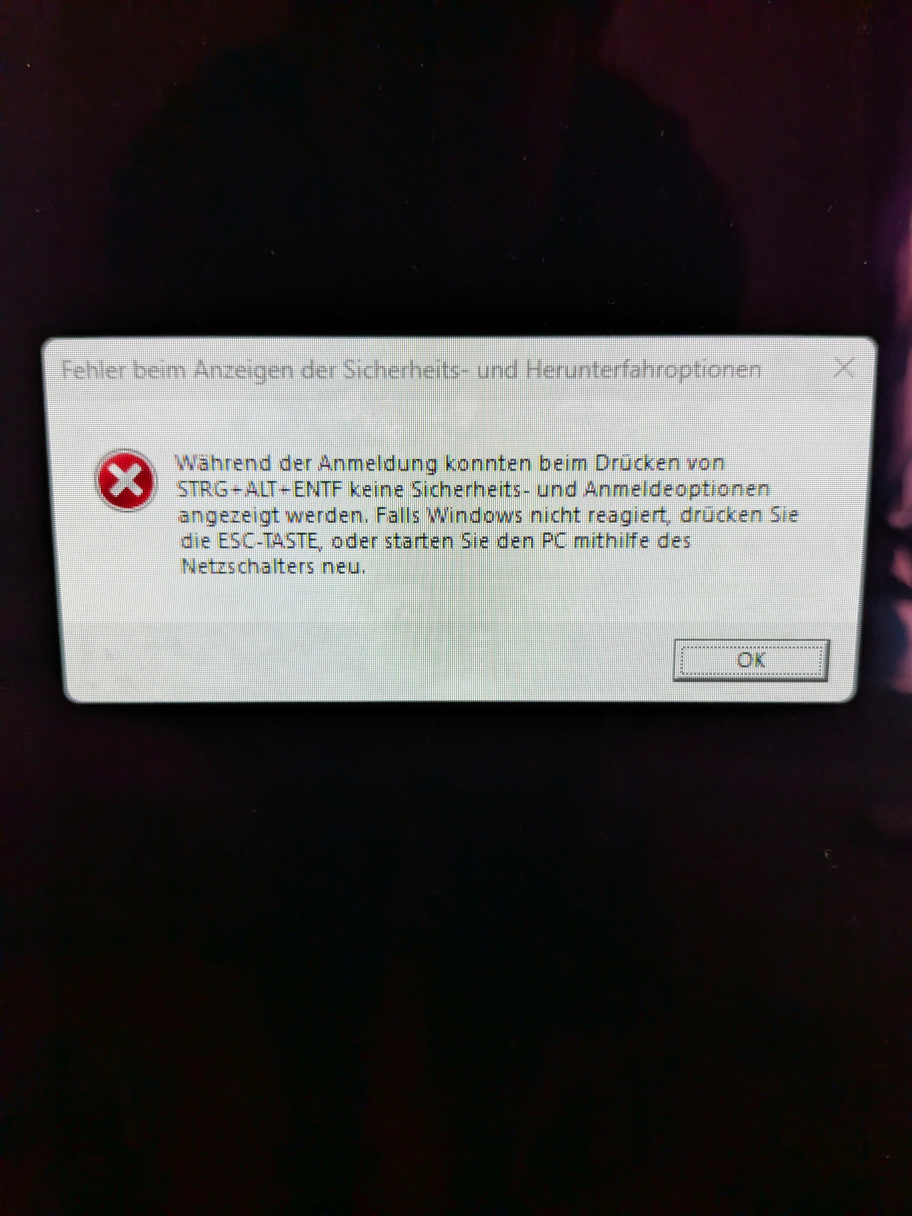

  • Die Fehler treten nur bei Elden Ring auf und sonst bei keinem Spiel oder Programm.
  • Fehlerarten die auftreten:
    1. direkter Reboot aus dem Spiel heraus
    2. Freeze mit Soundfreeze und Reboot aus dem Spiel heraus
    3. Spielt zeigt das Fenster "Netzwerkfehler", dann gefolgt von Punkt 4 (PC am LAN)
    4. Spiel crashed mit komischen Fehlermeldungen (siehe Bilder) - auch ohne vorher Punkt 3
  • Wann die Fehler auftreten:
    • nach stundenlangem Spielen
    • noch beim erstmaligen Laden nach Kaltstart
  • Temperaturen mit HWinfo geloggt -> alles im grünen Bereich, auch in der Zeit vor dem Absturz
  • Prime + Furmark -> kein Crashes, keine auffälligen Temperaturen
  • SMART-Werte in Ordnung
  • memtest keine Fehler
  • EXPO deaktiviert
  • CPU / GPU laufen auf Standardeinstellungen
  • Elden Ring Dateien bei Steam verifiziert
  • BIOS auf neusten Stand gebracht
  • AMD Treiber auf neustem Stand
  • Windows Update auf neustem Stand (Windows 11)
  • Grafikeinstellungen reduziert
  • sfc und DISM durchlaufen gelassen
  • Zuverlässigkeitsverlauf: nur "Windows wurde unerwartet heruntergefahren"
Sorry für Bilder von Bildschirm, Screenshot ist dabei nicht möglich.
Hat jemand noch eine Idee? :/

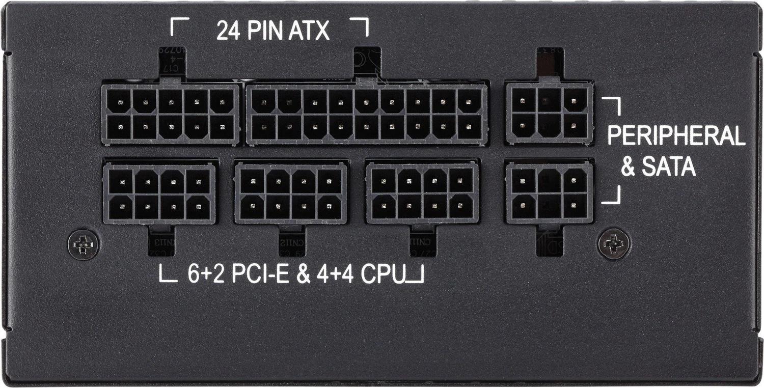

Ich vermute etwas stirbt in meinem fast 8 Jahre alten Netzteil, das mich durch drei Grafikkarten Generationen getragen hat.
Habe mir jetzt das Corsair SF Series Platinum SF750 750W SFX bestellt.
Reaktionen: coxon
Nicht vergessen alle Kabel zu tauschen.
Reaktionen: djducky, Child und |Moppel|
