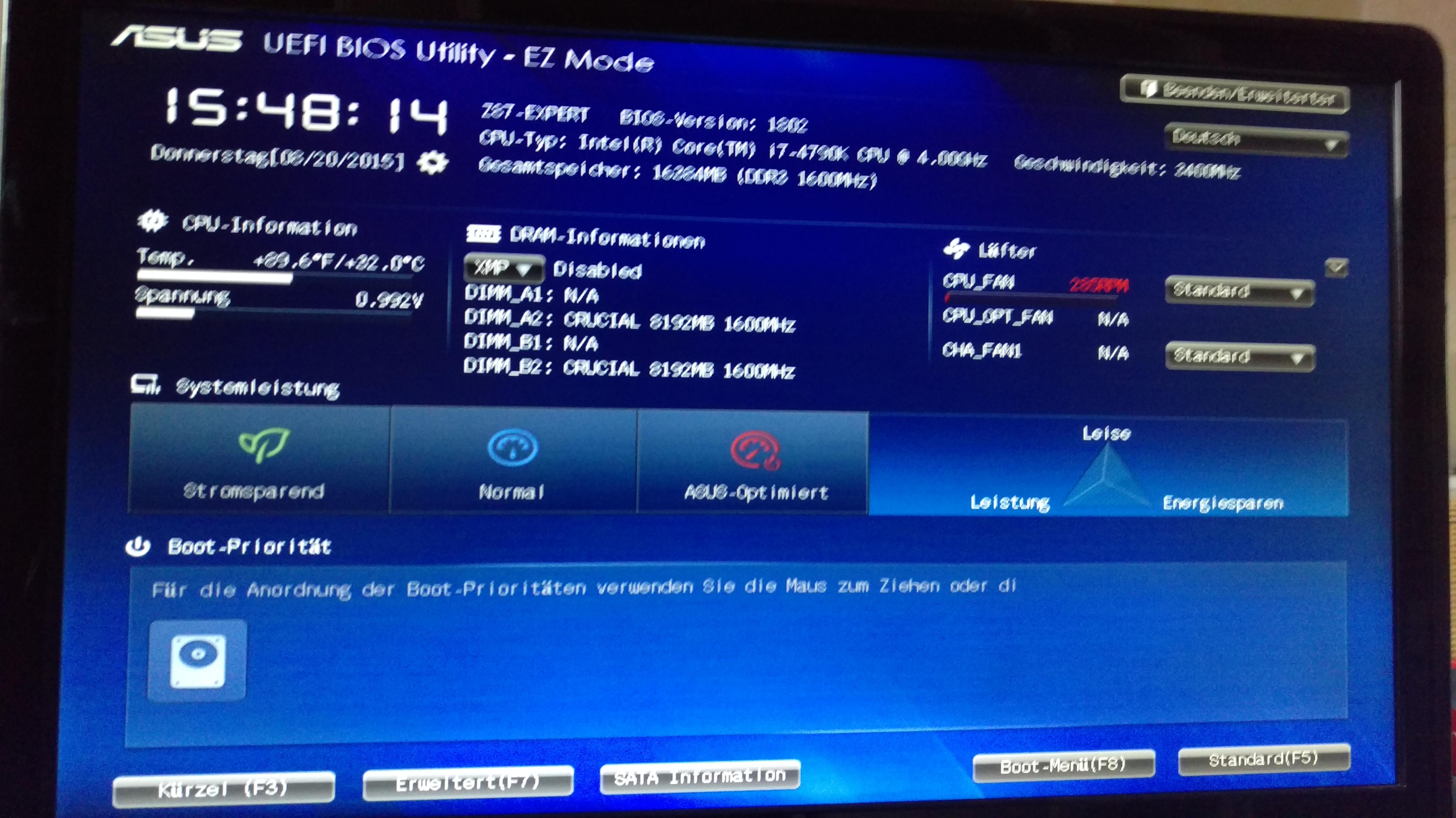

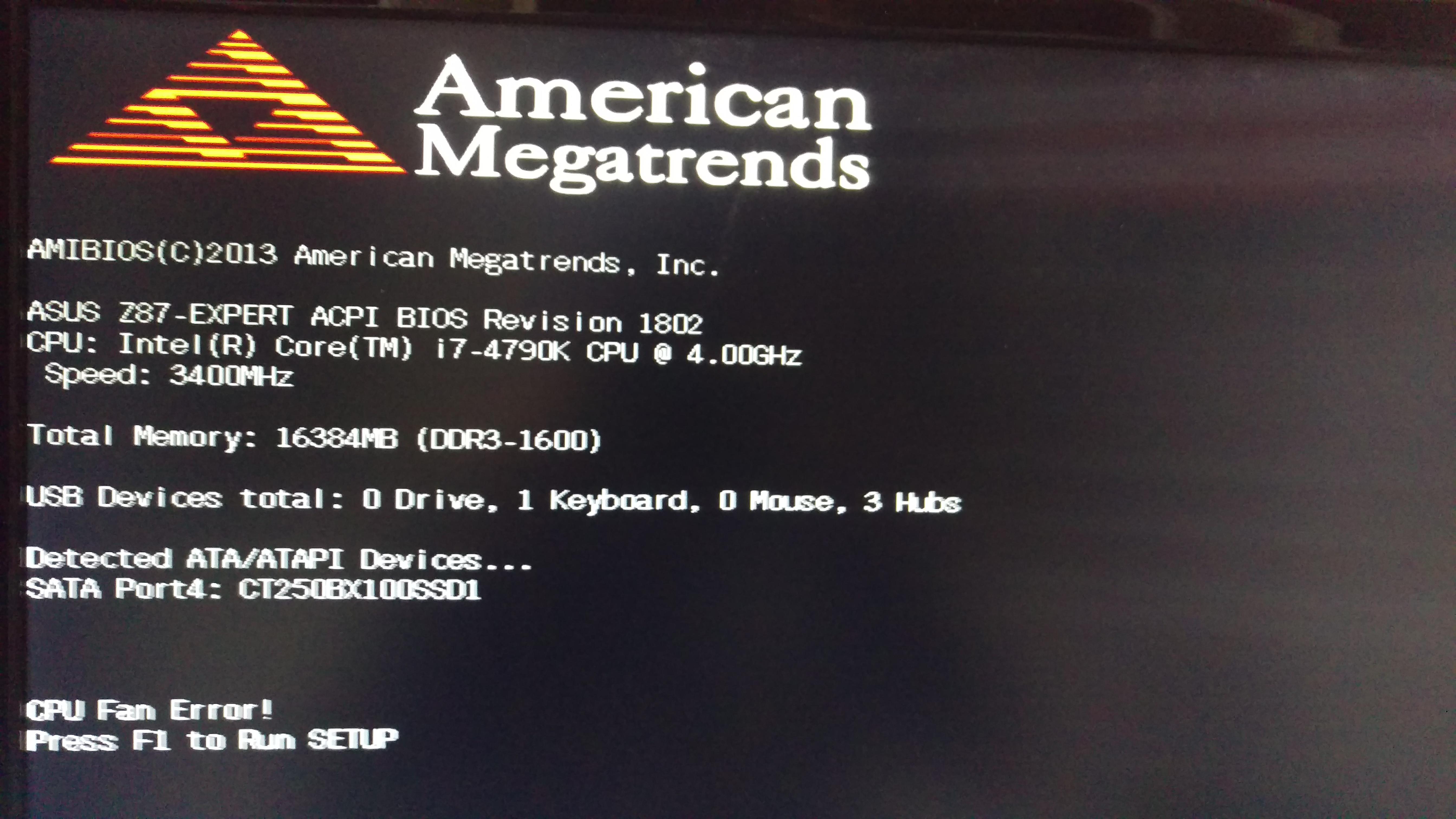

Der Fehlercode ist immernoch da, jedoch sind wir einen Schritt weiter, da der Bildschirm nun funktioniert. Ich habe den Fehler gemacht und das Kabel in die I/O Blende gesteckt anstatt in den Slot an der Grafikkarte ich werde zwei Bilder anhängen mir dem was auf dem Bildschirm zu sehen ist, vielleicht kann man mir dann besser helfen! Vielen Dank euch allen für eure Mühe!

Also, ich hab jetzt ein wenig auf eigene Faust gesucht und herausgefunden, dass das Problem "CPU Fan Error" daran liegt, dass mein CPU Kühler sehr langsam läuft. Erst habe ich Angst bekommen, jedoch im Internert herausgefunden, dass es sein kann, dass das BIOS eine Standard Drehzahl bei Lüftern fordert und gute Lüfter die gar nicht erfüllen müssen um gut zu Kühlen, diese Information würde sich ja auch mit der CPU-Temperatur decken, die bei gerade mal 32 C° liegt. Ich habe im Internet auch gelesen, dass man im BIOS diese Fehlermeldung abschalten kann, aber ich warte dann doch lieber mal auf eine Nachricht von jemandem hier im Forum :)

Ich habe diese Fehlermeldung nun abgeschaltet, komme nach dem booten jedoch wieder ins BIOS, habe noch kein Betriebssystem installiert, da mein Laufwerk noch nicht funktioniert. Es ist genau wie meine SDD (die erkannt wird) über SATA Kabel an Mainboard und Netzteil angeschlossen.
Das andere Problem ist, ich habe die BIOS Version tatsächlich herausgefunden und es handelt sich um die Version 1802 wegen meinem CPU (i7 4790k) werde ich wohl ein USB BIOS Flashback machen müssen, wenn mich da jemand durchlotsen könnte wäre ich sehr dankbar!
