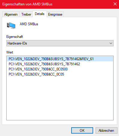

Schreib die DeviceID mit der VendorID exakt in der Reihenfolge, wie es bei Hardware IDs steht (aber ohne den REV oder SUBSYS Anhang) mal ins Google
Also ab dem VEN bis zum Buchstaben vor dem & ab dem subsys beginnt. Also gleich wie auf dem Bild zu sehen, von der ersten Zeile.
So den letzten habe ich auch gefunden, war GPIO Host Controller.
