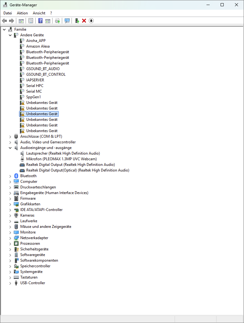

Liebe Crowd-Intelligenz der CB Community,
ich habe vorhin den PC meiner Eltern Up-Ge-Dated.
Von Windows 10 Pro auf Windows 11 Pro, naja musste wohl sein.
Es handelt sich dabei um einen Stinknormalen Intel i5 6500 auf einem Asus Z170i Pro Gaming Board (https://www.asus.com/de/supportonly/z170i_pro_gaming/helpdesk_download/) .
Es gibt keinerlei zusätzliche Hardware die Treiber benötigen würde außer eigentlich alles was auf dem Board ist.
Was wunderbar läuft etwa: LAN, USB usw usf. - hat er sich alles brav übers Windows Update geholt.
Ich bin etwas mit dem Latein am Ende was also diese "unbekanntes Gerät" hier ist, wie kann ich das rausfinden - bevor ich jetzt random irgendwelche Treiber installiere (so etwa die neuesten REaltek Treiber die notwendig waren, weil die von Windows installierten keinen Ton abspielten)?
Über Tips wie ich das rausfinden und nachinstallieren kann bin ich dankbar :)
Edit: mir ist doch Hardware eingefallen, die ich ergänzt habe. 1x ein TPM2 Modul, das wird aber erkannt
Rechtsklick drauf - Eigenschaften - Details - Hardware IDs sollte alle relevanten Infos liefern.
Mal abgesehen davon das die Plattform unsupported ist unter W11, einfach mal Windows Update ausgeführt er sollte die meisten Treiber da finden.
Umstand. Einfach die modifizierten Chipsatztreiber von ASUS nachinstallieren. Man sieht doch in dem Screenshot, was dort fehlt.

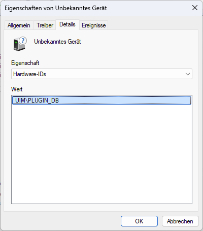

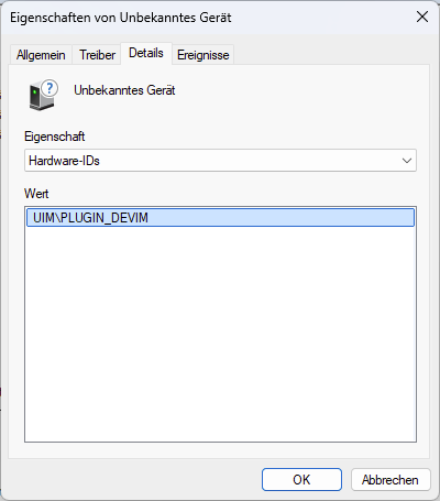

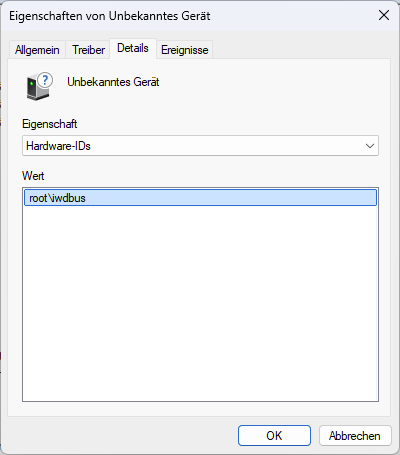

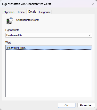

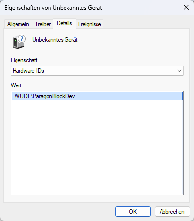

bisy schrieb:
Poste doch mal ein Screenshot davon
Yesss!
So wie ich das sehe, hat das hat doch alles was mit Paragon Software zu tun.
Keine Ahnung was du da mit Paragon willst, ob du das nutzt, ob es aktuell ist usw.
Nicht alles funktioniert an Software beim Upgrade auf Windows 11
https://kb.paragon-software.com/de/article/3156
Beim UIM-Treiber (Universal Image Mounter) handelt es sich um einen Systemtreiber, den viele Paragon-Programme mitbringen. Er ist unter anderem notwendig, um Partitionsarchive oder Virtuelle Festplatten zu “mounten” (“Laufwerksbuchstaben zuweisen”).
Es existieren zwei inkompatible Versionen dieses Treibers: eine ältere und eine neue. Mit dem Service Pack 5 des Festplatten Manager 15 (Build-Nummer 10.1.25.1137) und allen folgenden Versionen von Festplatten Manager und Backup & Recovery wird die neue Version des UIM-Treibers installiert.
Während die alten Programme auch mit dem neuen Treiber zusammenarbeiten, muss für die Installation neuerer Programme der alte Treiber zuerst deinstalliert werden.
In der Regel wird der Treiber sauber mit deinstalliert, wenn die Software-Version, die ihn mitgebracht hat, deinstalliert wird. In manchen Problemfällen geschieht das leider nicht. Dann muss der Treiber manuell entfernt werden.
