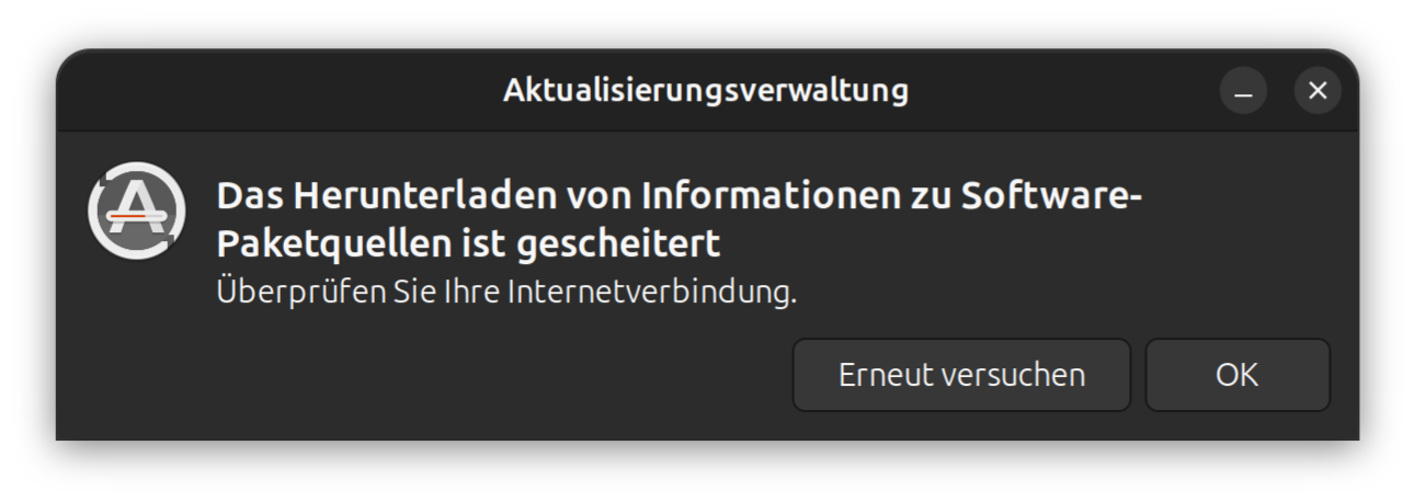

Hallo liebe Linux-Community,
ich bekomme permantent folgenden Fehler von der Aktualierungsverwaltung:
Das Update wird dennoch ausgeführt und wird auch fehlerfrei beendet. Das habe ich von Anfang an und so langsam nervt es mich...

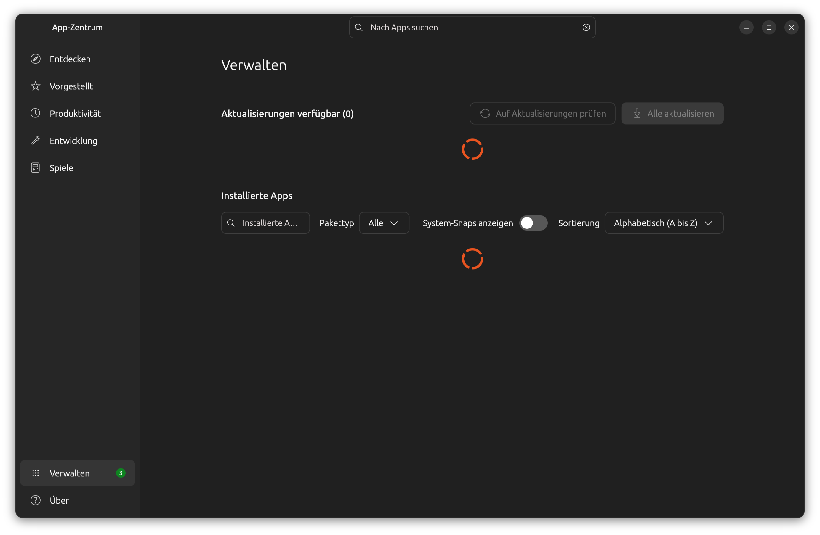

Edit: Seit heute habe ich auch das:
Ich habe im App-Zentrum die Updates angestoßen. Und das idlet jetzt seit ca. 20 Minuten vor sich hin...
Bitte um unterstützung!

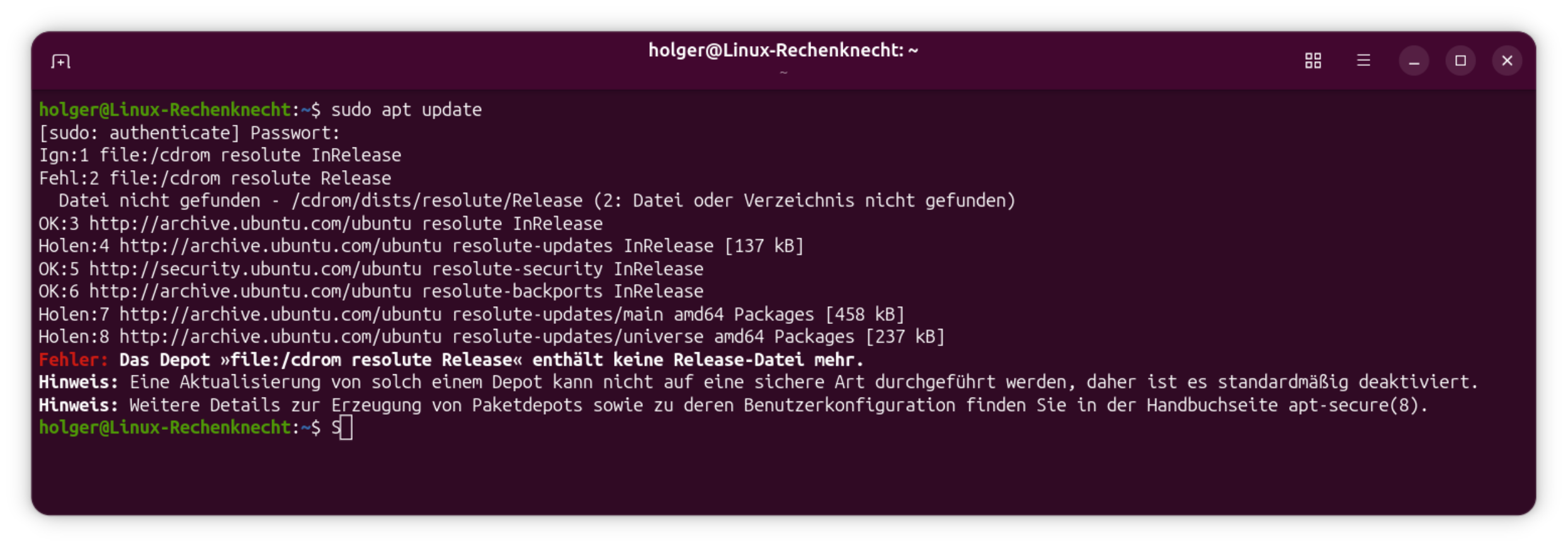

Dann poste doch mal die Ausgabe von sudo apt update. Da sollten doch mehr Infos auftauchen.

Eigentlich kann man doch sehen, welche Quelle betroffen ist.
Einfach ein Terminal starten und dann "sudo apt update" eingeben.
Reaktionen: Benna
Entschuldigt bitte. Ich bin jetzt nicht so der große Linux-Guru. Ich bin eigentlich ein MS-Kind. :D
Hier bitte, die Ausgabe von sudo apt update:
@Benna
Dann reicht es die CD/DVD aus den Paketquellen herauszunehmen.
Entweder über die grafische Oberfläche oder über die "sources.list".
"#" vor die Zeile.
/etc/apt/sources.list bzw. /etc/apt/sources.list.d/official-package-repositories.list
Das Verzeichnis als "Administrator" öffnen.
Reaktionen: Benna

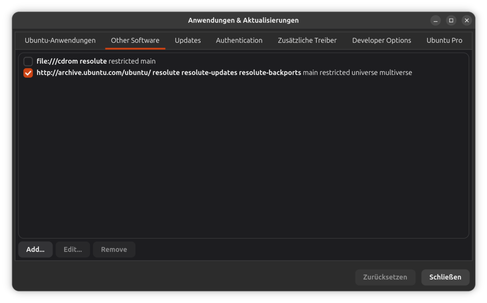

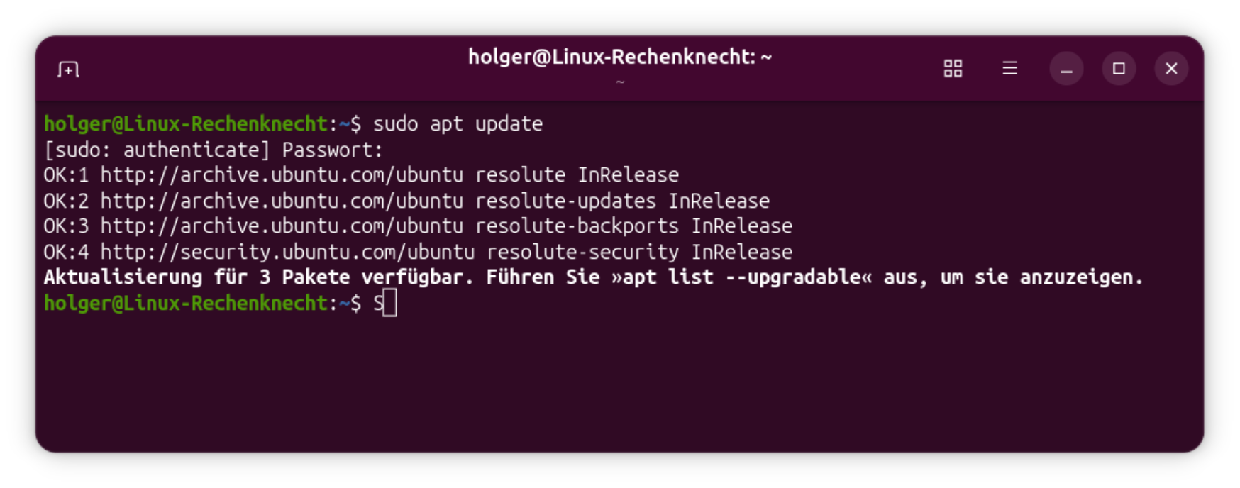

Vielen Dank. Ich habe das Tool "Anwendungen & Aktualisierungen" nachinstalliert und habe "file:///cdrom resolute" abgewählt.
Leider hat sich an dem Verhalten des App-Zentrum nichts geändert. Ausgabe des Terminals:

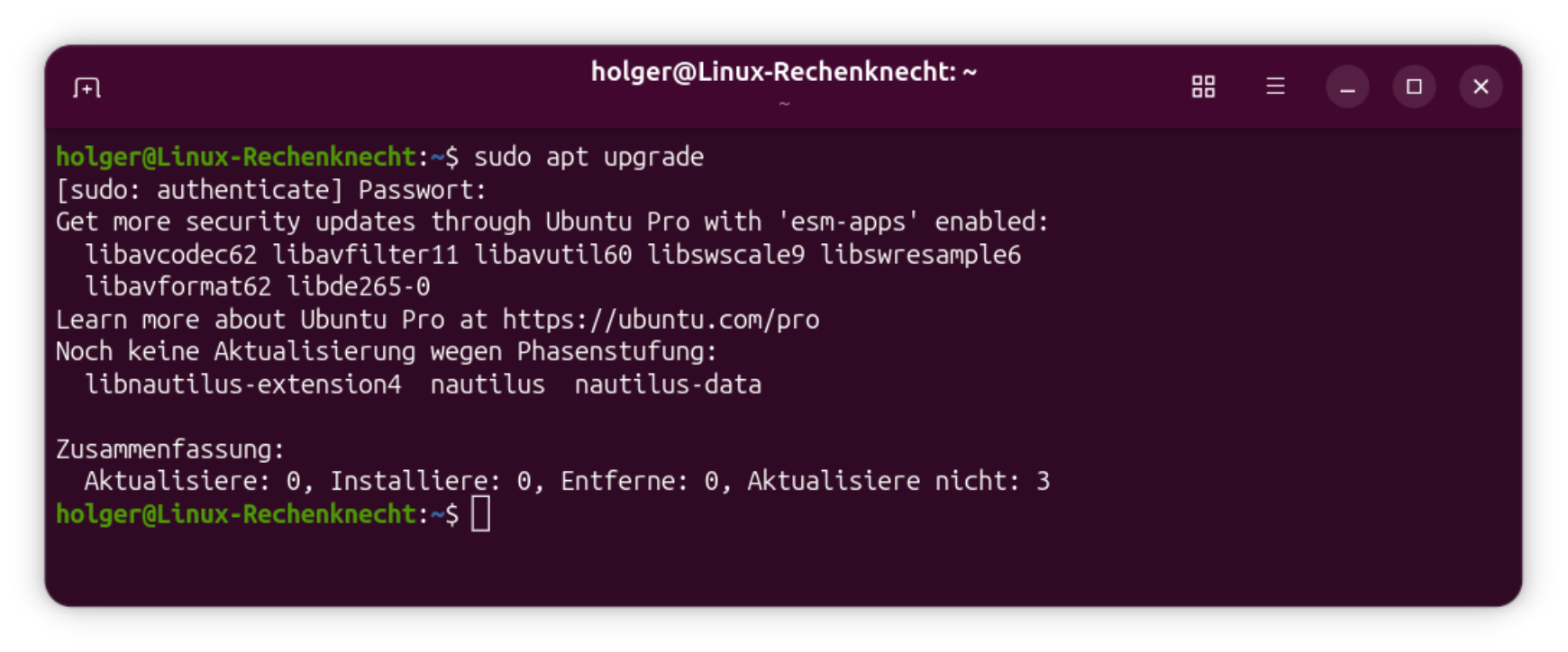

@Benna
Dann sind die einfach noch "zurückgehalten" worden. Kein Beinbruch.
Ist wie bei Windows, wenn da Updates in Etappen ausgeliefert werden.
Reaktionen: aragorn92 und Benna

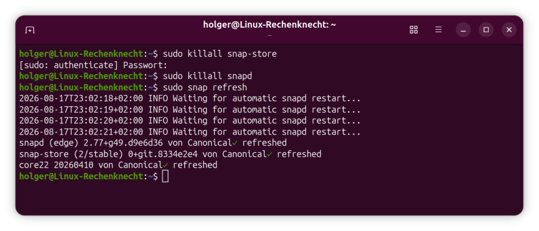

Okay, vielen Dank für deine Infos. Das Problem mit dem "vor sich hin idlen" des App-Zentrums habe ich mit KI gelöst. This did the Job:
