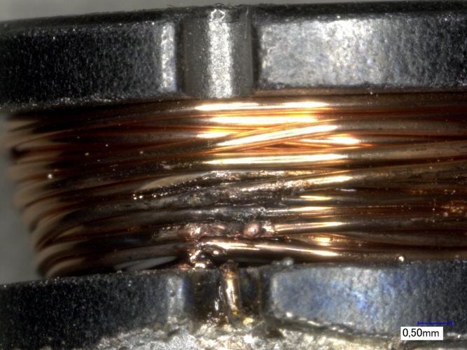

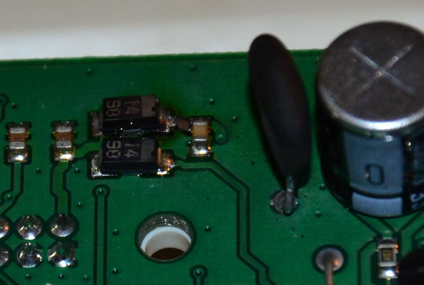

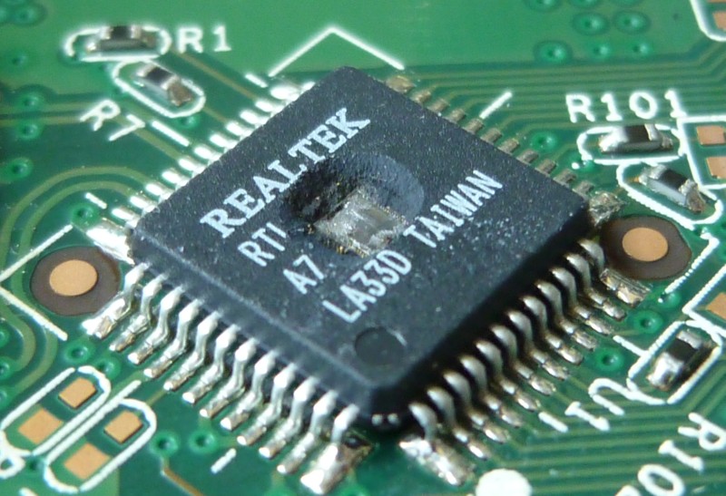

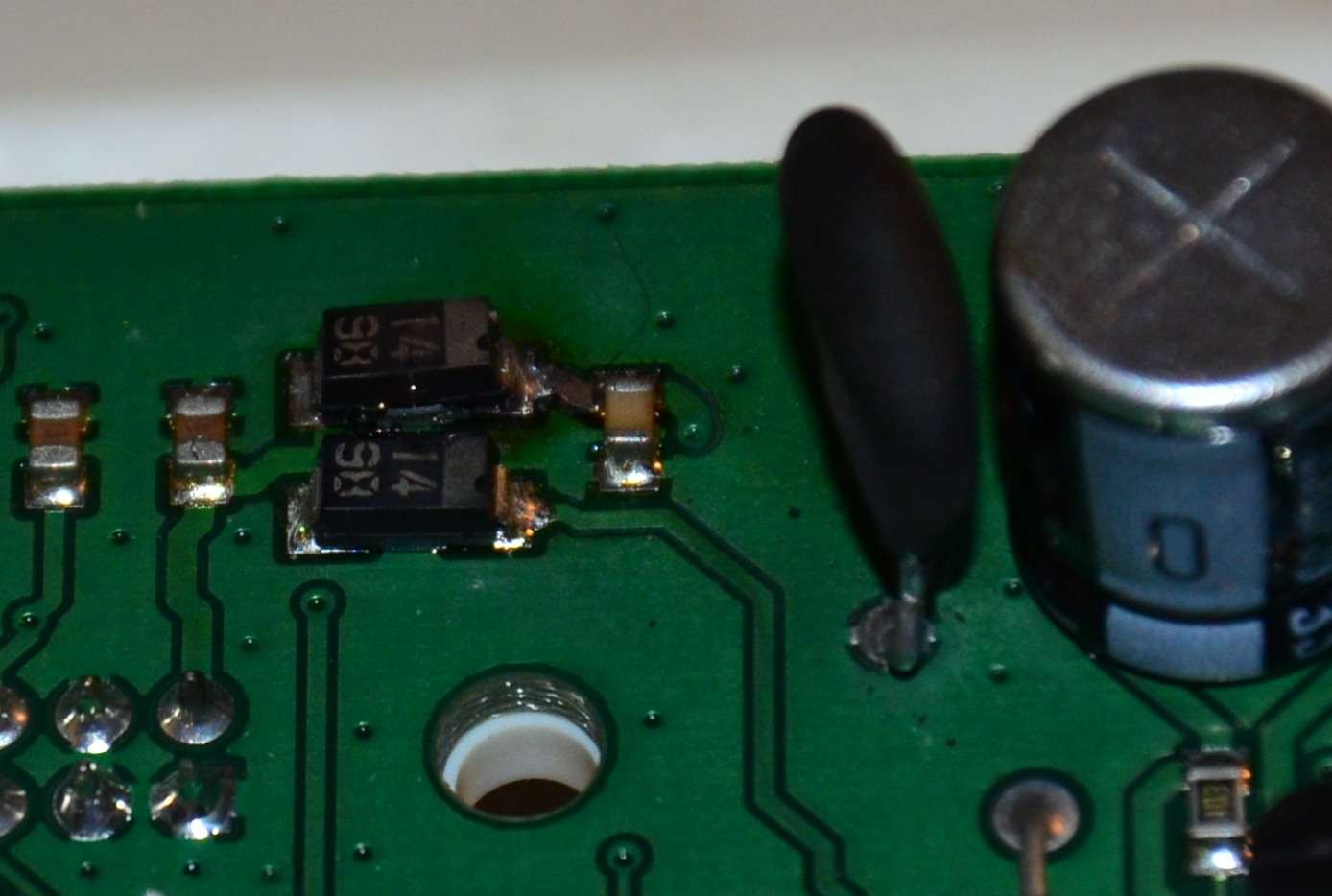

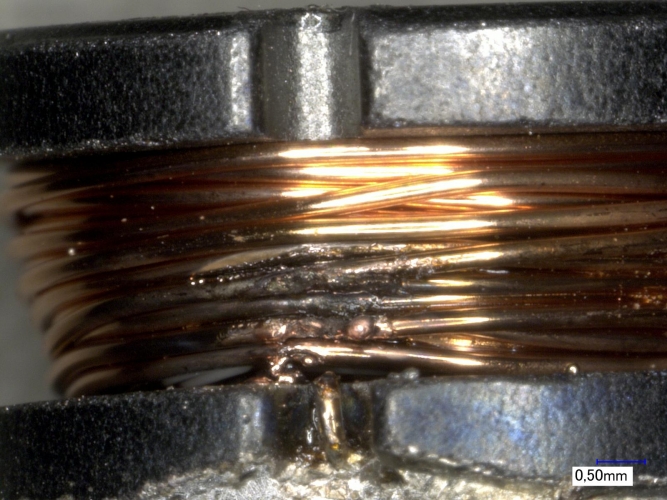

@owned_you
Der Durchschlag muss nicht sehr stark sein um einen Schaden zu verursachen und dementsprechend auch nicht unbedingt äußerlich sichtbar.
nen EMP Pulse durch Blitzschlag siehst du meistens an den eingangsseitigen Schutzbausteinen Risse in den Gehäusen ( Diode IC Transistoren Widerständen). etc. gut man muss schon hinschauen ...
letztendlich kommst aber um einen 1:1 Test eh nicht rum ... überlegen ob es das noch wert ist, ansonsten zahlt die Hausrat ... ( vom örtlichen Wetterdienst das Unwetter betsättigen lassen ;p )
