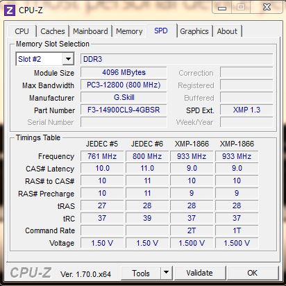

RAM: G.Skill Sniper 1866 F3-14900CL9D-8GBSR @ 1600 MHZ (sind auf der QVL des Mobo)

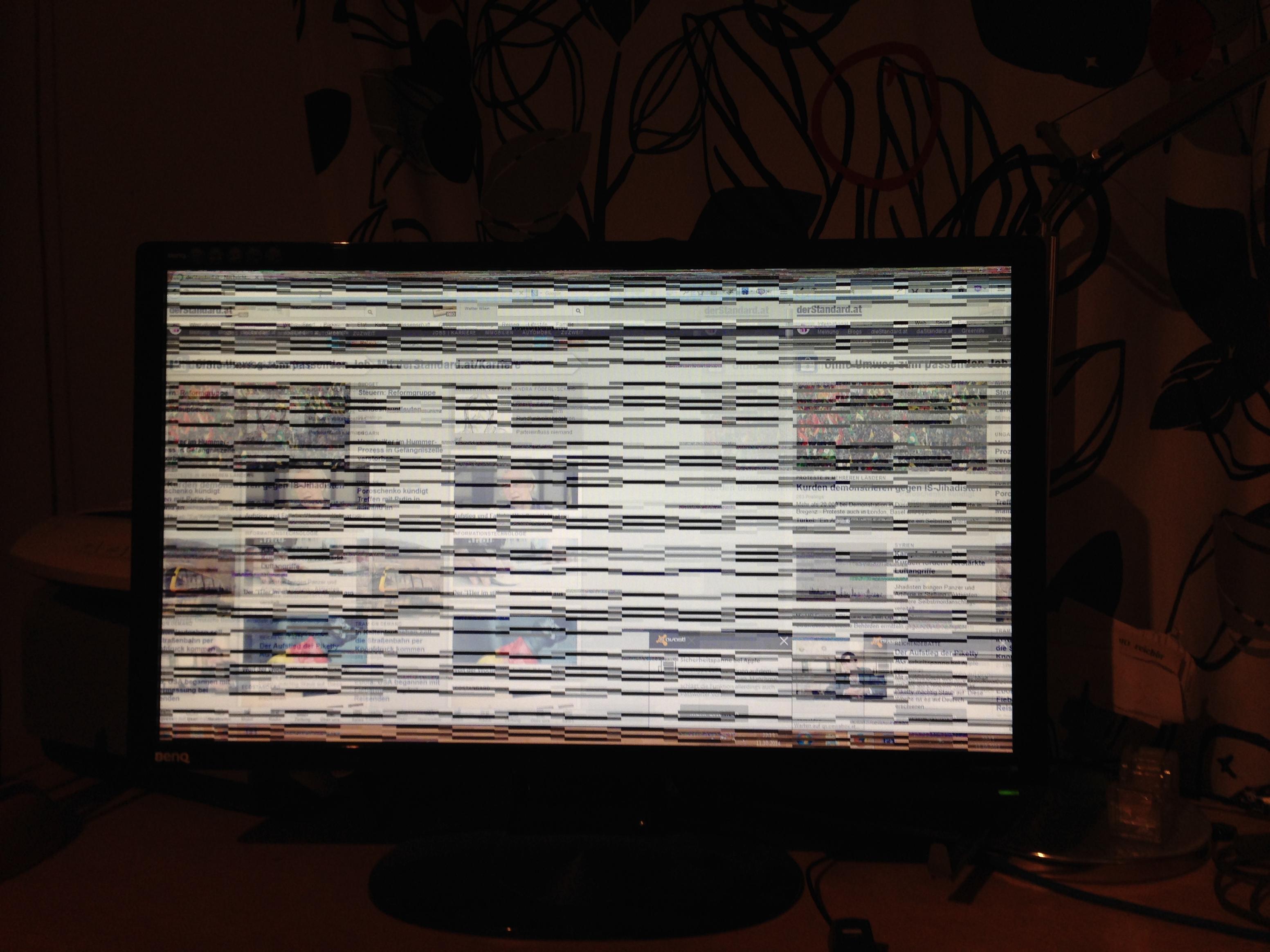

Es kommt immer wieder zu einem Hänger mit Bildfehler (siehe Bild), der PC lässt sich dann nur mehr durch Resettaste oder Powertaste ausschalten bzw. neu starten.
Der Freeze kommt mal früher, mal später aber eigentlich immer nur wenn ich ein Programm verwende, starte ich nur z.B. Prime95 läuft stundenlang alles normal..... kaum surfe ich im Netz stürzt er ab.

Welche Graka, oder InterneGrafikkarte.?
Sieht eher nach Graphicfehler aus.
Sieht eher nach Graphicfehler aus. Mal eine separate ausprobiert, ob die CPU normal läuft?
Interne GraKa, also die des i5-4570
habe auch schon daran gedacht, aber müssten die Probleme dann nicht mit den Corsair Ram ebenfalls auftauchen? Außerdem läuft FurMark ohne Problme.
Aber einen Versuch ist es auf jeden Fall wert, ich werde mal meine GraKa versuchen.

a) Die IGPU benutzt deinen RAM als VRAM. Wenn da dein Fehler ist äußert er sich wie ein VRAM Fehler.
b) Dass der Fehler länger braucht bis er mit einer dedizierten Graka kommt kann schon sein, immerhin scheint es nur ein bestimmter Speicherbereich zu sein.
c) Dass es sich dann mit der dedizierten GPU als RAM Fehler (Freeze) und nicht mehr als VRAM Fehler (Bildfehler) äußert macht ja auch Sinn.
d) Ebenso macht es Sinn dass du den Fehler mit Memtest (im orig. System) nicht findest, da der betroffene Speicherbereich von der GPU reserviert ist und daher von Memtest nicht getestet wird. Daher läuft auch Prime stable, da auch Prime diesen Bereich nicht verwenden kann.

Deine Riegel sind ja "nur" auf der alten QVL aus 2013.... nicht dass das was bedeutet, ich halte nichts von QVLs. Bringt mich aber zu einem anderen Ansatz: Kannst du mal unter den HS schauen und checken ob die G.Skill Riegel auf beiden oder nur auf einer Seite Chips haben?

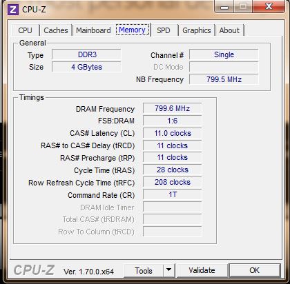

Hab jetzt noch einen CPU-Z Screenshot gemacht bzgl. Timings
Im Moment habe ich nur ein Riegel im PC, ich bin mir nicht sicher ob ich beide einzeln getestet habe, also teste ich nocheimal beide, evtl. liegt ja da der Hund begraben.

Timings sind im Bios ein zu stellen,
versuch mal Cl 8-8-8-24

Die Riegel haben nur auf einer Seite Chips.
Damit wäre aber schon mal geklärt dass der QVL Eintrag für den A**** ist, da du eine neuere Revision mit nur 1 Rank hast statt 2 wie die von Asus getesteten Module.

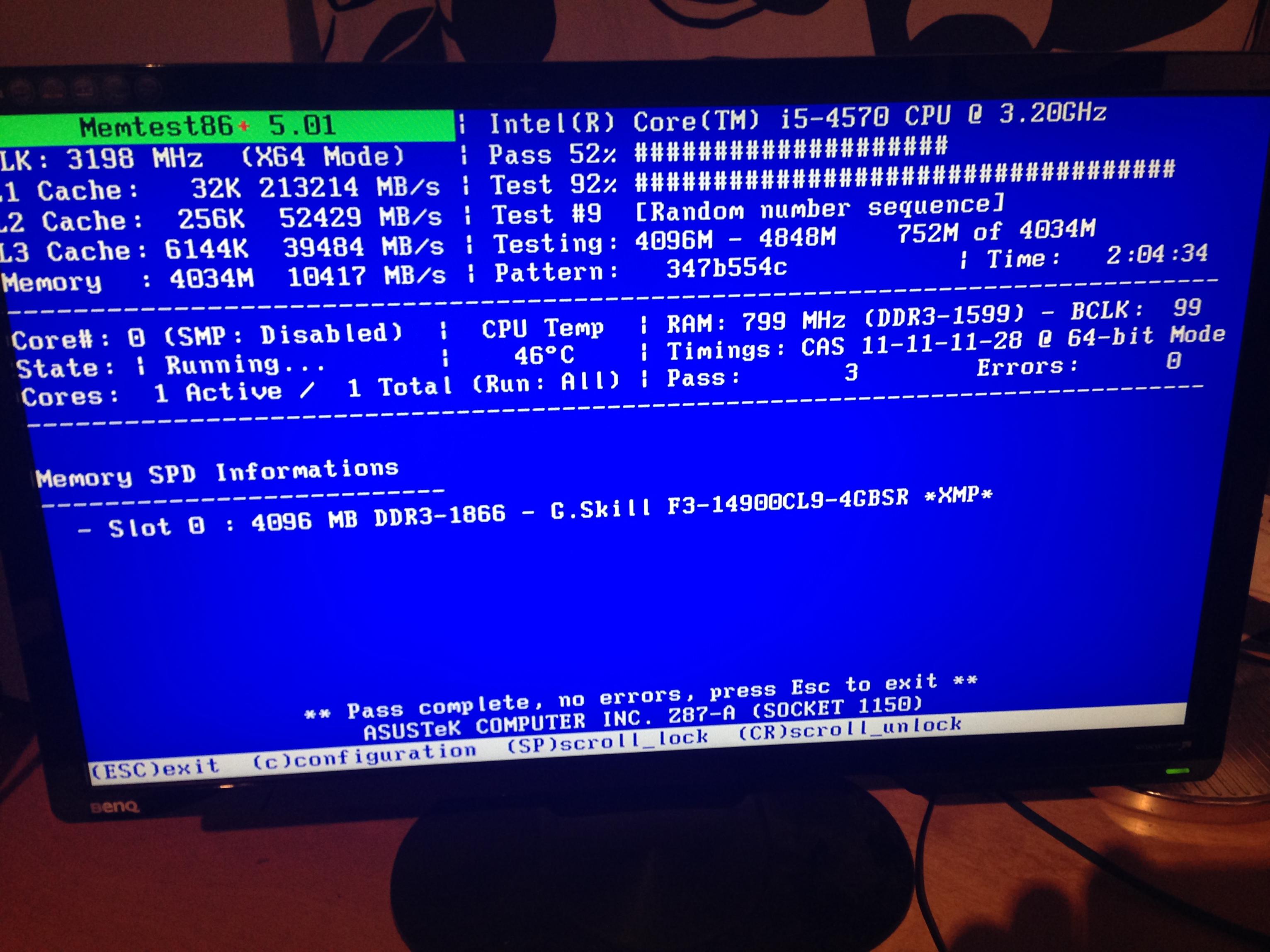

Ich habe den scheinbar defekten Riegel mit Memtest86+ getestet (dezidierte GraKa):
Keine Fehler (siehe Foto)
Aber ich denke ich werde trotzdem mal bei G.Skill anklopfen und versuchen den Riegel austauschen zu lassen.
Nur der Vollständigkeit halber - die anderen timings (8-8-8-24) haben auch nichts geändert.
Komisch ist aber, dass Memtest trotz der Verwendung einer Graka "nur" 4034MB testet. 4GB RAM sind aber 4096MB. Da fehlen noch 62 für irgendwas reservierte MB. so 10-20MB reserviert sind ja normal. Kannst ja noch Zusatzcontroller auf dem Board deaktivieren falls G.Skill unbedingt einen Fehlernachweis möchte.
Sehr genauer Blick, ist mir nicht aufgefallen.
Ich hab jetzt mal einen RMA request an G.Skill gesendet, mal schauen ob Ihnen meine Erklärung reicht.

Was ist denn der internen Grafik zugeteilt bzw. was da eingestellt?
Die zwackt wohl immer einen Teil ab auch wenn die nicht läuft.
warum QuickSy? geht ja nicht um Video-Bearbeitung...
Wenn eine extra Grafikkarte drin ist, die iGPU mal deaktivieren, wenn der Ram dann immer noch nicht auf 4096MB ist, ist was faul...
