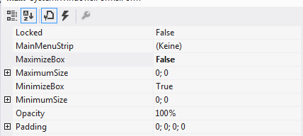

MaximizeBox im Designer auf false setzen. Reicht bei mir völlig aus.
Bist du sicher, dass man dann das Fenster mit einem Doppelklick auf die Titelleiste nicht aus der Verankerung reist?

Also bei mir reichts, wenn ich MaximizeBox auf false setze(für den Doppelklick auf die Leiste).
Für den Resize per Ziehen der Ränder einfach FormBorderStyle auf "FixedSingle"
Jetzt kann man es nicht mehr vergrößern/verkleinern
