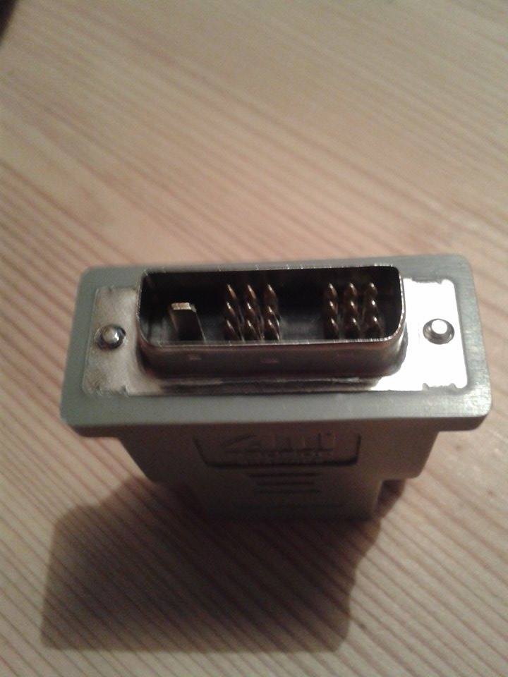

Alle versuche haben nichts geholfen. Allerdings ist mir beim ganzen rumgebastel aufgefallen, dass der Fehler einzig in meiner Dummheit liegen könnte. Der Adapter der der Karte beiliegt hat dasselbe Zeichen wie der VGA/DVI Adapter, der der Karte beilag. Allerdings hat er in der Mitte ein paar Pins weniger. Ich hatte mir darüber keine Gedanken gemacht, weil er unproblematisch in den DVI-Slot passte. Ist das einfach ein falscher Adapter? Da er der Karte beilag und HDMI draufsteht hab ich mir keine Gedanken darüber gemacht. Ich hoffe fast nicht, dass das des Rätsels Lösung ist, falls doch verzeiht mir Eure Zeit verschwendet zu haben.

@TE nein: die Pin Anzahl ist eigentlich nur für Single/Dual Link entscheident. Es kann aber dennoch am Adapter scheitern.
Ich war gerade nochmal los und habe mir einen anderen Adapter gekauft. Jetzt funktioniert zumindest das Bild. Das Problem lag also tatsächlich an dem Adapter. Vielen Dank für die Hilfe!
