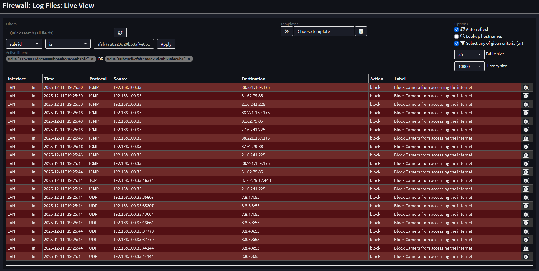

Meine IP-Kamera macht z.B. ständig ICMP an irgendwelche IP-Adressen und DNS via UDP an 8.8.8.8 und 8.8.4.4, was durch die OPNSense Firewall blockiert wird.
Wie soll ich das mit einem Web-Proxy umsetzen?

Dann mache ich das bisher scheinbar komplett falsch. Denn so sieht das für meine IP-Kamera aus:
Blockiere alles, was NICHT
LAN als Ziel hat:
Code:
block return in log quick on lagg0 inet from <Camera_IP> to ! (lagg0:network) label "00be0ef6efab77a8a23d20b58af4e6b1"
block return in log quick on lagg0 inet6 from <Camera_IP> to ! (lagg0:network) label "00be0ef6efab77a8a23d20b58af4e6b1"
block return in log quick on lagg0 inet6 from <Camera_IP> to fe80::/10 label "00be0ef6efab77a8a23d20b58af4e6b1"
block return in log quick on lagg0 inet from <Camera_MAC> to ! (lagg0:network) label "00be0ef6efab77a8a23d20b58af4e6b1"
block return in log quick on lagg0 inet6 from <Camera_MAC> to ! (lagg0:network) label "00be0ef6efab77a8a23d20b58af4e6b1"
block return in log quick on lagg0 inet6 from <Camera_MAC> to fe80::/10 label "00be0ef6efab77a8a23d20b58af4e6b1"
Und erlaube SMTP Submission (587) zu Posteo, damit die Kamera mir trotzdem Mails schicken kann.
Code:
pass in log quick on lagg0 inet proto tcp from <Camera_IP> to <Posteo> port = submission flags S/SA keep state label "17b2a011d8e40000bba4bd84564b1bf7"
pass in log quick on lagg0 inet6 proto tcp from <Camera_IP> to <Posteo> port = submission flags S/SA keep state label "17b2a011d8e40000bba4bd84564b1bf7"
pass in log quick on lagg0 inet proto tcp from <Camera_MAC> to <Posteo> port = submission flags S/SA keep state label "17b2a011d8e40000bba4bd84564b1bf7"
pass in log quick on lagg0 inet6 proto tcp from <Camera_MAC> to <Posteo> port = submission flags S/SA keep state label "17b2a011d8e40000bba4bd84564b1bf7"

CoMo schrieb:Dann mache ich das bisher scheinbar komplett falsch
Warum soll das falsch sein. Du hast hier ne normale Whitelist-Filterregel aktiv, um Mailtraffic zu filtern. Passt doch. SMTP ist doch nicht HTTP/S.CoMo schrieb:Und erlaube SMTP Submission (587) zu Posteo, damit die Kamera mir trotzdem Mails schicken kann.
Mit einem Webproxy + URL-Filter kannst du speziell Webtraffic (also http/https) filtern. Und wenn du dir mal eine Browser-URL anschaust, dann siehst du auch, wonach man Webtraffic alles filtern könnte: Domainnamen/FQDNs, abweichende Ports (Webtraffic muss nicht zwangsläufig auf Port 80/443 laufen) und sogar nach kompletten URLs.CoMo schrieb:Gerne nähere Erläuterung dazu, wie ich IP- und MAC-Adressen mit einem Web-Proxy filtern kann.
Mit einem Webproxy schmeißt du Netflix an und guckst anschließend einfach in die access.log rein. Aber vlt gibts solche Listen auch einfach zum Download irgendwo, ka.CoMo schrieb:Meine Frage war im Grunde: Woher bekomme ich eine aktuelle Liste mit Hostnamen, die für Netflix und Prime Video verwendet werden

Ok. Meine Kamera macht allerhand UDP- und ICMP-Traffic zu IP-Adressen. Das blockiere ich direkt am Router. Das muss auch für den Fernseher so sein. Wie genau mache ich das nun mit einem Webproxy?
Den UDP DNS-Traffic zu Google macht die Kamera übrigens von sich aus. Via DHCP kommt nur mein AdGuard als DNS-Server. Das Gerät ignoriert also meine Vorgaben.
