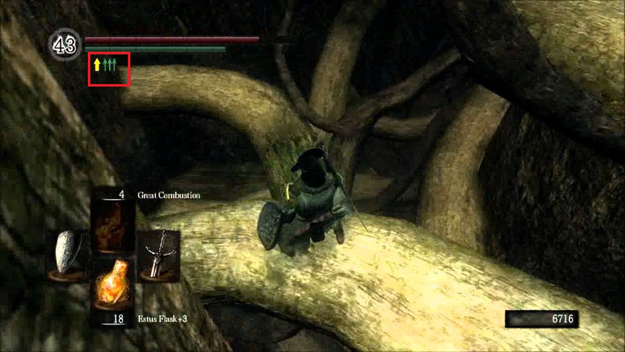

Bei meinem alten Toshiba SV685 mit 200Hz steigere ich so die 300 Linien auf 950. Das ist eine deutlich sichtbare Verbesserung, wenn man denn weiß, wo und wann diese Verbesserung zu sehen ist. Auch den Soap-Effect habe ich nicht und der Input-Lag ist OK (~50ms), solange ich Spiele mit Controller spiele. Bei FPS mit Maus benutze ich dann doch Game Mode (~16ms). Artefakte bilden sich gerne bei einem statischen Vordergrund (HUDs in Spielen) und beweglichem Hintergrund (alles hinter dem HUD).
Mal als Beispiel (Bild ist allerdings schlecht aufgelöst):
Die markierten grünen Pfeile bewegen sich ja nicht, aber das Bild drumherum natürlich schon, weil man ja den Charakter/Kamera bewegt. Hier verursacht mein TV mit 200Hz, dass das Grüne der Pfeile mit in den Zwischenraum von einem Pfeil zum Nächsten reingleitet (was ich ohne Digitalkamera natürlich nicht zeigen, sondern nur beschreiben kann). Es ist nicht stark genug, dass man es sehen kann, wenn man nicht eh direkt draufguckt.
