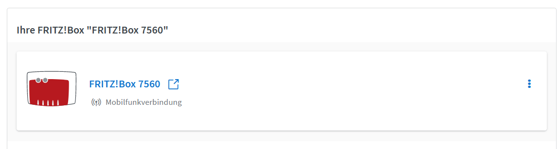

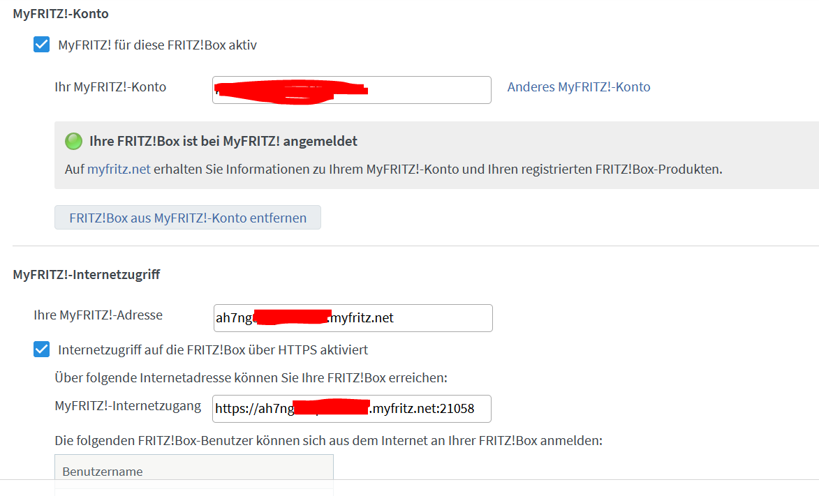

irgendetwas übersehe ich: Ich habe ein Konto bei myfritz. Ich komme per Fernzugriff problemlos auf meine 6660 - alles gut.
Nun werde ich die Tage in der Verwandtschaft eine 7560 installieren. Auch hier möchte ich den Fernzugriff einrichten. DAS habe ich nun hier probeweise gemacht, habe die 7560 per Tethering ins Internet gebracht und auch hier "eigentlich alles" richtig eingestellt.
"Eigentlich" deswegen:

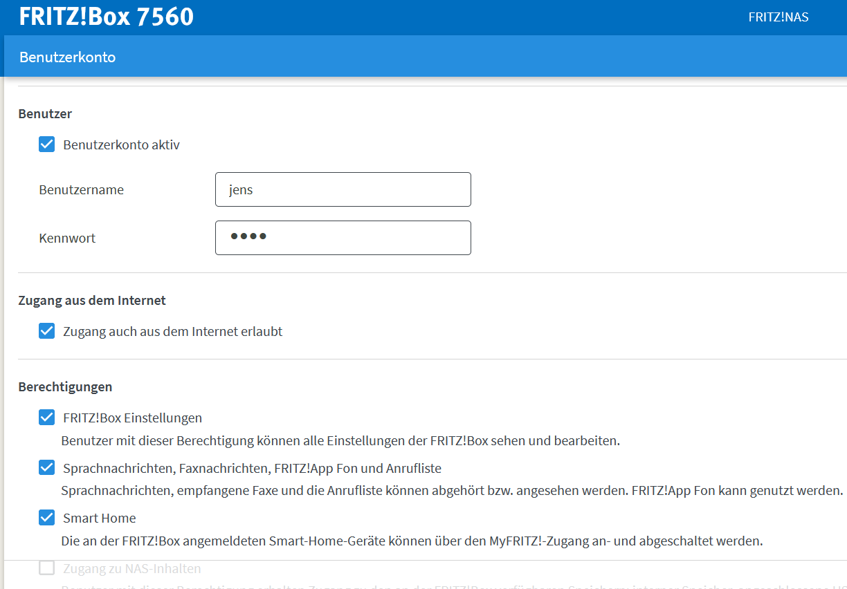

[x] Benutzer angelegt
[x] 7560 auf myfritz registriert
[x] Zugang aus dem Internet erlaubt (FRITZ!Box Einstellungen usw.)

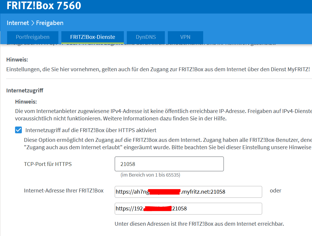

[x] Internet -> Freigaben -> FRITZ!Box-Dienste -> Internetzugriff [...] per HTTPS aktiviert

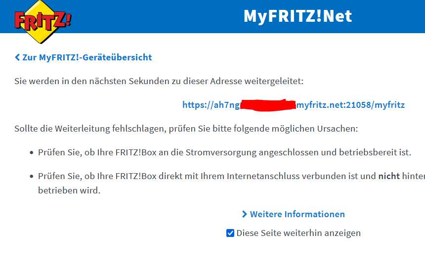

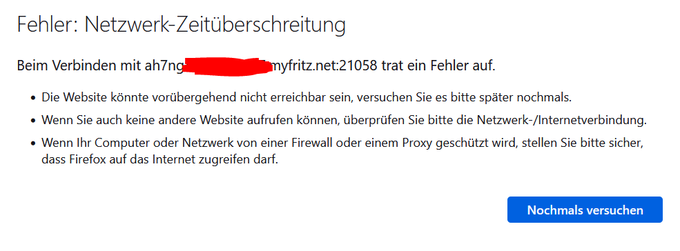

Problem: Ich komme nicht auf die Box! Wenn ich bei myfritz auf die Box gehe
komme ich bis zur Weiterleitung
und das war´s:
Umgekehrt, also vom Laptop an der 7560 komme ich problemlos über myfritz auf meine 6660.

wird vermutlich daran liegen. per Mobile hängst du eigl immer hinter einem CGNAT - kommst also nicht von außen direkt ans Endgerät.
Reaktionen: grünerbert, Wolfpac, AB´solut SiD und eine weitere Person
Myfritz ist unter Strich nur ein DDNS-Dienst. Das heißt, dass die vermeintlich öffentliche IP der Fritzbox unter der Myfritz-Domain abgelegt wird. Nichtsdestotrotz muss diese IP natürlich grundsätzlich erreichbar sein. Wie @Der Lord schon geschrieben hat bekommt man im Mobilfunk in der Regel keine öffentliche IP(v4), weil der Provider Carrier-Grade-NAT einsetzt. Die IP, die bei Myfritz hinterlegt wird, ist dann die IP des Provider-Gateways in irgendeinem Rechenzentrum.
Wenn du also die Myfritz-Adresse aufrufst, löst dein Laptop/Smartphone/etc die Myfritz-Adresse via DNS auf, bekommt die IP des Provider-Gateways und versucht dort eine https-Seite aufzurufen, die es nicht gibt, weil das eben nicht deine Fritzbox ist ;)
Reaktionen: grünerbert und Der Lord

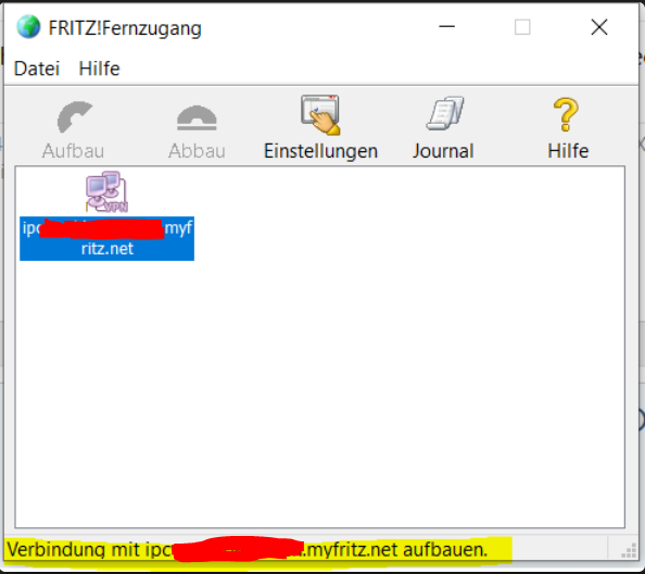

Gut, habe es probiert, bin zu doof, klappt auf die Schnelle nicht. Muss ich wann anders machen.

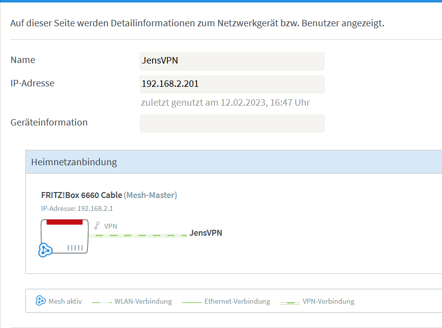

Naja, der Benutzer alleine reicht ja nicht. Für Windows brauche ich dann noch das entsprechende Tool vom AVM ...
Ich screenshotte mal nachher.
So: Mein tool sagt mir
Meine 6660 sagt mir, ich wäre bereits verbunden
(Habe den Laptop per Handy/Tethering verbunden, damit wir nicht im gleichen Netzwerk sind.)
Aber: Ich bin definitiv nicht in meinem Heimnetzwerk unterwegs. Raff ich noch nicht.
Oh Mann ... ein boot macht´s gut *kopfklatsch
