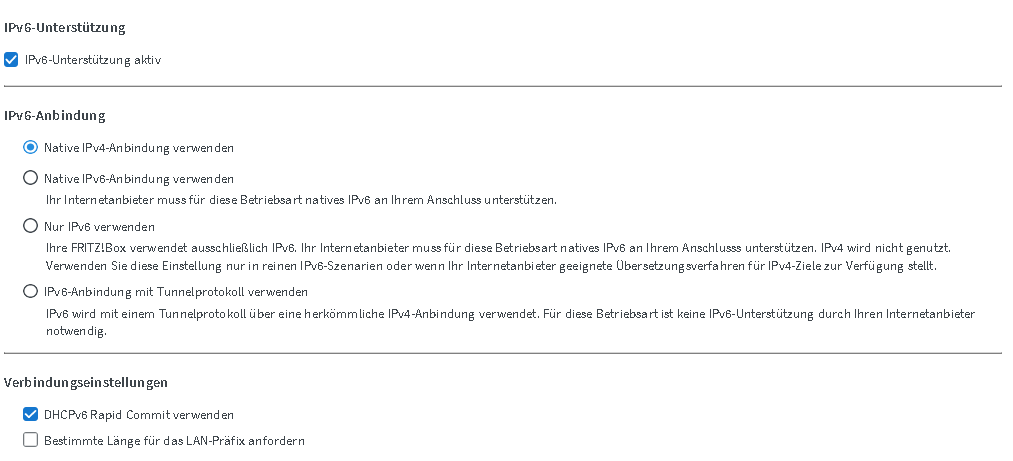

Meine IPv6 Einstellung in der FitzBox steht auf "Native IPv4-Anbindung verwenden". Damit funktioniert das surfen im Internet und WireGuard Zugriff problemlos. Switche ich auf die Einstellung "Native IPv6-Anbindung verwenden" funktioniert der WIreGuard Zugriff von außen nicht mehr.

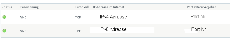

Meine Freigaben sehen aktuell so aus:
Diese IPv6 Adresse in den Freigaben, ist die wahrscheinlich die Adresse des Geräts. Im Online Monitor wird dann wohl die IPv6 der FritzBox angezeigt.
Sprich ich muss im VNC Viewer, um die Remoteverbindung herzustellen, einfach nur die IPv6 des Geräts ohne Port eintragen?
Die erstellten Portfreigaben können weg? Wie gebe ich dann die IPv6 des Geräts explizit frei?

Der Präfix der öffentlichen IPv6 Adresse (wieistmeineip.de) stimmt bei folgenden Adressen in der FritzBox überein:
Beispiel Präfix: 2b88 : g292 : 224
FritzBox Online Monitor
- IPv6-Adresse hier stimmt nur der erste und zweite Bereich überein, nicht der komplette Präfix:
2b88 : g292 : 22
- IPv6-Präfix passt: 2b88 : g292 : 224
FritzBox Freigabe "IP-Adresse im Internet": passt 2b88 : g292 : 224
Ich kann jetzt nicht bewerten, weshalb der Präfix der IPv6-Adresse im Online Monito nur in den ersten 2 Bereichen passt.

mnet2023 schrieb:
Haben die Einstellungen Auswirkungen auf den Zugriff?
Nein, die nicht, das sind ja die WAN Einstellungen. Aber die IPv6 Einstellungen fürs Heimnetz in der Fritzbox haben natürlich Einfluss auf die Adressen des Rechners.
Zum testen hatte ich es mal auf "Native IPv6 Anbindung verwenden" umgestellt, dann bekomme ich zwar einige IPv6 Adressen angezeigt. Aber auch mit keiner von denen hat es funktioniert.
Ich hab weder in den FritzBox, Windows oder VNC Server Einstellungen etwas geändert. Ich hatte temporär die Probleme, das ich mal keine VNC Verbindung bekommen habe, konnte das aber mit "Neu verbinden" beheben. Ich weiß auch nicht, ob dafür vielleicht eine Änderung auf Providerseite verantwortlich sein kann.
Noch mal: Das sind die WAN Einstellungen! Die haben überhaupt nichts mit deinem Problem zu tun. Du musst in die Heimnetz Einstellungen! Dort liegt offensichtlich das Problem, wenn deine Endgeräte keine öffentliche IPv6 bekommen. Schau im Zweifel in die AVM Anleitungen, wenn du nicht weißt, wovon ich rede.

Vodafone Glasfaser
Code:
Internet > Online Monitor
IPv6-Adresse: 2a00:e125:16:912e:464e:6dff:fe43:138d/64
IPv6-Präfix: 2a00:e125:142b:4800::/56
IPv6 Interface-ID
::85bb:f1e1:5eb3:2b11
Internet > Freigaben
Bezeichnung        Protokoll    IP-Adresse im Internet                             Port extern vergeben
VNC                TCP            2a00:e125:142b:4800:85bb:f1e1:5eb3:2b11            1234
ipconfig
IPv6-Adresse. . . . . . . . . . . : 2a00:e125:142b:4800:1fef:988b:b1b8:2b5e
Temporäre IPv6-Adresse. . . . . . : 2a00:e125:142b:4800:65ca:f272:bb53:c31b
Verbindungslokale IPv6-Adresse  . : fe80::82bb:f1e1:5eb3:2b11%14
Eine Verbindung via Mobilfunk ist weder über die IPv6-Adresse noch Temporäre IPv6-Adresse möglich.
So, das sind doch mal brauchbare Informationen. Und was fällt auf den ersten Blick auf?
Du hast die Beiträge #5, #7 und #11 nicht beachtet, denn deine Host-ID wird nicht gemäß EUI-64 gebildet, und folglich passt die Freigabe nicht zur Adresse. Es macht Sinn, alle Hinweise zu verfolgen, die ihr bekommt, vor allem, wenn man sie mehrfach bekommt. Ich hab von Anfang an befürchtet, dass die Adressen nicht zusammenpassen, das ist bei Windows oft der Fall.
Aber nun ist wenigstens klar, was du tun musst. Verwenden musst du natürlich die Host-ID der "IPv6-Adresse" und nicht die der "Temporären IPv6-Adresse", aber das ist klar, denke ich. Ersetze ::85bb:f1e1:5eb3:2b11 durch ::1fef:988b:b1b8:2b5e, dann sollte zumindest die Freigabe klappen. Letzteres ist dann auch die Adresse für einen dyndns Eintrag, falls gewünscht.
Wenn dann die Windows Firewall und der Server korrekt eingerichtet sind, klappt es auch mit dem Verbindungsaufbau.
Ja so klappt es, auch aus dem Mobilfunknetz.

Die Box kann grundsätzlich nicht wissen, welche Interface ID sich ein Gerät verpasst. Es gibt einen standardisierten Weg, die Interface-ID aus der MAC Adresse der Netzwerkkarte abzuleiten, das ist EUI-64. Den setzt die Box folglich auch an und richtet ihre Freigaben entsprechend ein. Bei der link-lokalen Adresse hat dein Windows PC die auch genutzt. Aber bei der öffentlichen halt nicht. Die Box kann ja auch nicht anhand des vorbeikommenden Datenverkehrs die ID mitsniffen, denn abgehend nutzt Windows natürlich die temporäre Adresse - die sich regelmäßig ändert, spätestens beim Reboot. Und im Heimnetz werden üblicherweise die link-lokalen Adressen genutzt: Die öffentliche statische IPv6 Adresse bleibt für die anderen Geräte im Netz unsichtbar.
Da bleibt nur, den PC umzukonfigurieren, dass er die EUI-64 IDs benutzt, oder eben in der Fritzbox die tatsächliche ID einzutragen. Die sollte auch stabil sein. Ich kann mich nicht erinnern, dass sie sich bei mir mal geändert hätte.
Heute morgen musste ich die Interface ID in der FritzBox erneuern, da sich die IPv6 Adresse des Rechners mit dem VNC Server geändert hat und der Remotezugriff nicht mehr möglich war. Der Rechner läuft nicht 24/7.
Kann es sein, dass Windows nach jedem Neustart der Netzwerkkarte des Rechner eine neue Adresse zuteilt? Falls ja, kann man das unterbinden?
Wie gesagt, die temporären Adressen ändern sich. Die anderen bleiben stabil, jedenfalls bei mir. Vielleicht ändern Windows Updates oder Treiberupdates was daran, wäre mir aber bislang nicht aufgefallen. Ich hab vor ca. knapp Jahr einen Rechner neu installiert und die Interface-ID in die Fritzbox eingetragen, und die ist bis heute noch die gleiche. Der Rechner wird ebenfalls nicht dauerhaft betrieben.
Die Neuzuweisung der IP Adresse für den Rechner wird getriggert, wenn die FritzBox eine neue IP erhält.
Für den Präfix ist das ok, aber die Interface ID sollte gleich bleiben, das wäre doch der Standardfall oder?
Ja, genau. Die Interface ID ist statisch, sie wird einmalig bei der Installation des Netzwerkgerätes festgelegt.
Die MAC Adresse der Netzwerkkarte ist ja auch statisch, oder? Wir reden auch nicht über HyperV oder ähnliche Mechanismen?
