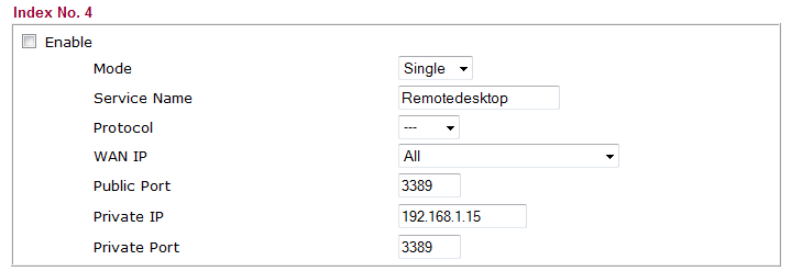

Anbei ein Beispiel (aus der config eines Draytek Vigor 2910) um von Internet auf den PC mit der privaten IP 192.168.1.15 zuzugreifen. (Remotedesktopport: 3389)

Habe nun den Port an den entsprechenden Rechner freigeschaltet wie beschrieben. Wie muss ich nun weiter vorgehen ? Welche Applikation meinst du? ?

Solltest du die Port Forwarding Einstellungen für den PC richtig konfiguriert haben und die RDP schon lokal am laufen, sollte es keine weitere Konfigurationsarbeit geben.
Solltest du nun von außen zugreifen wollen, musst du nur die öffentliche IP die du vom Provider zugewiesen bekommen hast in die RDP Konsole eingeben.

Habe nun den Port 3389 auf die IP freigeschaltet, die dem Rechner gehört auf den ich zugreifen will.
Die Fritzbox ist ebenfalls von außen über die dynamische Internet-IP erreichbar.
Somit müsste alles eingerichtet sein, wie von dir beschrieben.

Sonst müsste man Versuche mit verschiedenen Ports unternehmen. In meinem Beispiel weiter oben gibt es ja zum Beispiel einen privaten Port und einen öffentlichen Port.
Nimmt man nun andere öffentliche Ports, und belegt damit die 3389 Ports von anderen privaten PCs könnte durch Eingabe von bsp. 32.123.54.99:3333 in die RDP ein anderer Rechner ausgewählt werden.

Dein Router bekommt die Verbindungen auf verschiedene Ports (sagen wir mal, 5000, 5001 und 5002) und dann sorgt diese "Forwarding" ("Weiterleitung") Funktion die entsprechende interne IP anzusprechen z.B. Port 5000 auf deinen Router entspricht 192.168.1.1 auf Port 1234, Port 5001 auf deinen Router entspricht 192.168.1.5 wieder auf 1234 usw.
Das sind alles Routereinstellungen, im Windows musst du eigentlich fast nichts machen.

So, meine Probleme sind alle gelöst. Kann nun auf verschiedene Rechner lokal und regional per Portangabe in der RDP-Konsole zugreifen, danke an Unkonwn und Poison für ihre Tipps.
