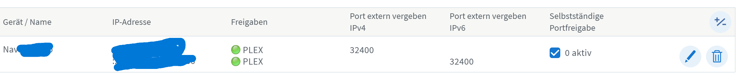

Fritzbox- Neue Freigabe hinzugefügt:
  • Bezeichnung: Plex
  • Protokoll: TCP
  • von Port (extern) bis Port (extern), jeweils 32400

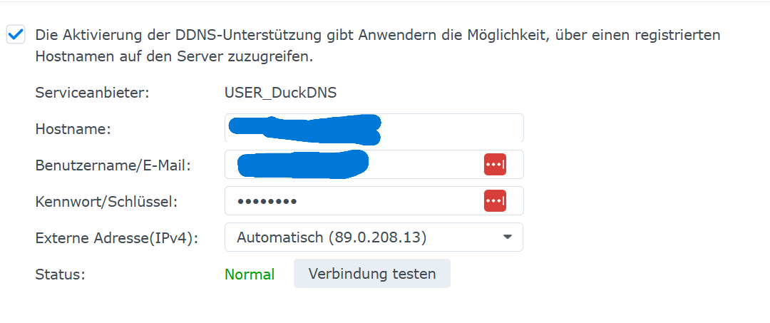

DuckDNS
Erstellt und auch zu Synology hinzugefügt. Wird als normal angezeigt, jedoch wird mit die Adresse bei mir gar nicht angezeigt: http://yy.duckdns.org:32400/web. Habe auch mal die Firewall deaktiviert (BeePC), aber das hat auch nichts geändert.

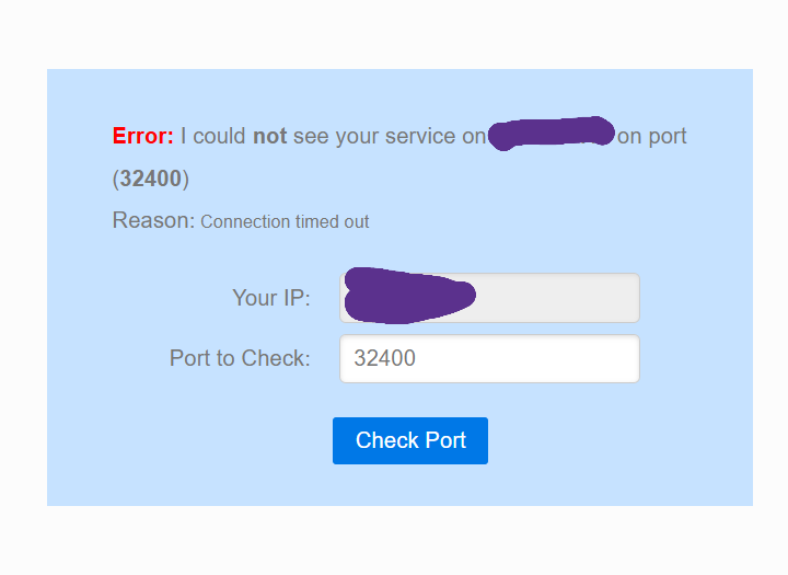

Ebenso auf canyouseemeorg:

Versuch mal IPv6 auszuschalten.
Das geht in den Netzwerkeinstellungen deiner FB.
Du hast auch einen vollwertigen IPv4/IPv6 Dualstack Anschluss? Kein DSLite?

Die IP oben ist von NetCologne. Wenn das ein Kabelanschluss ist, ist er mit hoher Wahrscheinlichkeit DS-Lite.
Reaktionen: WeisheitsTroll
