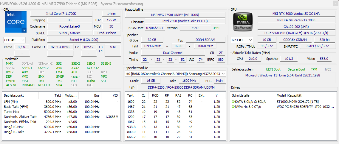

System (Fertig-PC MEG TRIDENT X 11TE ):
  • Betriebssystem: Windows 11 Hone
  • Prozessor: Intel Core i7-11700K der 11. Generation, max 3,6 GHz
  • Grafikkarte: MSI GeForce RTX 3080 VENTUS 3X PLUS LHR (10 GB VRAM)
  • Arbeitsspeicher: 32GB DDR5 (2*16GB)
  • Festplatte / SSD: 1TB HDD: 1TB
  • Monitor: Samsung C49RG94SSR (49" / 5120x1440 / 120Hz)
Habe ganz unten mal Bilder von der aktuellen Hardware eingefügt.
Frage: Was haltet ihr vom "Upgrade" würdet ihr in dem Zuge ggf. noch weitere Komponenten ändern?
Verwendungszweck ist übrigens in erster Linie Videobearbeitung (neben normalen Office-Tätigkeiten), selten mal Spiele

Also CPU, GPU und Board sind noch immer völlig ausreichend leistungsfähige Komponenten, die man sehr sicher in ein feines ATX oder mATX Gehäuse umsiedeln kann. Am besten mal bei Geizhals rausfiltern.
Der RAM ist übrigens DDR4 und nicht DDR5. Das Board hat 2 x M.2 Slots. Einen für eine 2TB Kingston KC3000 und einen mit 4TB. Samsung etc. geht aber auch. Das Netzteil bekommt man bestimmt auch irgendwie in ein neues Gehäuse reingezimmert.
