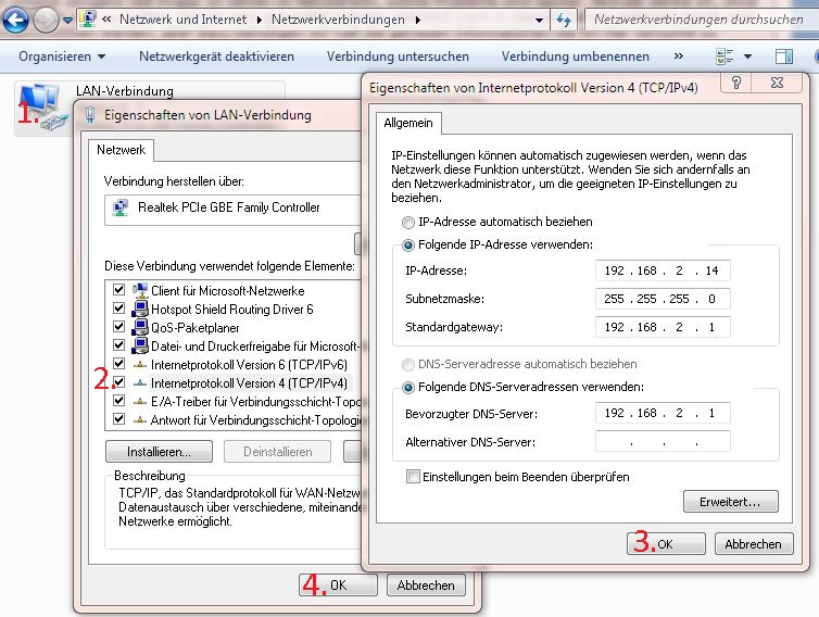

Geh mal auf Netzwerkverbindungen, dann rechtsklick auf die Lan Verbindung. Eigenschaften, ipv4-protokoll anklicken, dann auf Eigenschaften. Und davon ein Bild :)
Das Forum redet immer noch aneinander vorbei. Ich poste mal ein Bild. Netzwerk- und Freigabecenter, links auf Adaptereinstellungen ändern. 1. Rechtsklick auf die LAN-Karte Eigenschaften, 2. Doppelklick auf IPv4 und alles wie im Bild mit den Nummern einstellen. 3. Ok drücken, 4. Ok drücken. Danach gehst du nochmal in IPv4 rein und prüfst, ob sich Windows alles gemerkt hat. Danach prüfst du im cmd-Fenster, ob per ipconfig die eingestellten Werte auch dort angezeigt werden.

In deinem Screenshot steht IPv4 auf automatisch. Es muss aussehen wie bei mir im Bild.
Die beiden Bilder waren VOR der Umstellung und für TheBeastMaster gedacht. Es hat soweit alles geklappt, d.h., Win hat sich alles gemerkt und Ipconfig spuckt jetzt die 14er-IP aus, mit DHCP Nein.
