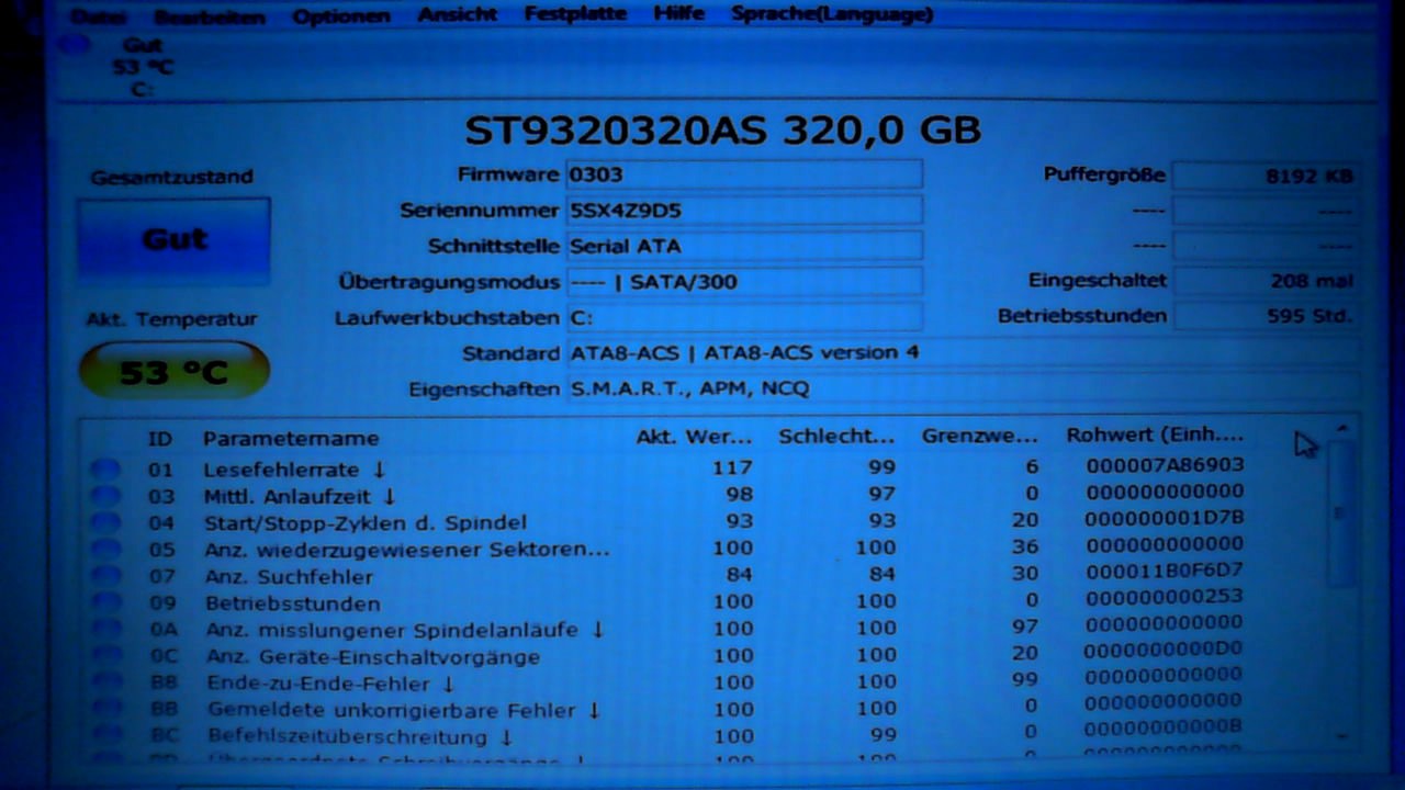

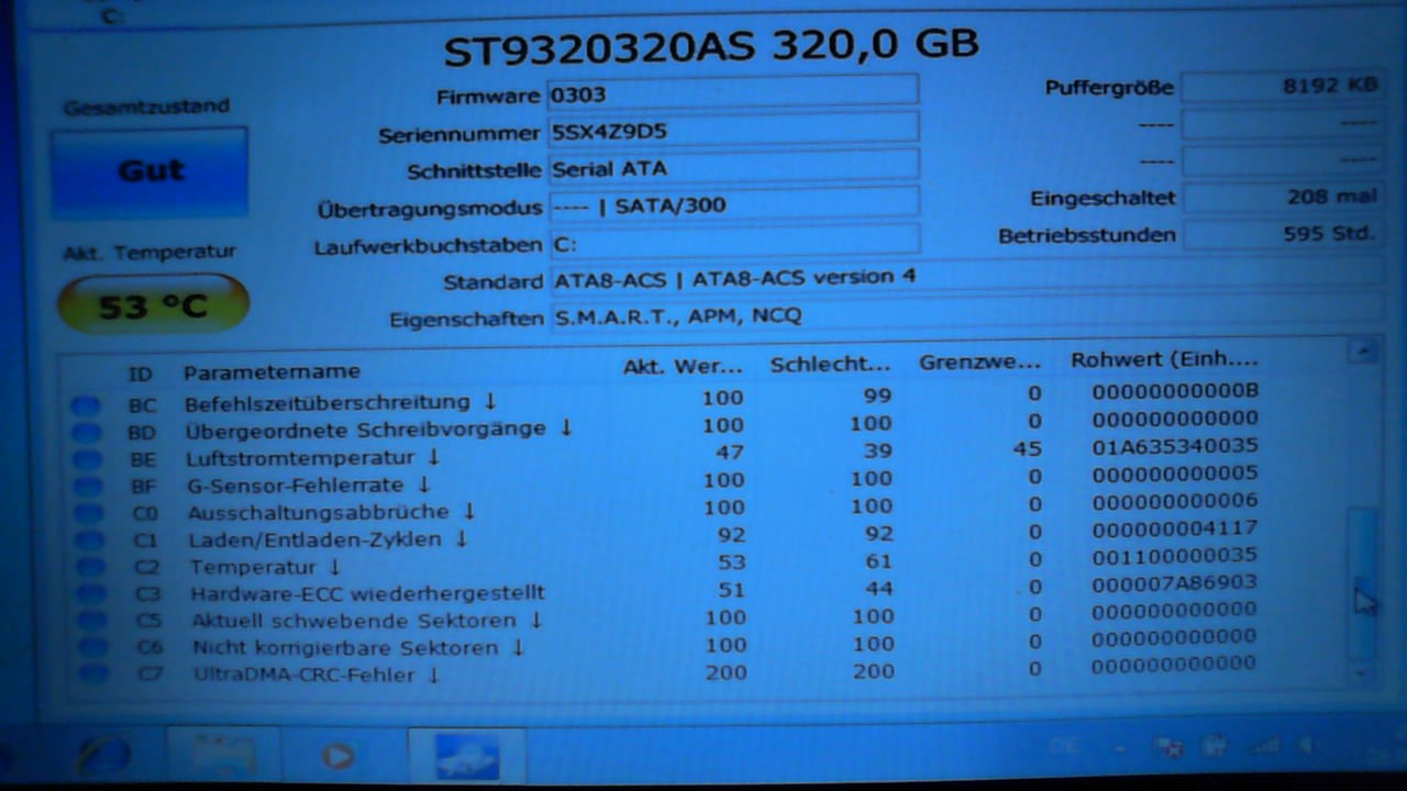

Hallo
Mein Laptop ist sehr langsam, vermute mal die Festplatte gibt den geist auf. Werde aber aus den Werten nicht schlau, ich hoffe hier kann mir jemand was dazu sagen.
Danke schonmal
Hier mal die Crystaldiskinfo-Bilder direkt nach dem Start (dauerte ewig)
WIN_20170128_20_05_38_Pro.jpgWIN_20170128_20_05_54_Pro.jpgWIN_20170128_20_05_14_Pro.jpg
Die Temperatur der HDD ist zu hoch, aber ich denke das ist eher ein Nebeneffekt - CPU / Systemtemperatur checken.
Was ist denn das für eine Auflösung? Muss das so?! :eek:
Betriebsstunden und Einschaltzeit lassen ja auf eine quasi neue Platte schließen. Passt das?

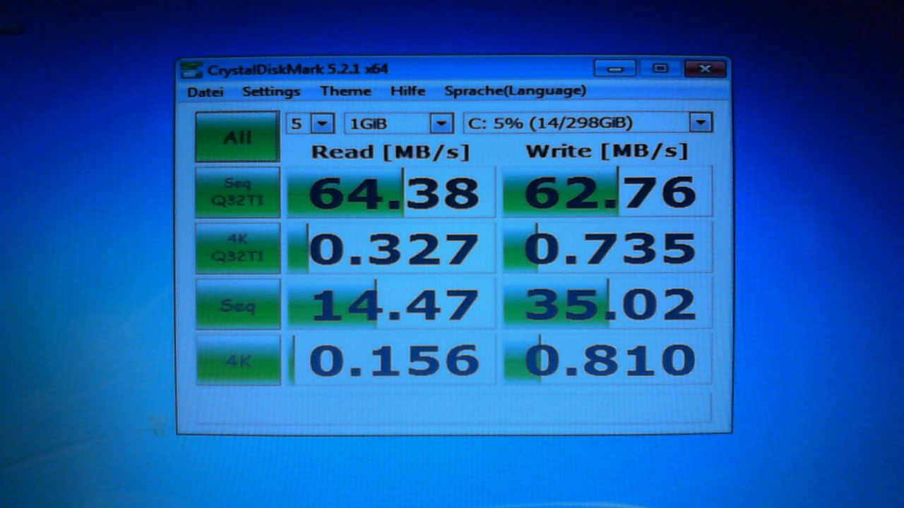

Crystalmark liefere ich gleich nach.

Die wichtigen Rohwerte lassen sich auf Deinen Fotos nicht erkennen.
Nebenbei: Mit den Snipping Tool kannst Du Screenshots anfertigen. ;)
Habs abfotografiert, also kein Snipping Tool. :D
Rohwerte auch nochmal nachliefern? Es ist übrigens ein Acer Aspire 5738g mit Original Festplatte.
Edit: hab oben die neuen Bilder angehängt
moshimoshi schrieb:
Mach besser ein, Crystaldiskmark.
Nein, mach es nicht! Bei HDDs ist das Blödsinn weil die Ergebnisse davon abhängen wo die Testdatei auf der Platte liegt und ob sie womöglich fragmentiert ist. Wenn die Platte einen Schaden hat, kann es zu Datenverlust oder dem Totalausfall führen, wenn man sie unnötig mit einem Benchmark belastet.
Lass das und mache bitte einen ordentliche Screenshot aus Windows heraus und nicht mit der Kamera vom Monitor, davon bekommt man ja Augenkrebs. Mit Alt+Druck erzeugt Windows einen Screenshot des aktuellen Fensters in der Zwischenablage.
Ja bitte, aber keine Fotos vom Monitor und achte darauf, dass das Fenster so weit aufgezogen ist, dass die Rohwerte und alle Attribute vollständig sichtbar sind, es also keine Scrollbalken mehr gibt.

PS: Sehe gerade die neuen Bilder im ersten Post, an der HDD sollte es nicht liegen, die Werte sehen soweit gut aus.
Also bis auf die viel zu hohe Temperatur sehe ich bei der HDD auch nix. Die Temperatur könnte auch an einem ausgefallen Lüfter liegen Luftstrom gestört, CPU wird zu heiß.
Also wären die Temperaturwerte interessant.
Die HDD darf bis 55°C warm werden, maximal wurde sie bisher schon mal 61°C warm, aber 53°C sind also eine hohe aber noch keine viel zu hohe Temperatur. Mein Vermutung ist aber, dass die Temperatur der HDD so hoch ist, weil mit der Kühlung des Notebooks was nicht stimmt und dort auch der Grund liegt, warum es so lahm ist.
