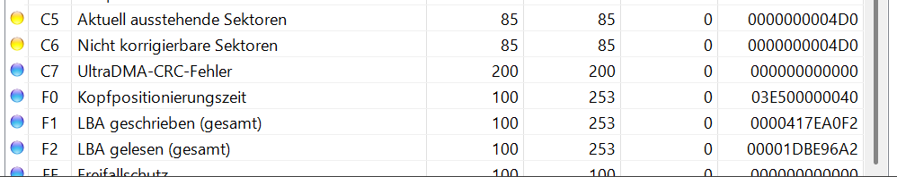

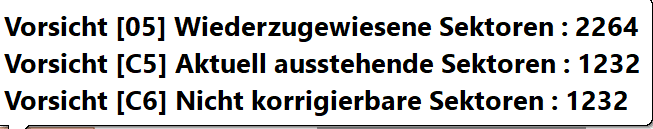

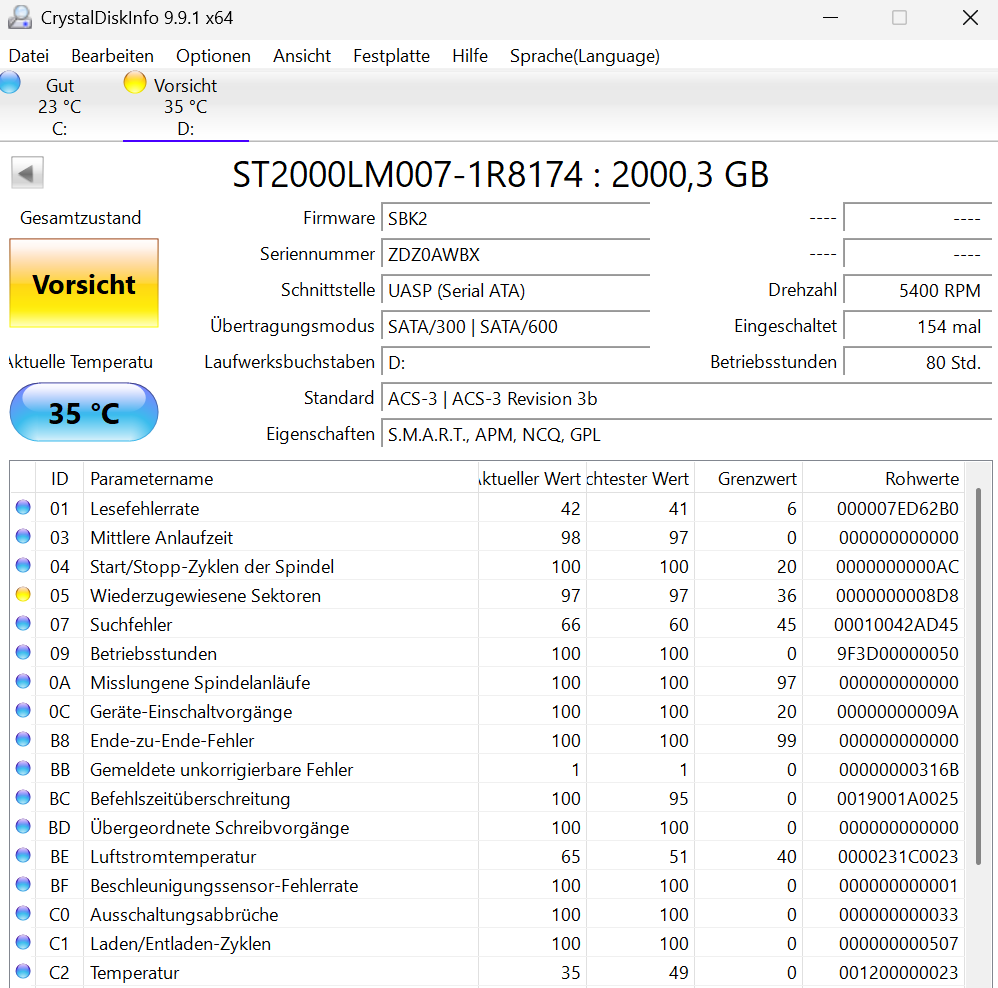

Wie sehen die SMART-Werte der Festplatte aus (z.B. mit CrystalDiskInfo auslesbar)?
Hab das mal laufen lassen, da kam das
Platte vom Strom trennen. Andere Festplatte mindestens gleicher Größe besorgen. Dann ein Linux booten und mit DDRescue ein Image anlegen. Wenn die Daten wichtig sind, gar nichts mehr daran machen und zu einem Datenrettern wie z.B. Kroll Ontrack.
