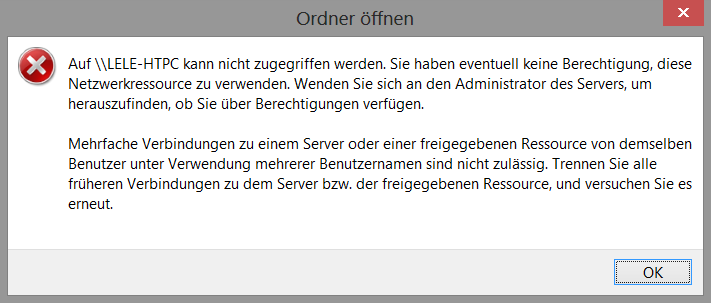

Okay, dann mache ich das mal sobald ich zu Hause bin. Ich kann aber schonmal sagen, dass beim auswählen des Netzlaufwerks (\\htpc\d) direkt eine Meildung kommt mit "Zugriff verweigert. Kontaktieren Sie den Admin für die Rechte usw."

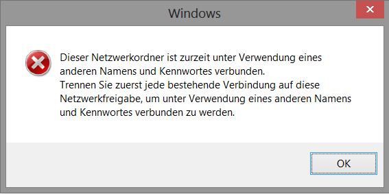

Man kann dann trotzdem fortfahren und es erscheint das Login-Fenster. Wenn ich dann den Account nehme mit dem auch mein Hauptrechner eingeloggt ist, also zeitgleich, kommt die Fehlermeldung: Zugriff mit zwei Benutzern nicht möglich... Screnshot folgt. Wähle ich ein anderes Konto, z.B. guest passiert gar nichts.
EDIT: Wenn ich den Ordner jetzt von meinem Hauptrechner trenne kann ich ihn mit jedem anderen der Geräte verbinden. Insgesamt kann die Platte aber immer nur von einem Gerät gleichzeitig verwendet werden!
Wenn ich also Rechner A ausmache, kann sich Rechner B verbinden mit Rechner C
Soll das so?
EDIT: Wenn ich nun "Jeder" Vollen zugriff gebe, kann ich mich mit mehreren Konten anmelden aber nichts ändern oder löschen. Meldet sich ein PC mit einem Benutzerkonto an, kann er alles machen, es kann sich aber kein anderer PC mehr verbinden.
