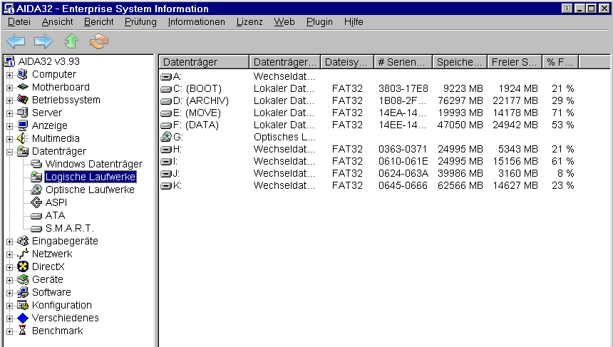

Unter Windows (98) zeigt mir das System die Datenträger unter "Eigenschaften" auch korrekt als FAT32 an.

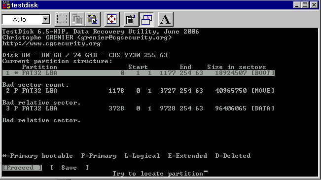

Also hab ich das ganze nochmal durchlaufen lassen, aber praktisch mit gleichem Ergebnis:
Die Platte "Disk 82" wird als zu klein erkannt. Guckst Du hier
Anfang Analyse: Guckst Du hier
Seltsam finde ich, dass nur 3 Partitionen gefunden werden... oder deute ich das Ergebnis falsch ?
Nach Proceed Analyse: Guckst Du hier

Disk 82 --> 8422 MB / 8032 MB (siehe screenshot)
Was nun ?
