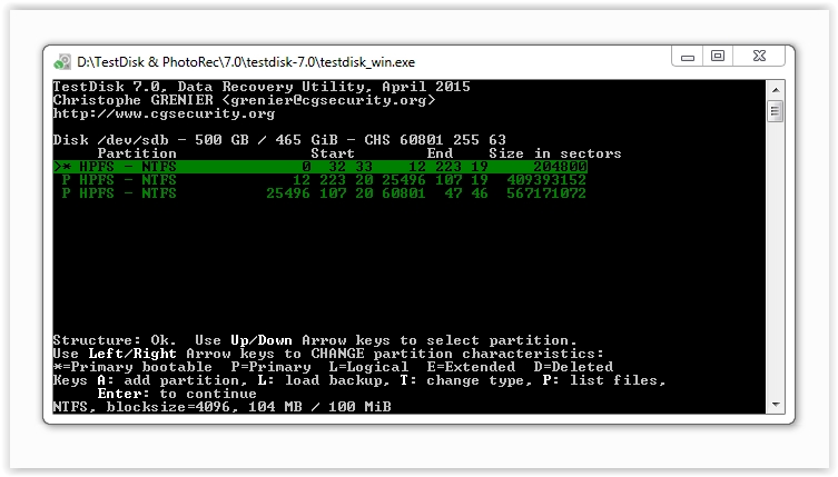

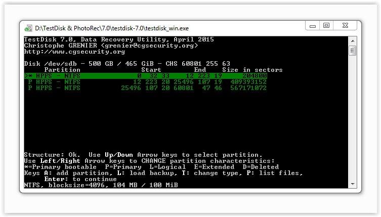

ich habe es nun mal "gewagt" mich mit Testdisk ranzutasten. Das scheint auch nicht schlecht auszusehen: Testdisk "sieht" alle Partition die auf der Platte drauf sein sollen. Screen Shot 01-04-16 at 05.59 PM.JPG
Nun weiß ich aber nicht, wie ich weiter vorgehen soll! Eigentlich geht es ja nur da drum die Partitionen alle wieder herzustellen. Die Optionen kommen mir jedoch alle nicht eindeutig vor. Wäre super dankbar über deine angebotene Hilfe!
Das ganze sieht gut aus, du könntest jetzt noch auf Nummer sicher gehen und mit der "P"-Taste alle Partitionen ansehen, ob diese geöffnet werden können. Ansonsten einfach die "Enter"-Taste drücken und es sollten weitere Optionen erscheinen: mach dann am besten noch einen Screenshot und stell diesen hier rein.

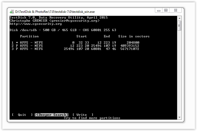

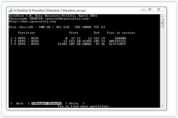

also, alle 3 Partition kann ich auslesen und es scheint alles so zu sein wie vor der "Zerstörung".
anbei der "Nächster Schritt" Screenshot.
Deeper Search ist ja dann wohl unnötig. Bedeutet "write", dass die partition neu in die Partitionstabelle geschrieben werden? Oder wie soll ich weiter vorgehen?
jepp, write wäre jetzt richtig. Aber nur wenn du wirklich ein Backup hast und Virenscanner und so zeugs natürlich deaktivieren
